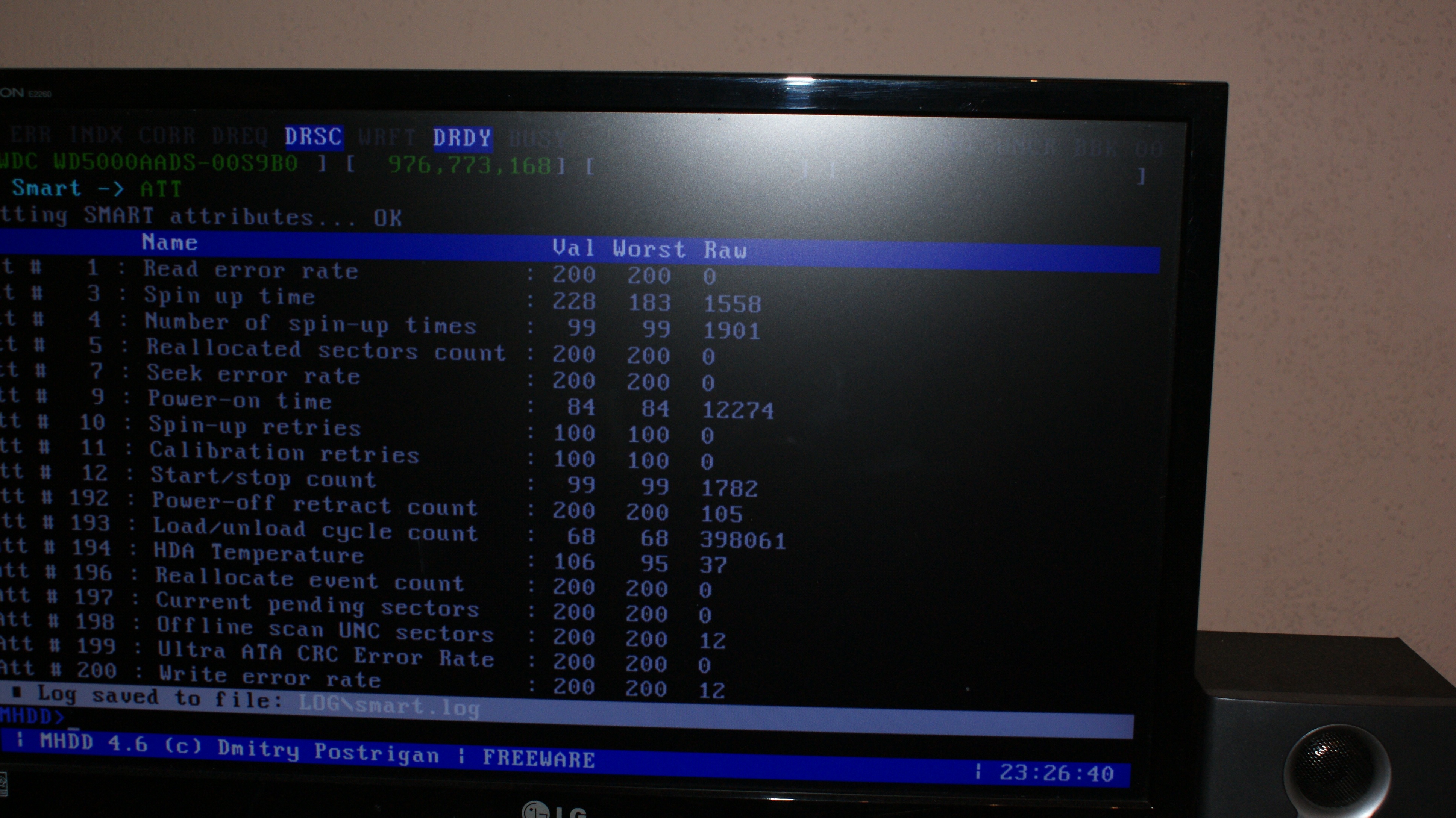

    Witam mam problem z dyskiem, podczas oglądania filmu komputer się zawiesił i od tamtego momentu nie da się nic zrobić.
    Dysk miał 2 partycje , aktualnie nie pokazuje ,żadnej.
    Wklejam zdjęcie SMART z MHDD, może panowie coś podpowiecie.
    Dysk pewnie do wymiany , ale interesuje mnie jeszcze szansa naprawy go do użytku przez kolejne 2 tygodnie. wd5000aads - Brak możliwości utworzenia partycji.

    SMART nie wygląda źle.
    Sprawdź co na dysku widzi DMDE.
    Nie zaszkodzi też skan z MHDD (dwa razy F4 w programie).

    Scan w mhdd , wywala error bo za dużo abrt, tzn sprawdzałem wiele razy i zaczynałem z innej linii , ciągle to samo same wykrzykniki.

    Skoro wyrzuca same błędy w MHDD to do użytku raczej się nie nadaje.
    Masz na nim jakieś dane do odzyskania, czy tylko naprawa/wymiana cię interesuje ?

    Tak dysk jak najbardziej chciałem tylko naprawić, wydaje mi się ,że problem jest po stronie firmware.
    Proszę jeszcze zamieścić screen z ekranu partycje -> aktualne partycjonowanie.
