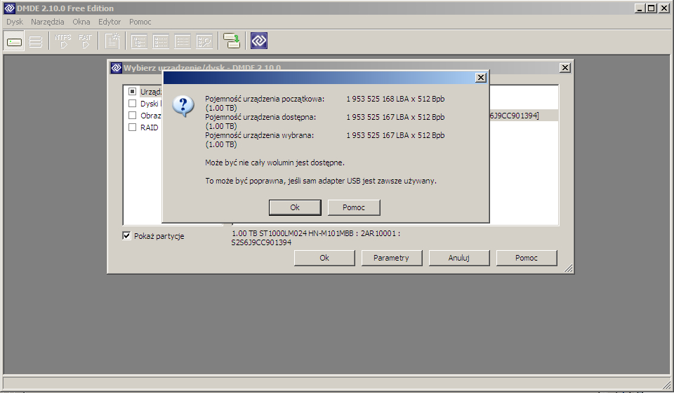

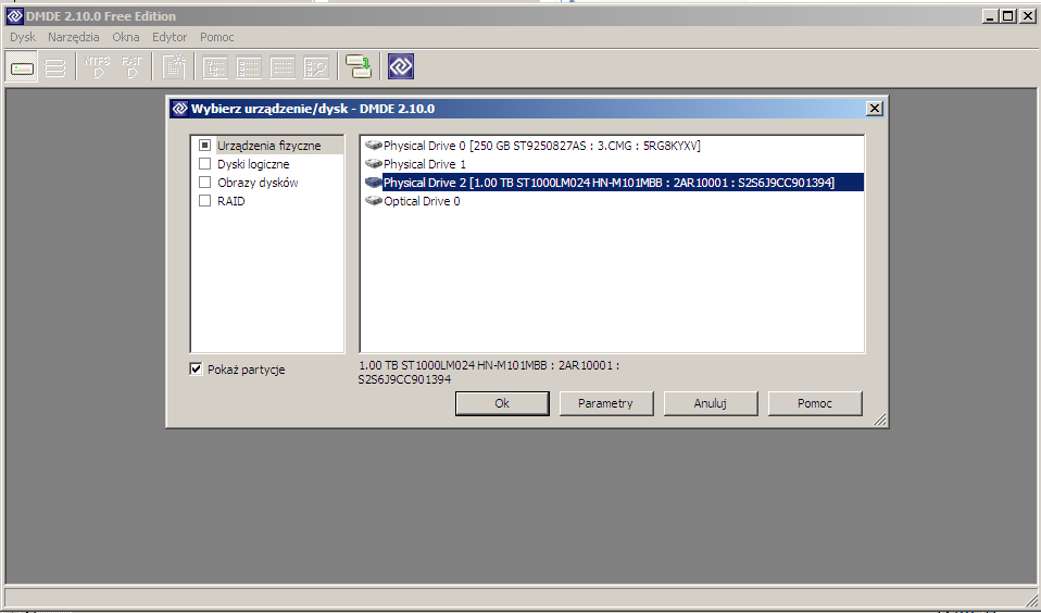

    Po uruchomieni DMDE pojawiały się kolejno okna:
    ADATA Classic CH94 1TB - System nie wykrywa partycji
  • #4 13815683
    mbo
    Posty: 19691
    Pomógł: 2333
    Ocena: 845
    Kliknij szukaj NTFS lub szukaj FAT w zależności od tego jak byłą sformatowana partycja.

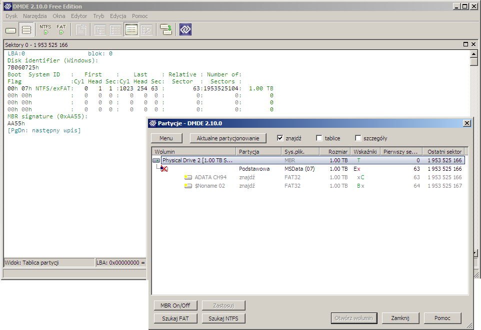

    Nie wiem jaki był fabrycznie ustawiony system plików. Wczoraj uruchomiłem szukanie FAT. Poniżej jest rezultat.
  • #6 13817648
    mbo
    Posty: 19691
    Pomógł: 2333
    Ocena: 845
    Czy po kliknięciu na znalezionej partycji i kliknięciu <Otwórz> widać jakieś dane ?
  • #7 13817938
    bednarus3
    Posty: 737
    Pomógł: 35
    Ocena: 78
    Tak, po wybraniu <otwórz wolumin> wyświetliły się pliki i foldery, jakie były na dysku. Czy w związku z tym da radę naprawić dysk, bez odzyskiwania danych na inny nośnik?
  • #8 13818158
    mbo
    Posty: 19691
    Pomógł: 2333
    Ocena: 845
    Skoro się otworzyły to zapisz wolumin.
