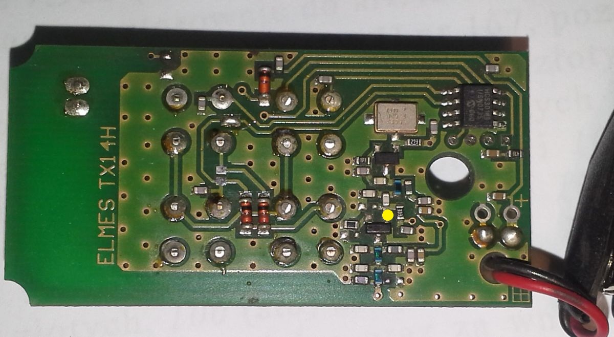

    Mam taki dziwny przypadek z pilotem 4-kanałowym Elmes (CH4H200T, częstotliwość pracy 433,92MHz; moc < 10mW; bateria 9V). Działa tylko podczas trzymania palca w miejscu zaznaczonym żółtym kołem. Początkowo myślałem, że coś nie łączy ale dociskanie zaznaczonych elementów czymś plastikowym nie pomaga - pilot nie komunikuje się z centralką. Co może powodować taki typ usterki?

    Któryś z elementów z zaznaczonego pola stracił swoje właściwości i palec go częściowo " zastępuje " . Prawdopodobnie jest nim rezystor .

    Po wielu próbach odkryłem, że pilot zaczyna działać gdy dotyka się czymś metalowym w miejscu zaznaczonym żółta kropką. Myślałem, że pomoże przylutowanie w tym miejscu kawałka przewodu który pełnił by rolę anteny ale to nic nie dało chyba, że trzyma się koniec przewodu w palcach.
    Czy to może być wina kondensatora przy oznaczonym miejscu?
    Bez pomiarów oscyloskopowych i znajomości schematu , to można tylko gdybać . Prawdopodobnie układ rezonansowy jest rozstrojony . Podmień najbardziej podejrzane elementy - może trafisz ... :D
