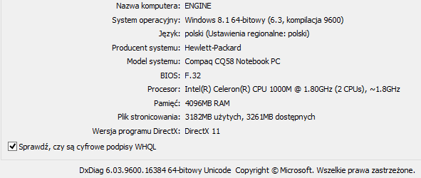

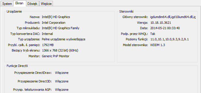

    Może zacznę od tego że mam zamiar wymienić kartę graficzną po tym jak się okazało że na mojej obecnej nie rusza żadna gra oprócz starych dennych skoków narciarskich :D
    A więc oto moje dane :
    (jeżeli fotki nie działają to kliknij na ikonki a otworzy je w nowej karcie :) )
    SYSTEM:
    HP COMPAQ CQ58 - Jaką kartę graficzną do gier do 300 zł wybrać?
    GRAFIKA :
    Maksymalna cena : 300 zł
    Dodam że potrzebuje karty graficznej aby była dobra na gry nowszej generacji BF3/BF4, FIfa 14/15, COD i inne duże produkcje.
    Aaa.... i jeszcze jedno pytanie, gdy kupie kartę graficzną którą mi polecicie to jest pewność że będzie pasowała(fizycznie w obudowie) oraz czy się zgra z podzespołami? Jak wygląda sprawa ze sterownikami, będę musiał samemu poszukać w necie do danej karty czy dostane sterowniki na płytce?
    Pewnie niektóre z Tych pytań są bardzo dla Was głupie ale ja jestem całkowicie zielony w Tych sprawach :D

    Można rozważyć wymianę CPU [ po upewnieniu się że zadziała - http://h10032.www1.hp.com/ctg/Manual/c03593803.pdf ] - grafika jest zintegrowana - np i5 3210M z HD Graphics 4000 i dużo lepszy CPU, jednak nie spełni to pokładanych wymagań.
    Można rzucić okiem na orientacyjną wydajność - http://www.notebookcheck.pl/Test-Intel-HD-Graphics-4000.74036.0.html
    To laptop o przeznaczeniu biurowym - jak pisze użytkownik powyżej.
