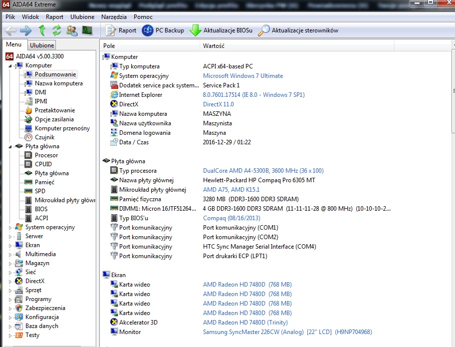

    Mimo że bardzo lubię swój komputer HP Compaq Pro 6305 MT ponieważ jest on solidnie wykonany w przeciwieństwie do większości komputerów jakie teraz produkują (plastikowe i lekkie), to niestety w grach nie radzi sobie dobrze i chciałbym coś temu zaradzić.
    Myślałem żeby wymienić go na jakąś niedrogą używkę, która uciągnie np. Crysis 2 na full HD lub jakiegoś batmana, bo w tej chwili muszę grać w Crysis 2 na najniższej rozdzielczości i najniższej grafice (porażka) tak samo GTA 4, po prostu w te gry nie da się grać! Ale np Bioshock infinite, który jest dużo nowszą grą śmiga mi elegancko.
    Zastanawiałem się również nad kupnem karty graficznej, gdyż mam zintegrowaną (AMD Radeon HD 7480D 768 MB). Nawet pożyczyłem raz od brata GF 630GT firmy Palit 1GB ale niewiele mi to dało. Pewnie dlatego, że jest dosyć lipna.
    Co wy byście mi doradzili? Nie oczekuję cudów, nawet nie marzę o wiedźminie ani o star warsach nawet nie o GTA 5. Szkoda mi kasy żeby kupować jakieś kombajny, chciałbym płynnie zagrać w full HD w takie tytuły jak: GTA 4, Crysis 2, Batman (1 i 2 część), call of duty black ops (1-3), i inne wydane przez 2013 rokiem.
    Czy opłaca mi się kupić jakąś karte graficzną używaną do 200zł abym mógł pograć w te cuda, ew podkręcenie procesora? Czy raczej to odpada i potrzebuję nowego kompa?

    Jest to owszem bardzo ładny, solidnie wykonany komputer do biur, do gier to on za bardzo się nie nadaje /marny procesor typu "APU", nierewelacyjna grafika integra/.
    A jak tam z rozmiarem - wejdzie jakaś normalna karta graficzna czy obudowa jest mała - jak wejdzie jakaś "standardowa"to można kupić np używaną kartę GTX650 za ok 200 zł powinno być sporo lepiej - choć cudów nie oczekujmy...
    Jak nie wejdzie normalna karta - to z kartami niskoprofilowymi będzie problem, one rzadko występują tak w ogóle tak że sobie odpuść modernizację w tym przypadku... To znaczy rzadko występują w wersji "do gier" - może się niezręcznie wyrazilem...

    Szkoda. Rozumiem, że dołożenie ramu też raczej nie ma sensu? Chyba spróbuję znaleźć lepszą grafikę. Ten GTX650 powinien mi tu pasować, bo faktycznie w środku nie ma zbyt dużo miejsca. Spróbuję jeszcze podkręcić procesor, o ile ma to jakikolwiek sens.

    Zmierz jakimś przyrządem np linijką jakiej wielkości karta się zmieści /dlugośćxwysokość /, szerokość - czy jest miejsce na kartę zajmującą 2 sloty
