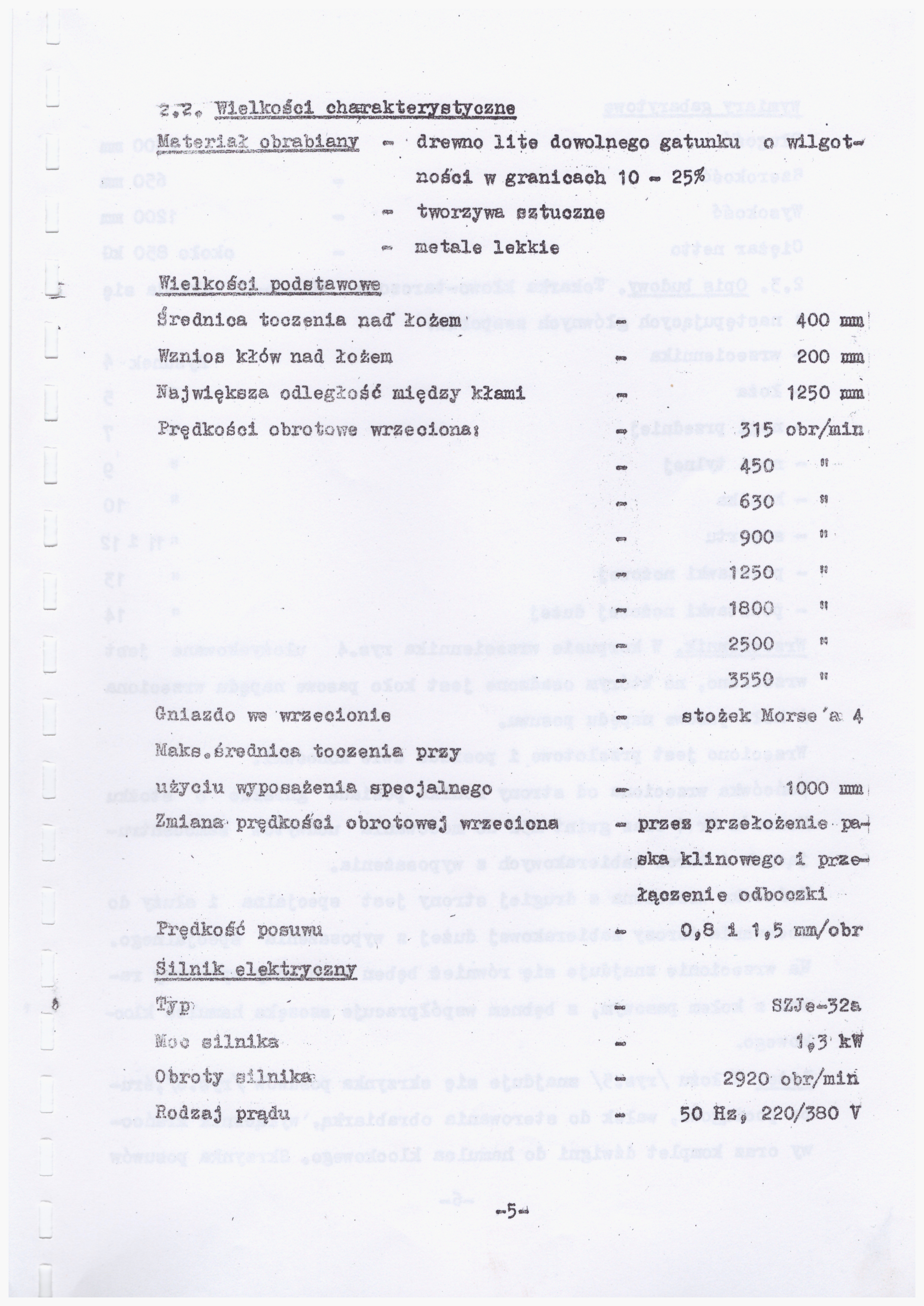

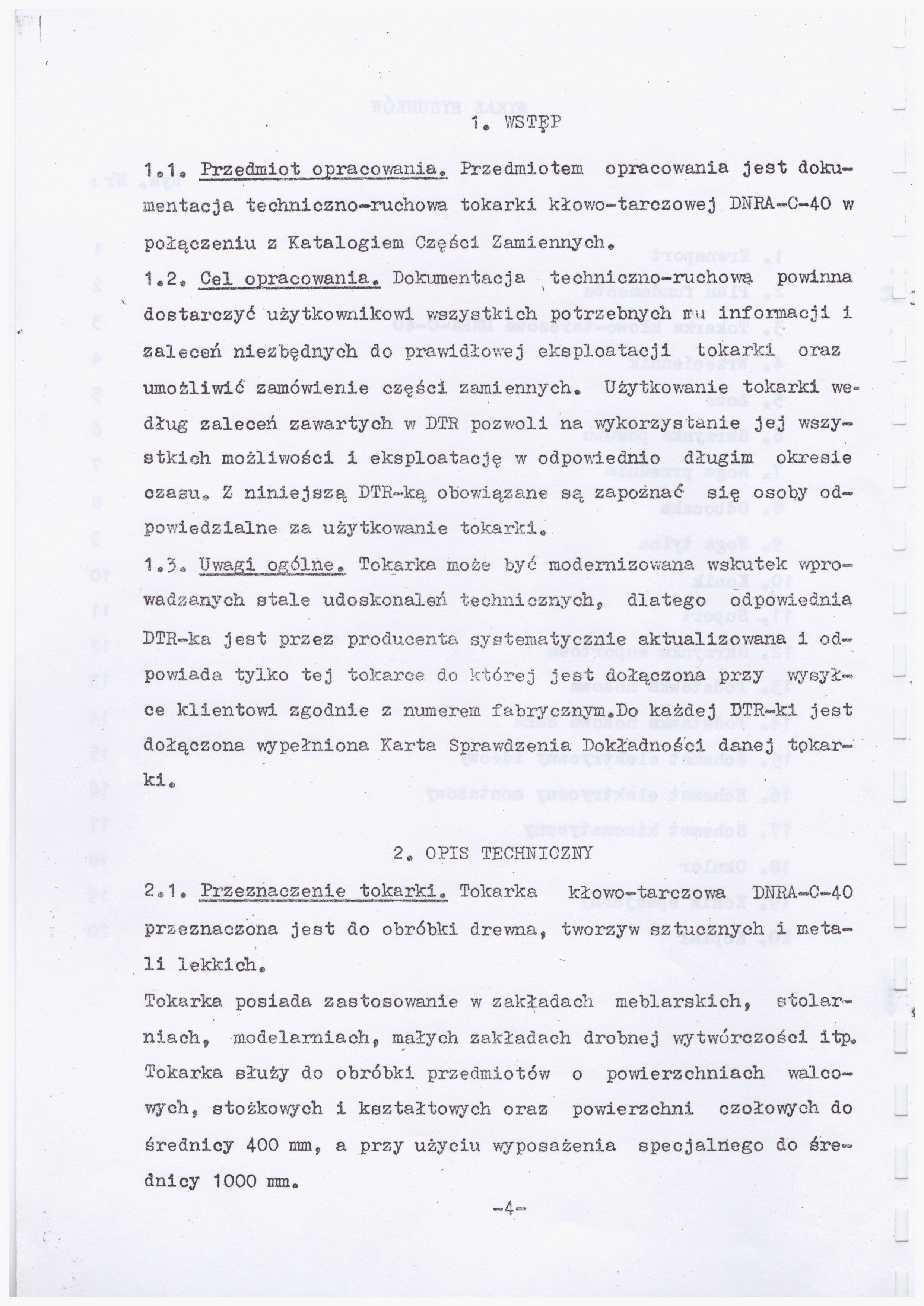

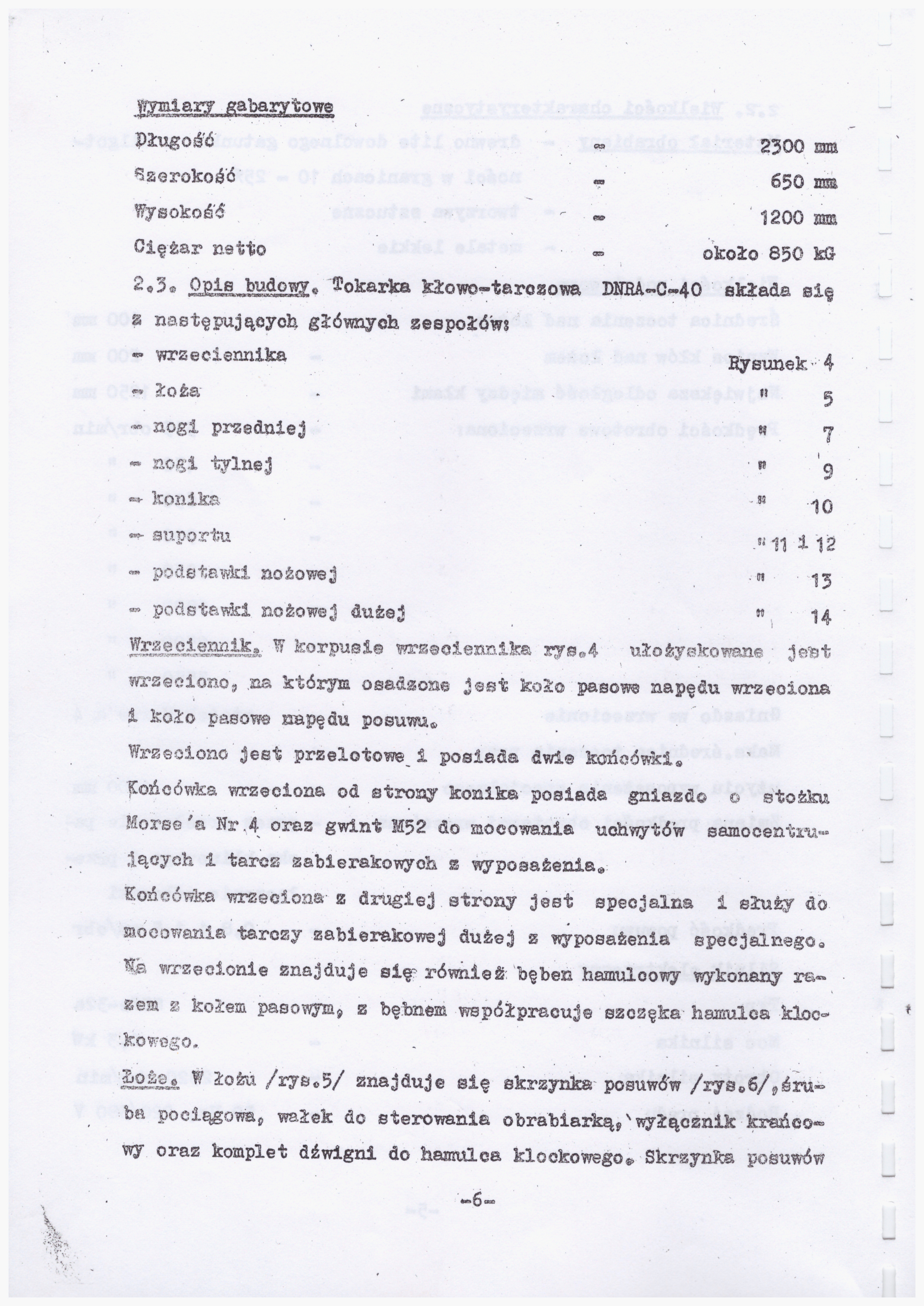

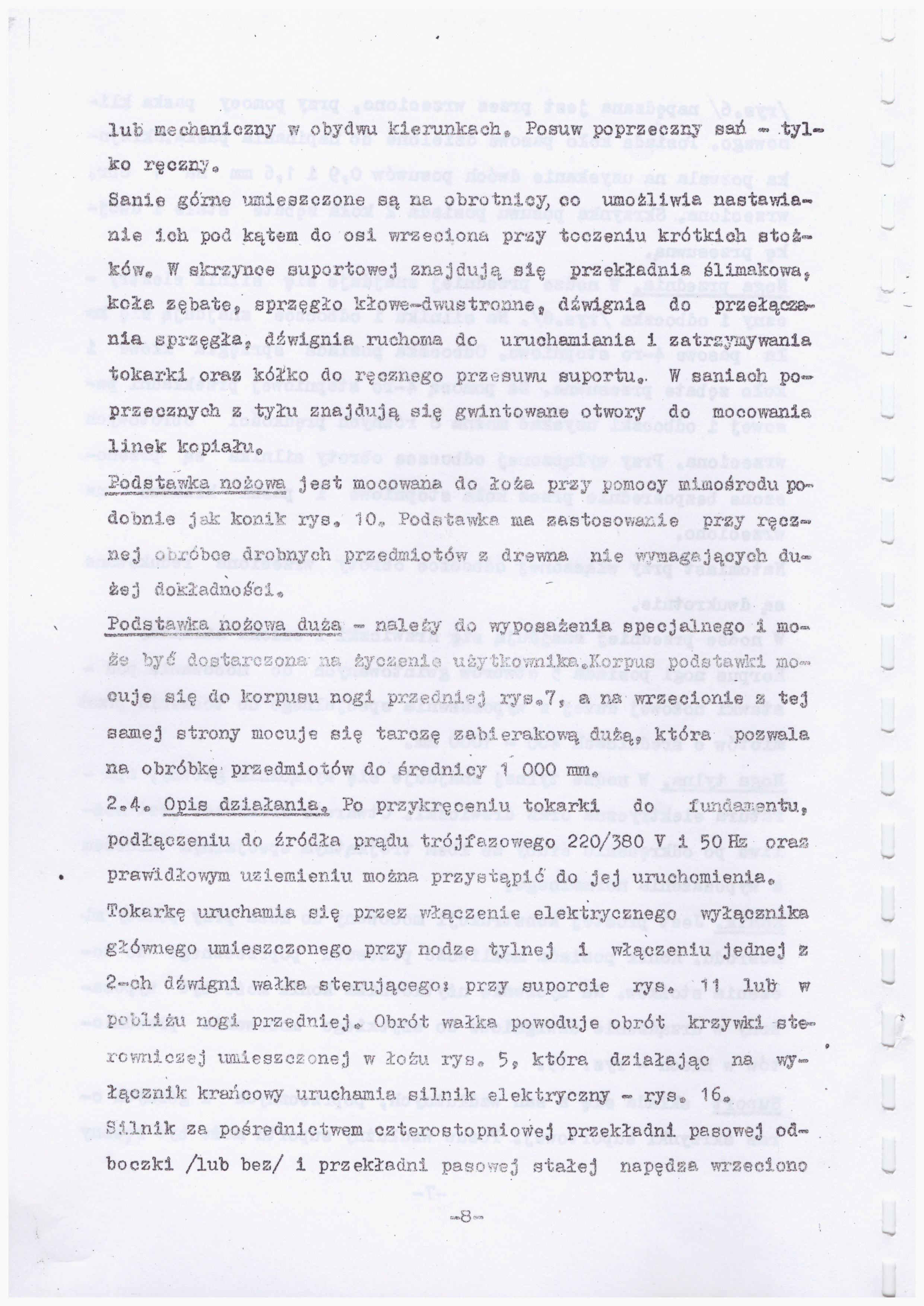

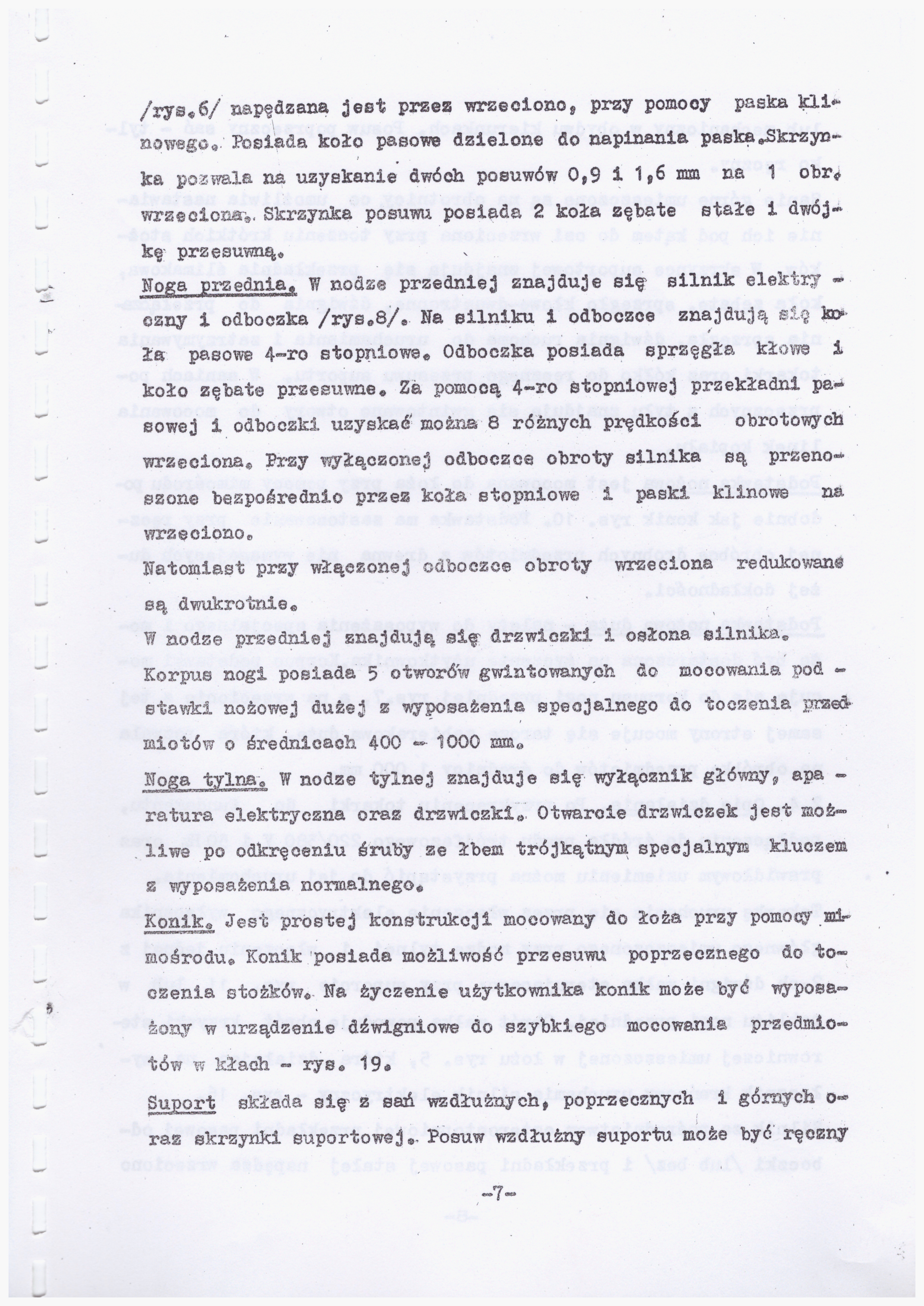

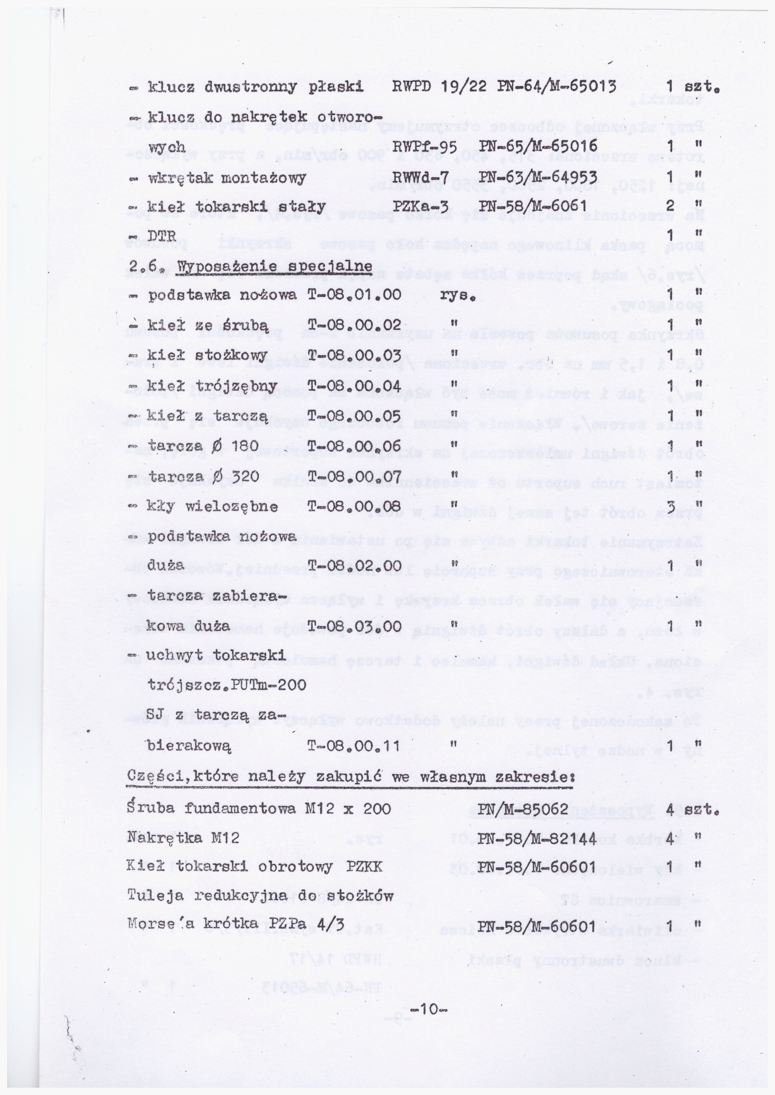

  • #5 14238936
    DecoDominik
    Posty: 541
    Pomógł: 2
    Ocena: 96
    Mam trochę stron DTR 4-10. Potrzebowałbym reszty.
    Dalej nie namierzyłem brakujących części. I nie wiem za bardzo co dalej robić.

    • Tokarka Gomad DNRA DTR zdjęcia dane techniczne części. 10.jpg (3.24 MB) Musisz być zalogowany, aby pobrać ten załącznik.
    • Tokarka Gomad DNRA DTR zdjęcia dane techniczne części. 8.jpg (3.85 MB) Musisz być zalogowany, aby pobrać ten załącznik.
    • Tokarka Gomad DNRA DTR zdjęcia dane techniczne części. 7.jpg (4.05 MB) Musisz być zalogowany, aby pobrać ten załącznik.
    • Tokarka Gomad DNRA DTR zdjęcia dane techniczne części. 9.jpg (3.66 MB) Musisz być zalogowany, aby pobrać ten załącznik.
    • Tokarka Gomad DNRA DTR zdjęcia dane techniczne części. 4.jpg (3.68 MB) Musisz być zalogowany, aby pobrać ten załącznik.
    • Tokarka Gomad DNRA DTR zdjęcia dane techniczne części. 6.jpg (3.6 MB) Musisz być zalogowany, aby pobrać ten załącznik.
    • Tokarka Gomad DNRA DTR zdjęcia dane techniczne części. 5.jpg (3.33 MB) Musisz być zalogowany, aby pobrać ten załącznik.
