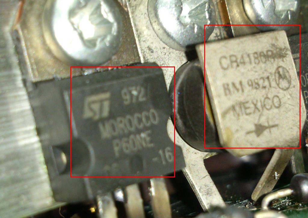

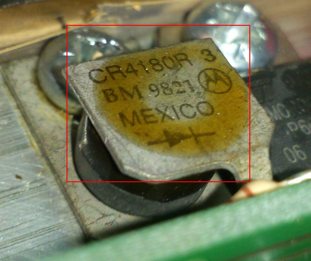

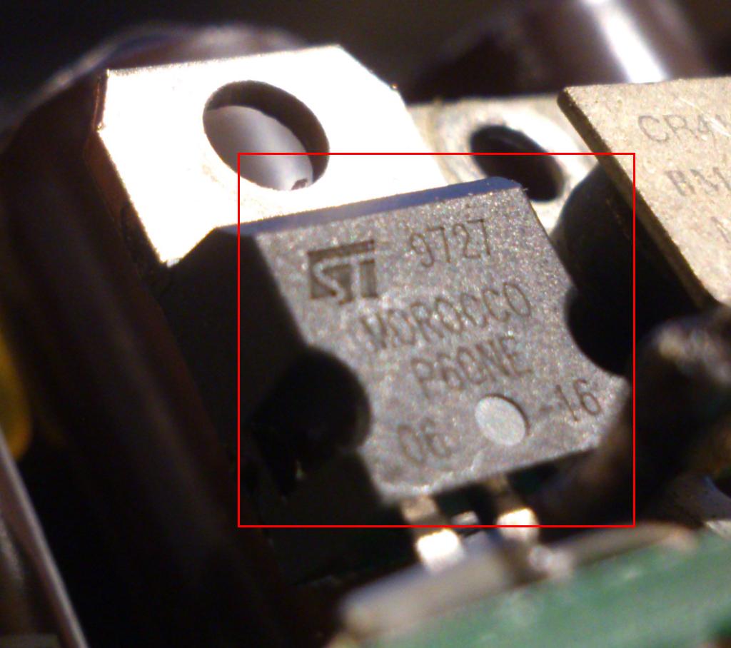

    Proszę o pomoc w odnalezieniu zamienników lub miejsca gdzie można zakupić części z załącznika. Szukałem ich w TME (nie mają).
    Pierwszy element:
    9727 MOROCCO P60NE
    Drugi element:
    CR4180R4 BM9210
    Trzeci element:
    CR4180R3 BM9210
    Dtr jest mi potrzebne aby dobrać rezystory do pierwszego elementu. Wszystkie popaliło, a nie mam sprawnego urządzenia aby sprawdzić jakie powinny być.

    Pierwszy to N-MOSFET 60V,60A oznaczenie P60NE06-dostaniesz w każdym sklepie. Drugi to jakaś specjalizowana dioda, nie znam jej.

    Odkleiły się blaszki od elementu wewnątrz.
    Sprawdzając multimetrem - przewodzą w obu kierunkach, nie ma spadku napięcia jak na standardowych diodach.
    Problem jest taki, że nie wiem jak ten element powinien się zachowywać.

    Poza tym kolega pisze, że element ma oznaczenie:
    BM9210
    a na obu zdjęciach ja widzę BM9821.

    Dioda jest produkcji motoroli CR4180R, niestety nie ma do niej noty w sieci.

    Źle przepisałem ze zmęczenia...
