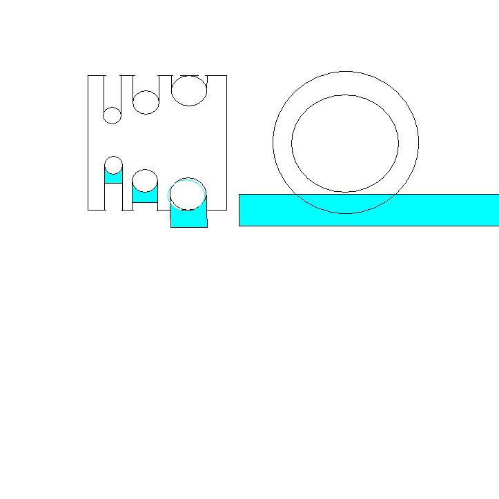

    A może forma z rowkiem o szerokości równej średnicy rurki (albo rowkiem trójkątnym/klinowym, ale z dość ostrym kątem, może ze 45°)? Bo problemem przy gięciu rurek jest tendencja do spłaszczania się - rurka zwęża się w kierunku promienia, poszerza się w kierunku prostopadłym do niego. A jak już napełniać, to dobrze byłoby nie piaskiem, a czymś sztywniejszym (lód, twarda parafina), żeby lepiej utrzymywało przekrój rurki (oczywiście trzeba wypełnić całą rurkę, nie tylko miejsce gięcia).
  • #10 13902687
    saskia
    Posty: 5740
    Pomógł: 174
    Ocena: 1085
    Do gięcia rurek potrzebne jest równomierne oparcie ich o matrycę na bokach i wewnątrz łuku.
    Najłatwiej to zrobić-wytoczyć w kształcie koła pasowego z rowkiem o łukowym dnie o promieniu rurki w który ciasno wchodzi rurka.
    D rurek 8mm i mniej może to być z plastoku, np. Delrin, lub nawet z twardego drewna.
    Kiedyś potrzebowałem giąć rurki 4-8mm do rozprowadzenia smarowania maszyn i chłodziwa do obrabiarek. Zrobiłem matrycę w kształcie wielostopniowego koła pasowego z różnej szerokości rowkami i o różnych srednicach dna, do wymiarów rurek które potrzebowałem wyginać.
    Minimalny promień wygięcia to jak kol. wcześniej podał to 1.5 srednicy rurki, ale wtedy trzeba oprócz krążka z rowkiem użyć listwy z rowkiem do dociskania rurki w rowku krążka podczas gięcia.
