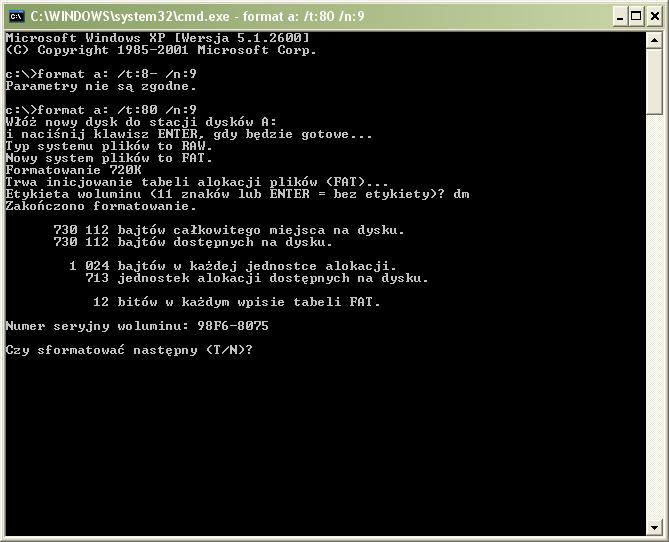

  • #3 16019515
    Dra98
    Moderator - Komputery Serwis
    Posty: 9191
    Pomógł: 1320
    Ocena: 1071
    Można formatować nawet pod Windows XP
    TDK MF-2HD - Przeróbka dyskietki z 2HD na 2DD i format w 720k

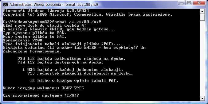

    Spróbowałem wykonać tą operację w systemie Vista Ult 64 i również działa -
