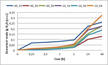

    Przeprowadziłem szereg badań i analiz do pracy magisterskiej, właśnie zajmuje się prezentowaniem wyników. Badałem zawartość suchej substancji w czasie (0, 15, 30, 60, 120, 1440 i 2880 minut). Minuty zamieniłem na godziny, żeby zwiększyć przejrzystość wykresu. Niestety wykres, który otrzymałem nie podoba mi się. Szukając prezentacji podobnych wyników w internecie znalazłem taki (zdj.1.). Próbowałem przekształcić mój, jednak nie udaje mi się - odległość miedzy 2, a 24 jest dokładnie taka sama jak między 0, a 0,25. Na zdj.2 przedstawiam mój wykres.
    Proszę o jakąś wskazówkę. Jak poprawić formatowanie osi czasu w MS Excel dla wykresu godzinowego? Jak poprawić formatowanie osi czasu w MS Excel dla wykresu godzinowego?

    Dzięki za odpowiedź. Tak, widziałem te strony. Zapomniałem napisać, że mam Office 2011 dla mac, a tu w opcji formatowanie pojawia mi się tylko możliwość zmiany koloru, czcionki etc dla zaznaczonej osi kategorii.

    Nie znam Office2011 dla Mac, ale ogólna zasada jest taka, że jeżeli odległości między punktami na osi x są niejednakowe, to nie należy robić wykresu liniowego, tylko punktowy XY (ang. scatter). Przy tym typie wykresu wszystko powinno wyglądać dobrze.

    O, właśnie tego mi brakowało:) Dzięki
