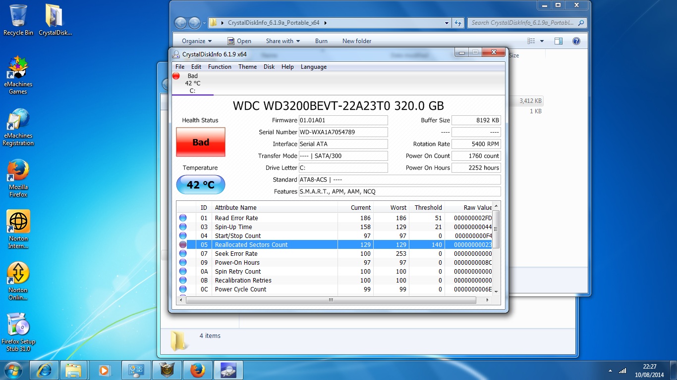

    Witam kolegów. Dostalem w spadku laptopa na poczatku nie chcial sie wogole uruchomic ale cos pogrzebalem i wstal :) jak widac dysk jest w zlym stanie, ale czy da sie jeszcze go uratowac?Nie zalezy mi na odzyskaniu czegokolwiek.Podejrzewam, ze jest juz po nim, przy okazji prosze o porade w zakupie nowego :D

    Dysk fizycznie uszkodzony... do utylizacji. Przydał by się pełny screen ale już po relokowanych widać że za wiele z tego nie będzie.

    Zmień sobie ten dysk dla świętego spokoju. Zawsze możesz dla zabawy przejechać go z wyłączonym smartem MHDD. ERASE i scan z erase delays. Będzie na aledrogo akuratny ;)
