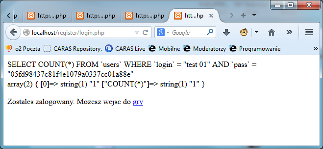

  • #16 13871386
    Trzebu
    Posty: 158
    Pomógł: 3
    Ocena: 15
    slaweekkk:
    arnoldziq:
    Teraz jest coś takiego:
    resource(7) of type (mysql result)
    Notice: Undefined variable: userExists in E:\files\xamp\htdocs\login.php on line 32
    Użytkownik o podanym loginie i haśle nie istnieje.
    Copyright by Trzebu 2013-2014
    W bazie wszystkie tabele są, tak samo wszystkie pola. Połączenie jest na 100%, bo przecież formularz register działa poprawnie, dodaje rekord do mysql.

    #18 13871593
    arnoldziq
    Posty: 5376
    Pomógł: 789
    Ocena: 300
    Z nieznanych przyczyn, twój skrypt 'login.php' dodawał spację przed nazwą użytkownika w zmiennej $login, stad wszystkie problemy.
    Zmień go na taki:
    Kod: PHP
    Zaloguj się, aby zobaczyć kod
    Wynik (przy od-komentowanych liniach) :
    XAMPP najnowszy PHP – Notice: Undefined index w login.php przy $_POST['login']
  • #19 13871875
