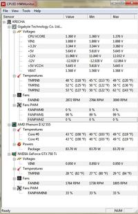

    HWMonitor po teście Battlefield 3 zacina sie na najniższych pomimo spełnionych wymagań/ Wina dysku?

    KrEcHa2255 napisał:
    HWMonitor po teście
    Włączyłeś w ogóle ten test? Tak mała różnica pomiędzy IDLE, a stress?
    Daj zrzuty z wykresów z OCCT'a.
