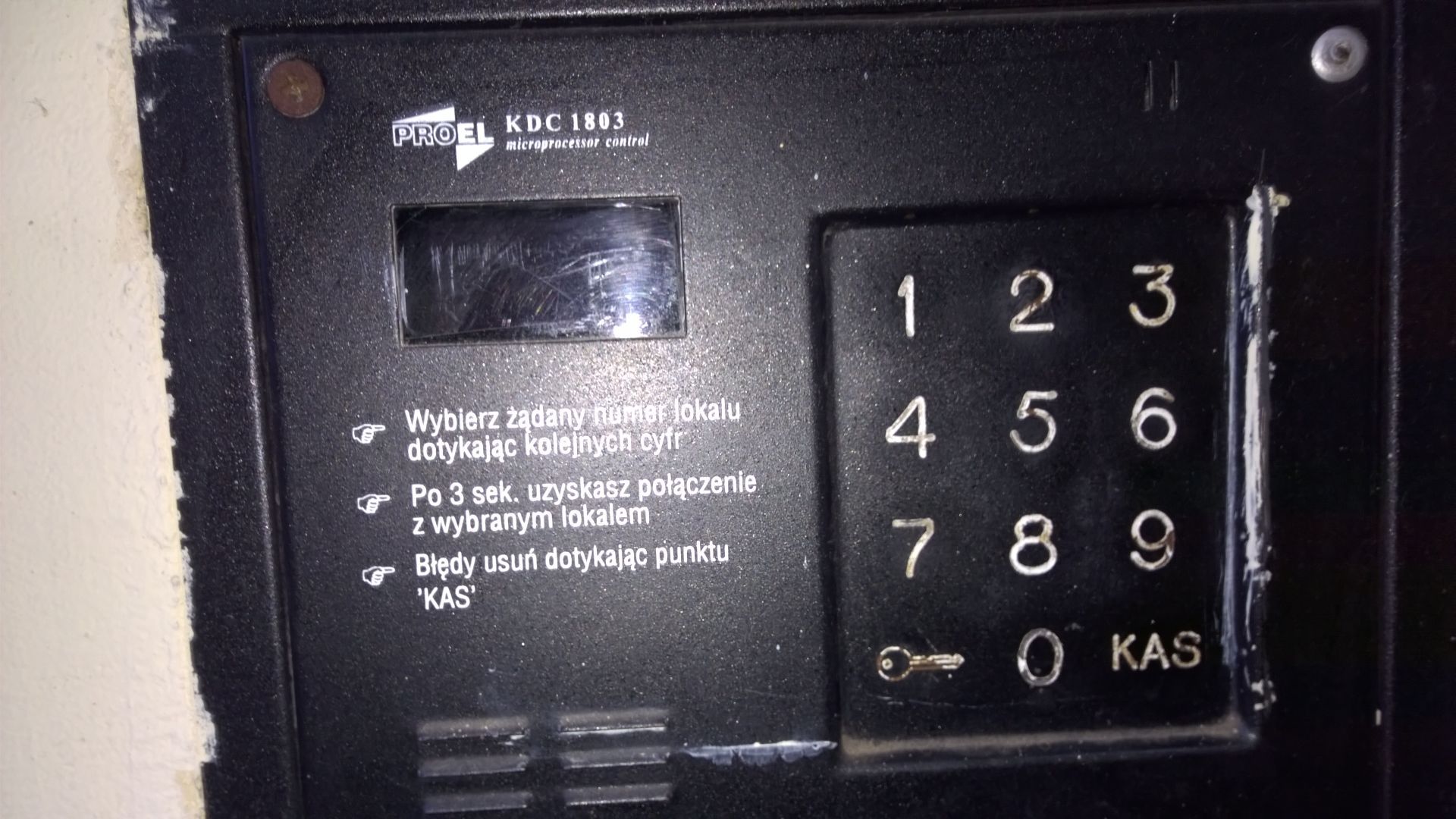

    Proszę o pomoc we wskazaniu domofonu jaki powinienem zakupić na miejsce poprzedniego. (Urmet 1132?)
    Niestety nie znalazłem oznaczenia na płytce w związku z tym nie mam pewności co kupić.
    Z tego co udało mi się ustalić to urządzenie cyfrowe, czy ktoś potrafi wskazać jego symbol i ewentualnie następcę.

    Za to na pewno znajdziesz na wewnętrznej obudowie poniżej płytki.To URMET 1131-D001C.
    Kup dokładnie taki sam lub w przypadku braku dostępności model współpracujący z panelem zewnętrznym.

    To unifon 1131/520, jego nowsza wersja to 1131/620: http://tinyurl.com/lzb2t2n

    Czyli bez problemu będzie współpracował z centralą jak na zdjęciu?

    Tak, choć lepiej dopasowane parametry ma unifon tego samego producenta
    PC255: http://www.proel.pl/produkty.php?id=1
