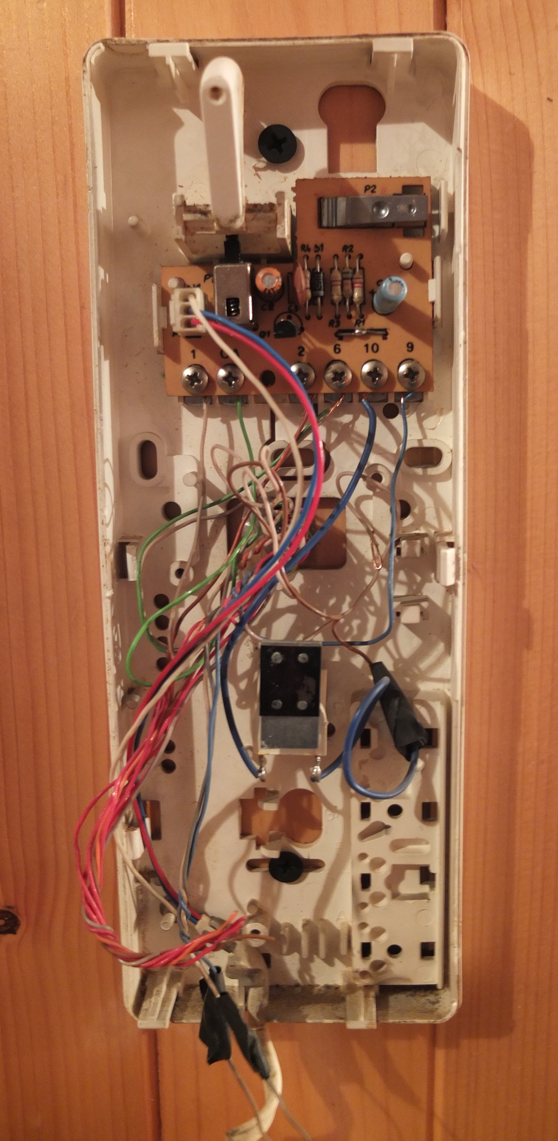

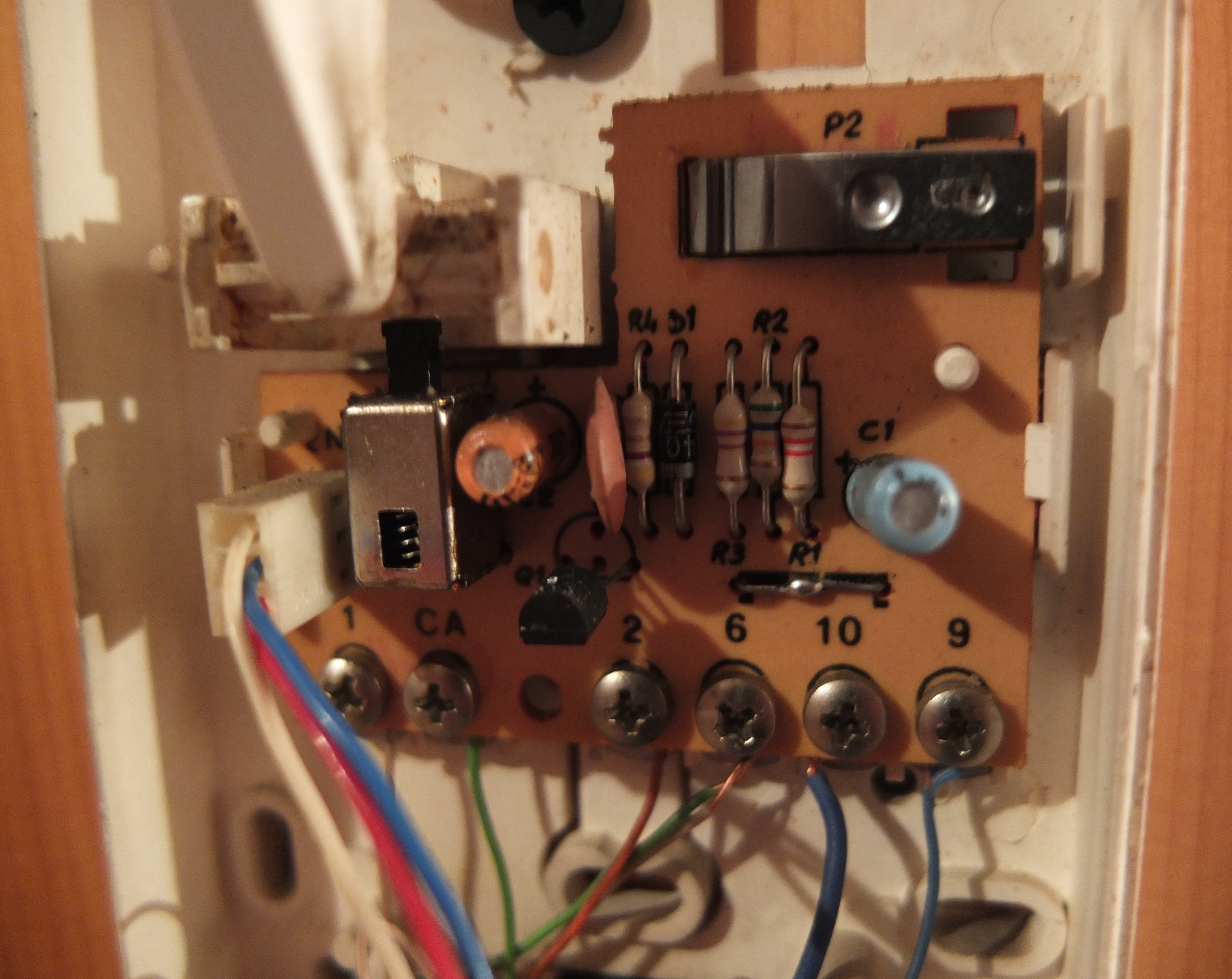

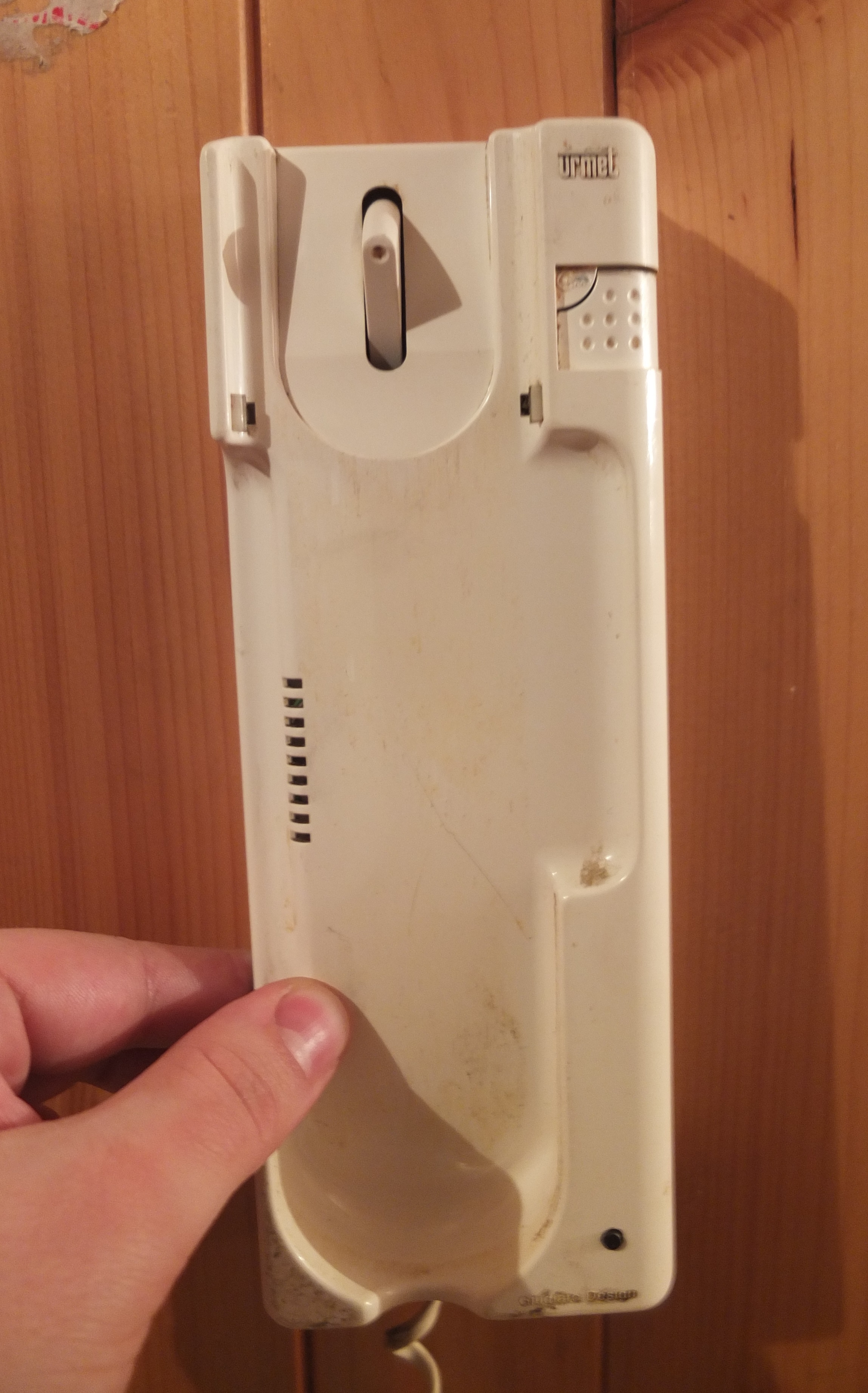

    Chciałbym wymienić domofon urmet (sztuk 3) - taki jak w załączniku.
    Teraz mam pytanie: jakiego typu to domofon? I jakich zamienników szukać?
    • Jaki model domofonu Urmet mam? Jakie zamienniki pasują do instalacji 3-żyłowej? DSCF0277.JPG (1.68 MB) Musisz być zalogowany, aby pobrać ten załącznik.
    • Jaki model domofonu Urmet mam? Jakie zamienniki pasują do instalacji 3-żyłowej? DSCF0280.JPG (2.35 MB) Musisz być zalogowany, aby pobrać ten załącznik.
    • Jaki model domofonu Urmet mam? Jakie zamienniki pasują do instalacji 3-żyłowej? DSCF0278.JPG (1.78 MB) Musisz być zalogowany, aby pobrać ten załącznik.

    Każdy 5-6 przewodowy analogowy - wybór kwestia gustu i portfela, urmety są dość dobre czemu wymiana?

    1) Domofony są już trochę wiekowe (ok. 20 lat) - zżółkłe
    2) Często trzeba "walnąć" w domofon, żeby coś było słychać + straszne szumy
    Czyli rozumiem, że jak pójdę do sklepu i kupię obojętnie jaki 5-6 żyłowy to bez problemu dam radę je wymienić? Na coś uważać?

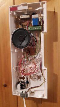

  • #7 15276199
    ppoblocki
    Posty: 103
    Ocena: 13

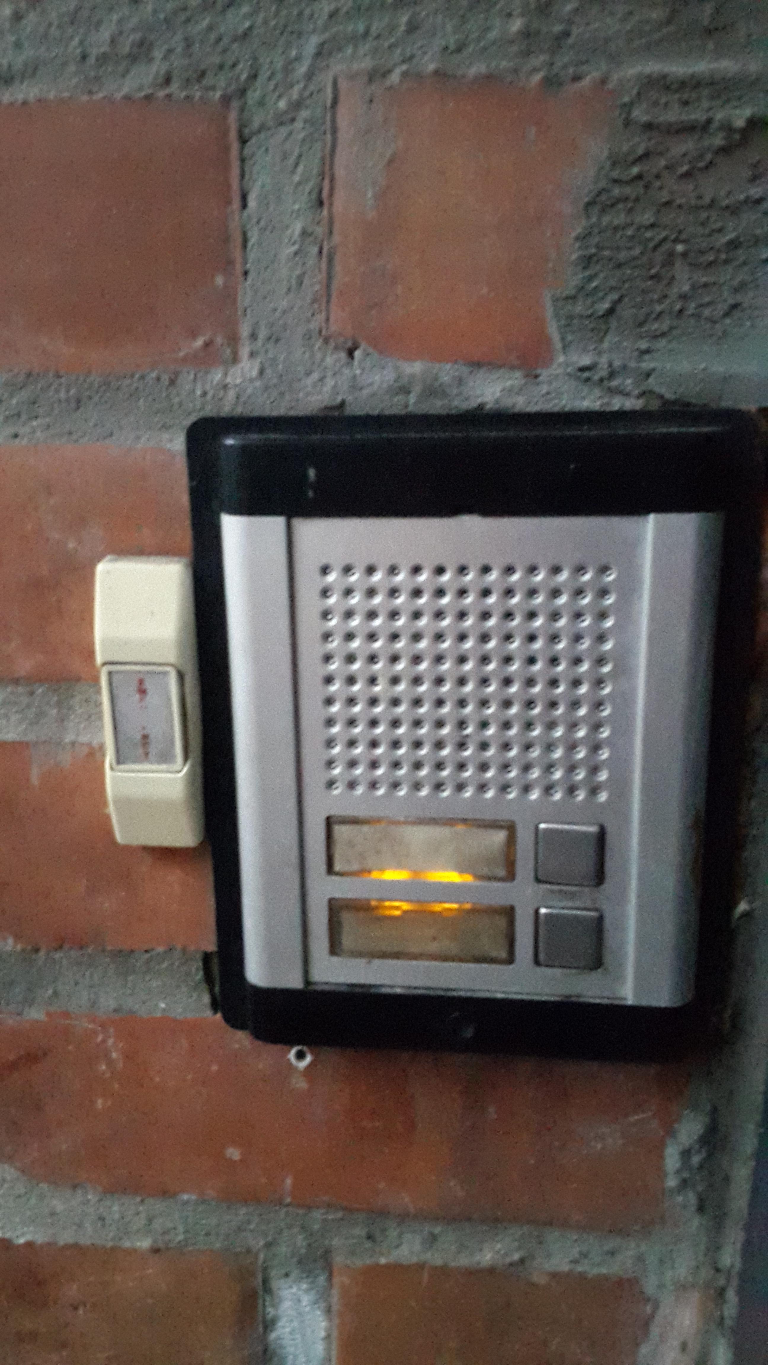

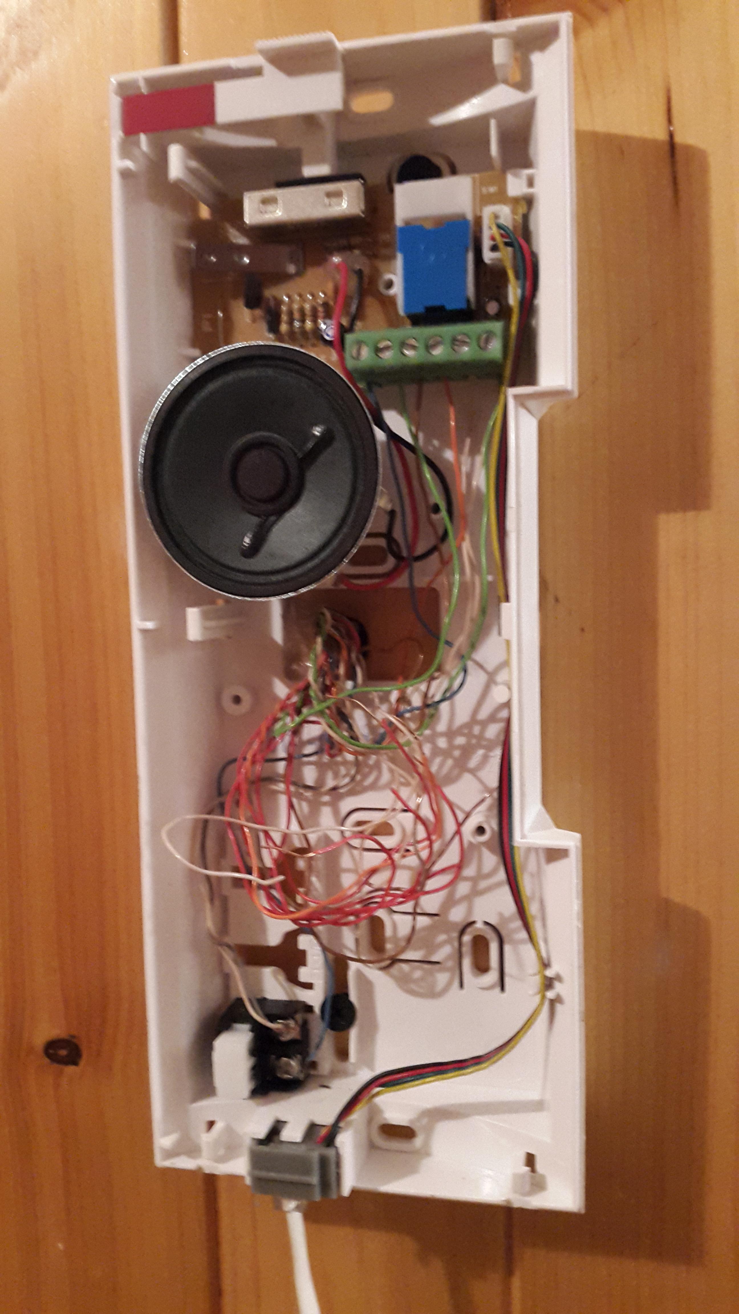

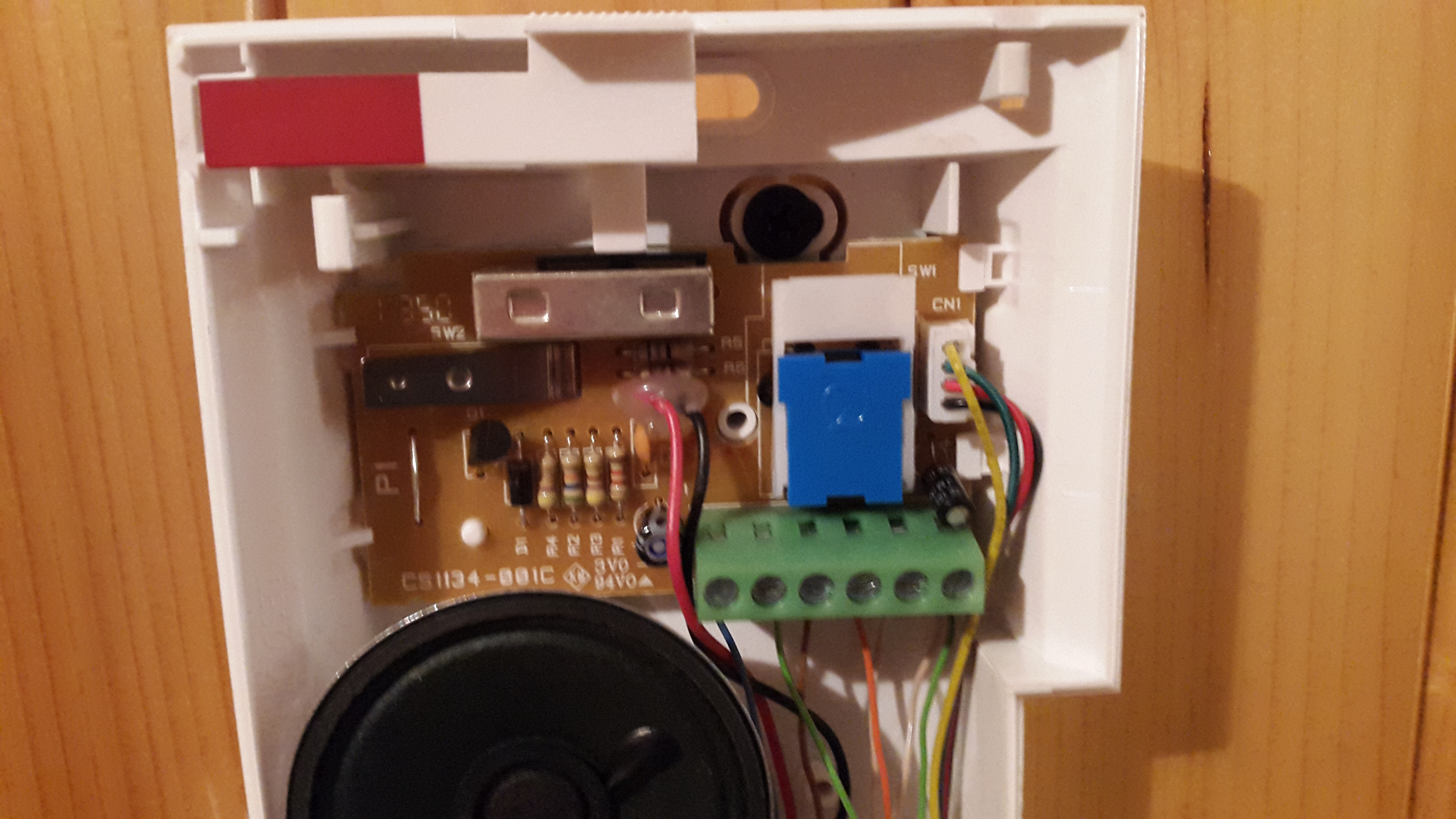

    Domofony zostały wymienione na nowe - URMET CS 1134. Kabelki podłączałem analogicznie to poprzedniej instalacji.
    Niestety, po podłączeniu na nowe - okazało się, że:
    1. Nie ma głosu
    2. Nie działa ten przycisk, który powinien, tzn. na poniższym zdjęciu jest jeden główny domofon (2 przyciski - dwa piętra) oraz po lewej stronie pojedynczy guzik - do piwnicy:
    Na tę chwilę jak się wciśnie przycisk "do piwnicy" to on dzwoni na 1 piętro.
    Bardzo proszę o ukierunkowanie, co sprawdzić, co mogłem zrobić źle.
    Poniżej jeszcze zdjęcia zainstalowanego domofonu z 1 piętra:
    Jaki model domofonu Urmet mam? Jakie zamienniki pasują do instalacji 3-żyłowej? Jaki model domofonu Urmet mam? Jakie zamienniki pasują do instalacji 3-żyłowej?
    Z góry dziękuję za odpowiedzi

  • #9 15299231
    suworow
    Posty: 8802
    Pomógł: 650
    Ocena: 1274
    1.Ruszałeś tylko unifony ( trzymajmy się tej nazwy) ?
    2. Przewody idą od unifonu do unifonu czy każdy jest na oddzielnym przewodzie.
    3. Nie słychać pomiędzy unifonami czy w relacji kaseta ?
    4. Co to znaczy nie słychać, rozwiń.
    5 masz wywołania wewnetrzne i zasilacz interkomowy. ?
    6. Ze zdjęć to wynika tylko że "macie niezły b...... w tym archeo" Poza tym nic nie widać/ ja nie widzę :)
