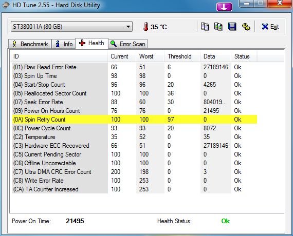

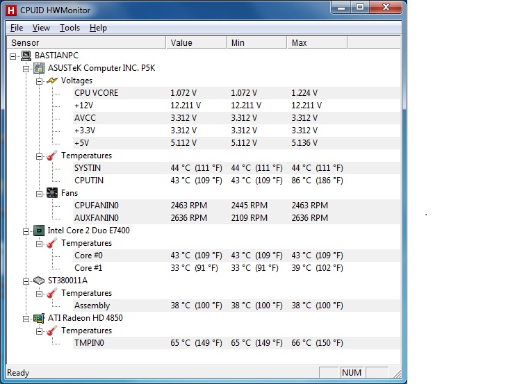

    Mam jeden problem, ledwo co mam zainstalowany system, zainstalowane kilka programów. Jak chce pobrać jakąś grę przez steam to po chwili komputer się zacina gdy pobierze się może z 1/2% - nie da się klikać myszką, nic odpalić i w końcu muzyka staje.
    Podobno miałem taśmę do wymiany, więc wymieniłem na nową i dalej problem został.
    Nie idzie nic zgrać z pedriva lub pobrać/zainstalować czegoś większego o wadze kilkaset mb, bo zaraz cały komp się wiesza. Próbowałem też sterowniki odinstalować od karty graficznej, temperatury też niby są ok.
    W załącznikach smart dysku i temperatury.

    Malwarebytes mam zainstalowane, ale nie działa nawet w tle. Jest wyłączony.
    Po za tym jak nie miałem nawet comodo i malwarebytes to problem dalej był.
    Podczas zgrywania obserwowałem zużycie procesora i jest na normalnym poziomie - około 20%.
