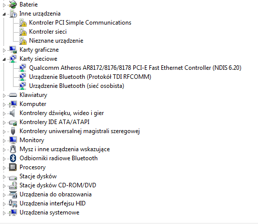

    zakupiłem 2 laptopy lenovo g510 bez systemu. Wziąłem się za instalacje windows 7 oraz sterowników. Na pierwszym laptopie wszystko poszło bez problemu i działa jak należy. Przy drugim laptopie (różni sie od pierwszego tylko tym że zamiast SSD jest HDD) zainstalowało się wszystko oprócz sterownika karty sieciowej bezprzewodowej. Sterownik raczej jest dobry bo sprawdzałem kilka razy, pobierany ze strony http://www.notebook-driver.com/pl/lenovo/lenovo-g510-laptop-windows-drivers-software/
    Skoro laptopy te same to powinien działać na obu tak samo. Karta to Qualcomm Atheros AR9485WB-EG
    zauważyłem, że na tym nie działającym komputerze w folderze pliki programów(x86) mam zainstalowane Lenovo/Lenovo_Wireless_Driver zamiast Qualcomm Atheros (jak na tym poprawnie zainstalowanym). No i tutaj nie rozumiem dlaczego ten sam sterownik instalowany na dwóch komputerach instaluje mi coś innego
    prosze o pomoc bo już dwa dni się z tym męczę i nie mam już pomysłu

    http://download.lenovo.com/consumer/mobiles/wlan125w7u1.exe Spróbuje kolega ten zainstalować. I pytanie czemu nie korzysta kolega ze strony producenta do pobierania sterowników?
    Bo to paczka sterowników, Lenovo stosuje różne karty: Atheros, Broadcom, Realtek w zależności którą wykryje w laptopie tą instaluje. Przyciskiem funkcyjnym Fn+... karta włączona?

    własnie ten instalowałem który podałeś. A na stronie producenta są te same
    Karta włączona, sprawdzałem w biosie. Pozatym w manager urządzeń widoczna jest w inne urządzenia jako kontroler sieci

    tak to wyglada:

    zrobiłem tak jak było w tej instrukcji i znalazłem działający sterownik :)
    wielkie dzięki za pomoc bo już myślałem, że zwariuje przy tym komputerze
    gdyby ktoś w przyszłości miał ten sam problem to oto ten sterownik:
    http://download.lenovo.com/consumer/mobiles/0qwm05ww.exe
