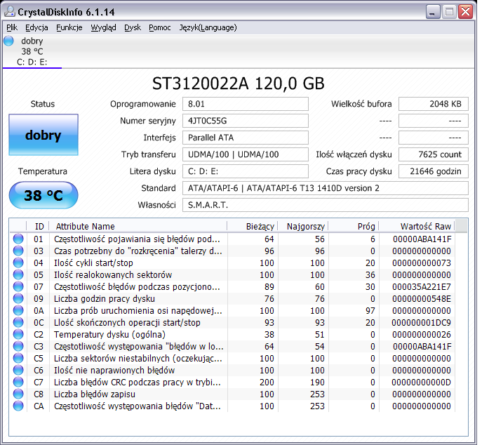

    Dodatkowo poproszę o SMART dysku z Crystal disk info.

    Wolna praca PC z Intel Celeron D 325 i GeForce FX 5700LE po formacie - co zrobić?
    Proszę bardzo
    Ale mi nie chodzi o jakieś bardzo wymagające gry. Chodzi mi np. o heroesa V, Medivala 2 itp. które wcześniej śmigały a teraz nie mogą .

    Dysk jest sprawny jedynie są, albo były problemy z taśmą sygnałową i trzeba ją wymienić.

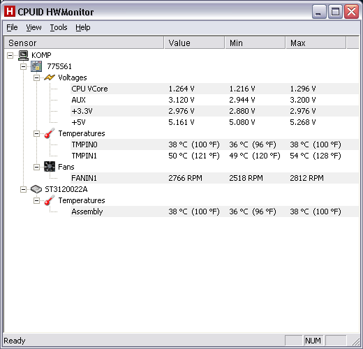

    Jakie są temperatury podczas obciążenia. Uruchom HWMonitor i jednocześnie jakąś grę, po 10 minutach podaj rzut ekranu z tego programu.

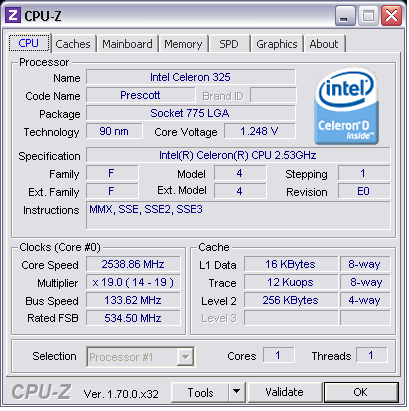

    No i jeszcze z programu CPU-z, zakładka CPU

    Wolna praca PC z Intel Celeron D 325 i GeForce FX 5700LE po formacie - co zrobić? Wolna praca PC z Intel Celeron D 325 i GeForce FX 5700LE po formacie - co zrobić?
    Proszę bardzo.

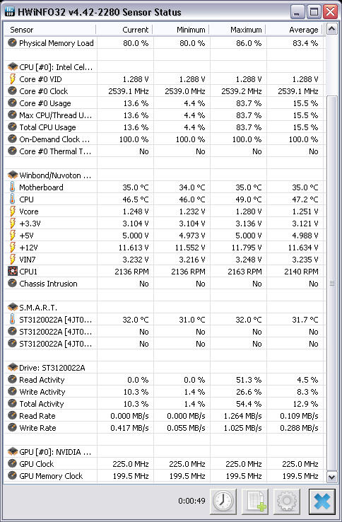

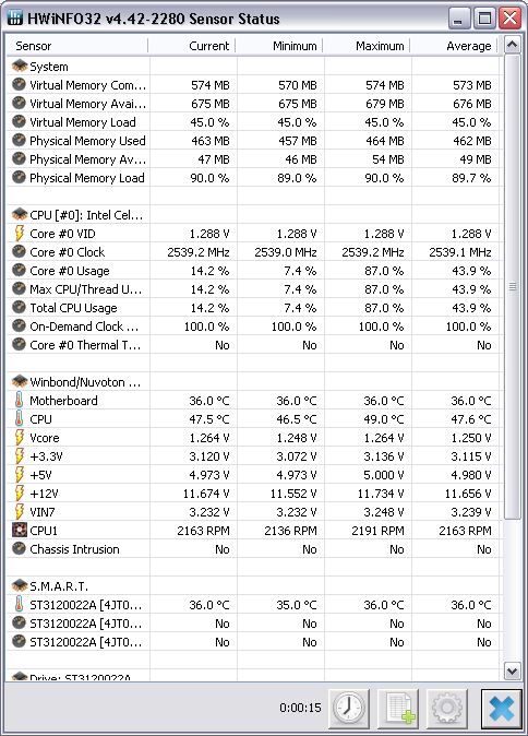

    Co widać w Menedżerze zadań? Obciążenie procesora/wykorzystanie pamięci?
    Uruchom HWiNFO z opcją Sensors-only, pokaż zrzut ekranu z widocznym oknem programu.
    uzycie pamięci: 497M/1250M
    uzycie procesora tak skacze do 40%
    A jak sprawdzić te sterowniki do płyty głównej jakie mam zainstalowane? Może coś źle poinstalowałem ?
    górna linijka bo tam obcięło.

    Dołożyć pamięci operacyjnej. Program wskazuje na zajęcie w chwili obecnej 80-90% dostępnego RAM i system ratuje się korzystając ze SWAP'a, a to wpływa na ogólną pracę komputera. Wcześniej (kiedy to było?) mógł pracować szybciej, ale systemy otrzymują poprawki, aktualizacje. 512MB było dobre 10 lat temu :) Ponadto wymagania nawet stron internetowych rosną (flash, itp.). Absolutne minimum pamięci to 1GB, dla XP zalecane to 2GB, dla Visty/7 i wyżej to 4GB.
