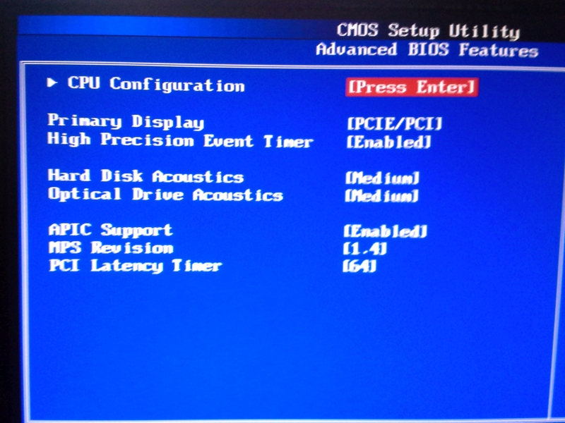

    Witam. Ostatnio nabyłem używany komputer Fujitsu Esprimo P2760. Wszystko z nim jest w porządku tylko denerwuje mnie pewien szczegół. W domu zwykłem wyłączać urządzenia elektroniczne a nie zostawiać na czuwaniu. Wat do wata i się składa na jakieś tam zużycie. Wracając do kompa to po całkowitym wyłączenie z prądu na listwie i ponownym przywróceniu napięcia komputer startuje samoczynnie na jakieś 2 sek i się ucisza. Ponowne odpalenie kompa poprzez klawisz start nie stanowi problemu. System zamykam poleceniem „Zamknij” a nie „Uśpij” . Nie ma takiego efektu jak zasilacz jest cały czas pod napięciem. Ale tak jak wcześniej wspomniałem odcinam napięcie poprzez listwę. To jest komp typowo biurowy więc może ma tak być, może coś w biosie zmienić ? Czy też może nic się z tym nie zrobi i ten typ tak ma. Troche mnie to denerwuje bo jeszcze się z takim efektem nie spotkałem przy komputerach typowo domowych. Załączam fotki z biosu.

    Spróbuj zmienić wartość Power Failure Recovery na Disabled czy tam Power Off.

    Ten typ może tak mieć, podobnie zachowują się IBM/Lenovo i HP z którymi miałem do czynienia (tyczy się to właśnie tych "biurowych" modeli).

    Sprawdziłem wszystkie możliwe ustawienia w biosie , niestety tak jak wcześniej kolega wspomniał te firmowe kompy mają taką przypadłość, bo tak naprawdę nikt w korporacjach jak idzie do domu to z sieci kompa nie wyłącza . Tylko oszczędny Polak tak robi w domu :) .
