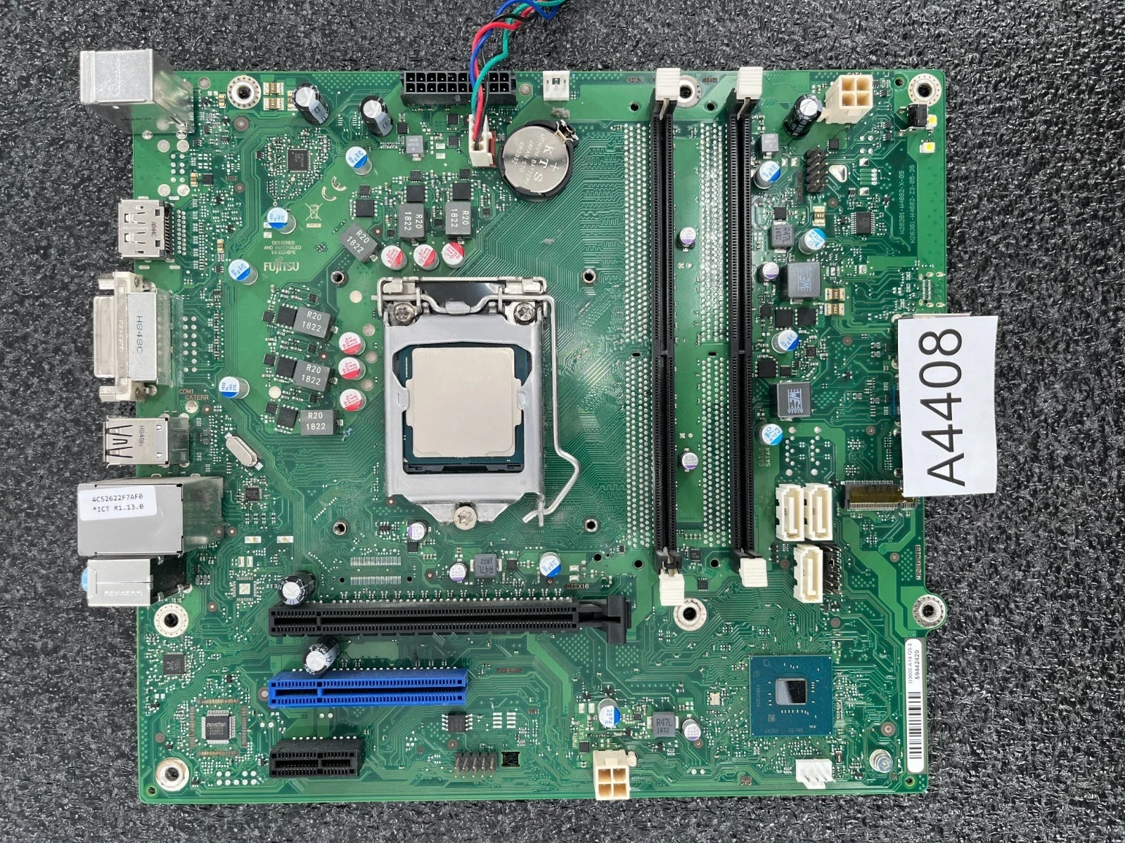

    Taki pojawił się temat. Nie najnowszy "Fudżik". P558 na PCB D3600-A14. i5. Esprimo P558. Windows 11 Pro. Wyłącza się nagle. Głównie dzieje się to po poranku. Pierwsze włączenie. Uruchamia się poprawnie, logowanie, kawa.... i nagle OFF. Nie ma możliwości odpalenia maszyny bez odcięcia zasilania. Potem komputer wstaje i działa cały dzień bez zarzutu. Szukając historii tych modeli, bo mam ich kilka, gdy były jeszcze na gwarancji FSC producent wymieniał całą płytę. Ten już jest po okresie wsparcia. Szybki demontaż płyty, oględziny, szybkie pomiary C z przetwornicy CPU i RAM'u ale rezystancje szeregowe są mniej więcej w normie. Na domiar złego druga z tego typu maszyn ma to samo. Wygląda na jakiś problem "globalny". FSC nic nie powie, tylko wymiana za...9k. dziennik zdarzeń - Kernel Power więc problem sprzętowy. Kiedyś był podobny problem - podmieniałem zasilacz z innego sprawnego - bez zmian. FSC wymieniło płytę. Wertowanie netu co do tego modelu jakoś mi nie wychodzi. Szczerze - nie wiem w co się wgryźć. Te zawieszenie się płyty daje do myślenia że jest konieczny jej "reset".

    Na pocz. podstaw zasilacz.
    Potem pomiary na płycie i na ukł. Multi I/oO (kbc)
    To płyta pod cpu Intel 8th gen ( i5-8400, )/* 9th
    Chipset H310
    multi I/O ? (napisz jaki jest ITE czy NCT (np.nct5567d.) )
    Fujitsu Esprimo P558 D3600-A14 i5 gaśnie po starcie, pomaga reset zasilania
    Płyty czasem bywaja na ( ebay.de ) za ok. 60-70 euro
    F. sprzedaje za min. 200 euro
    p.
    Jak uszkodzenie na mobo , trzeba rozejrzeć się za SM pod H310 / lub 8th gen
    np. na (badcaps.com) jest SM pod Gigabyte H310M DS2
    LUB za FREE Link_ jest Power Map
    - kbc ITE8628
    lub
    zakupic płytę LGA1151 obsługująca kol. cpu i5

    Mostek SRFE1
    KBC NCT5581D (datasheets znalazłem z NCT5569D - będzie zgodny?)
    Zasilacz podstawiany.
    Przyznaję, nie zrobiłem podstawowych pomiarów gdy komputer jest "martwy".

    Mostek SRFE1
    Czy aby dobrze napisane ?
  • #5 21881820
    telfix
    Posty: 410
    Pomógł: 2
    Ocena: 25
    Wydaje mi się że dobrze odczytałem. Ale to mostek PCH H310 choć AI "słyszał" iż też intel oznaczał także CPU. Nie potwierdzam, nie zaprzeczam. Wczoraj komputer odpalił poprawnie nie dając się rozpoznać więc nie zrobiłem pomiarów. Sprawdzę w poniedziałek
