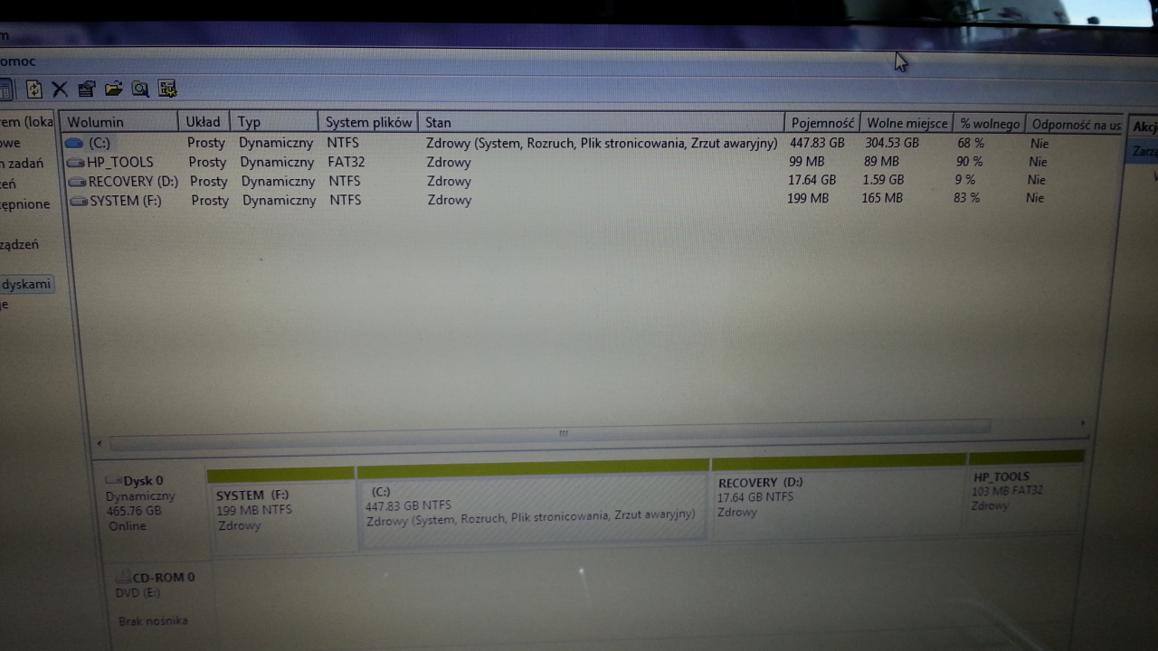

    Zamieść jak wygląda okno Zarzadzanie dyskami ten błąd po starcie z partycji Recovery.

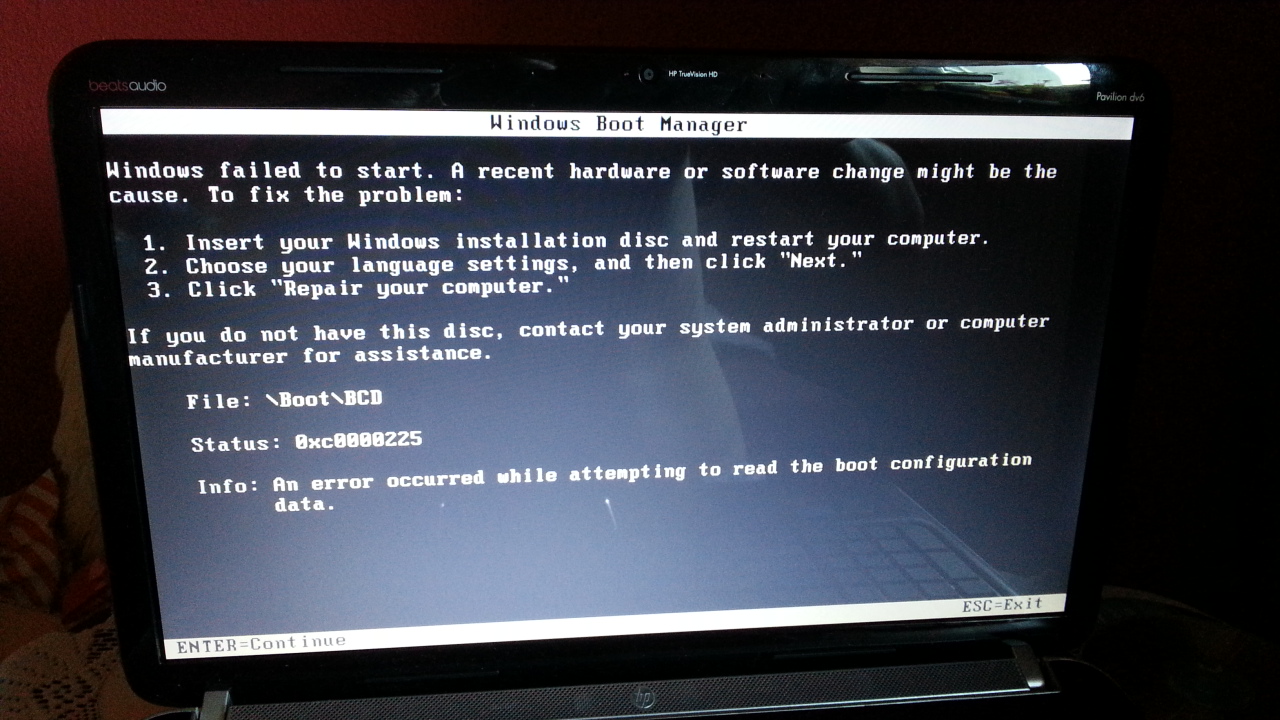

    Tak wygląda ekran po wciśnięciu F11 -
    HP Pavilion HP Pavilion dv6-6b66ew nie działa windows i F11
    Tak wygląda menu zarządzania dyskami -

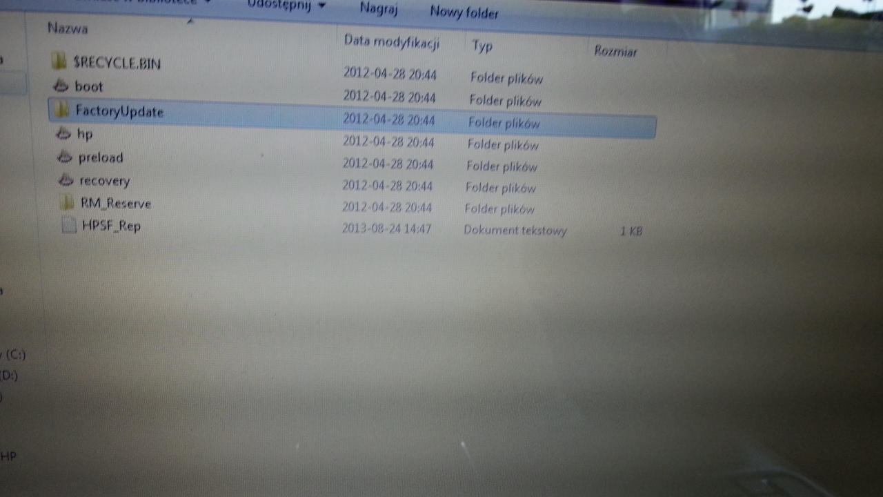

    A tak wygląda zawartość foldera D

    Tak, to już standard w takich HP, łatwe do naprawy (kilka kliknięć) - masz 4 woluminy proste
    https://www.elektroda.pl/rtvforum/topic2821887.html
    (u Ciebie jest dodatkowo mała różnica - na skutek aktywowania nie tej partycji i pewnie odbudowy rozruchu - mały wolumin 199 MiB nie jest już systemowy)
  • #9 13902028
