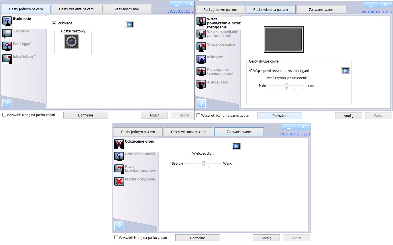

  • #17 13901036
    nareston
    Posty: 62
    Ocena: 5
    Lenovo Z510 - Nie działa touchpad gdy coś naciskam
    Każdą opcje testowałem i nic nie zmieniało.
  • #18 13901601
    Kolobos
    Spec od komputerów
    Posty: 85179
    Pomógł: 17172
    Ocena: 10457
    Odinstaluj oprogramowanie od touchpada i sprawdz czy cos sie zmienilo.
