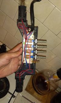

    mam problem z okapem. Przy zapalania światła (w okapie) doszło przepalenia żarówki (zobaczyłem jasny rozbłysk w żarówce). Wysadziło korki. Przy próbie uruchomienia okap nie działa - nie tylko światło, ale i wentyacja. Sądziłem, że być może wysiadł bezpiecznik. Rozkręciłem go, ale poza przepaloną żarówką i nieco okopconym gniazdem żarówki nie widać żadnych dodatkowych zniszczeń. okap zanussi zhc 600x - Spięcie przy zapalaniu światła
    • okap zanussi zhc 600x - Spięcie przy zapalaniu światła IMAG0447.jpg (722.54 KB) Musisz być zalogowany, aby pobrać ten załącznik.
  • #2 13896709
    krissak
    Posty: 6
    Ocena: 4
    Zauważyłem też, że gdy naciskam przyciski miga dioda (normalnie powinna świecić się stałym światłem)

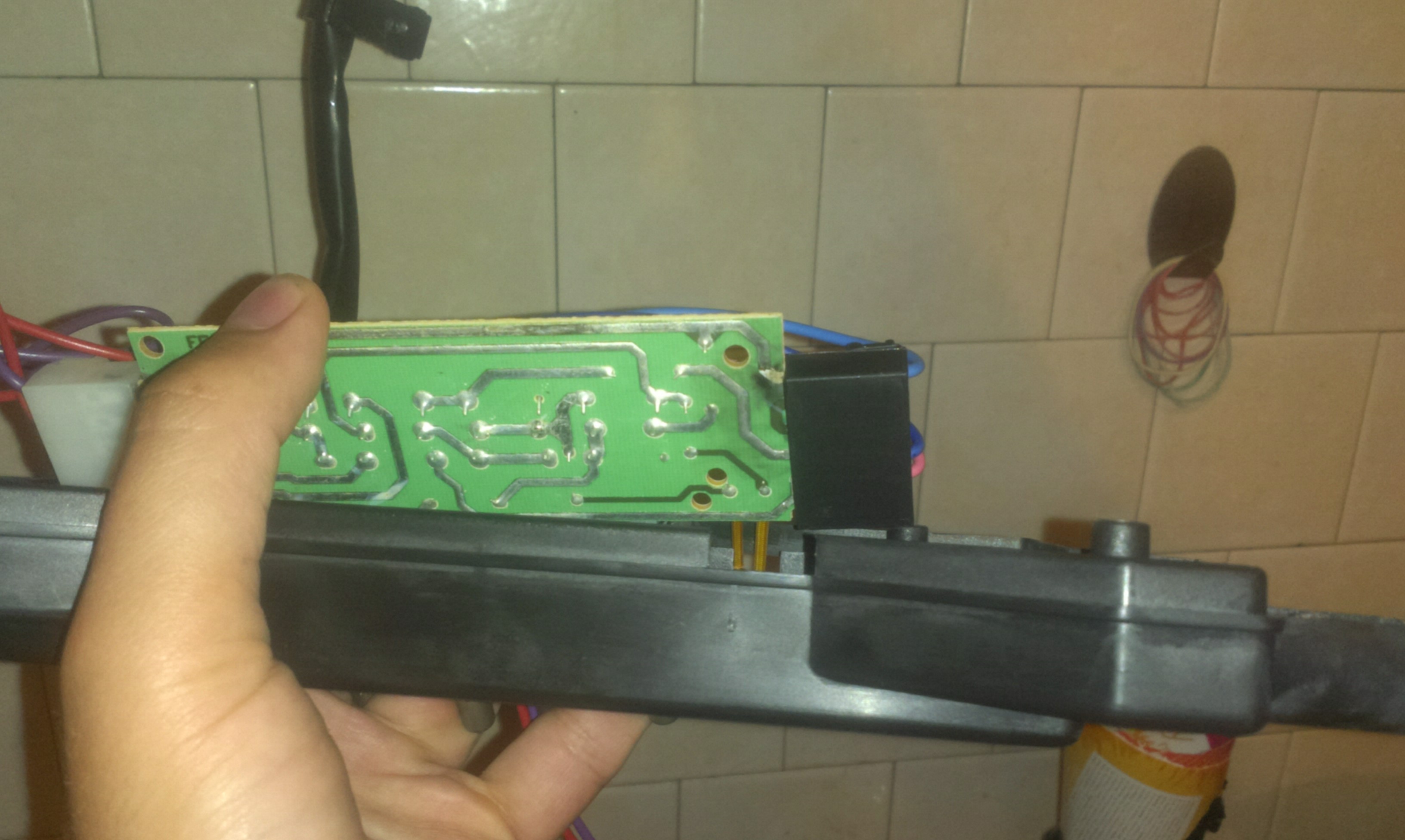

    A zdjęcie z drugiej strony płytki ? Może przepalona ścieżka ?

    Faktycznie. wyglądało bardzo niewinnie - zero jakiegokolwiek osmolenia, ale ścieżka jest wyraźnie uszkodzona. Co w takiej sytuacji zrobić? Po prostu naprawić ścieżkę?

    Sprawdź czy niepowstały zwarcia pomiędzy ścieżkami sąsiednimi, wyczyść dokładnie okopcone fragmenty płytki i jeżeli są uszkodzone ścieżki to musisz je odtworzyć.

    Właśnie kończę skręcać okap. Wszystko działa. Dzięki za pomoc i szybką odpowiedź!
