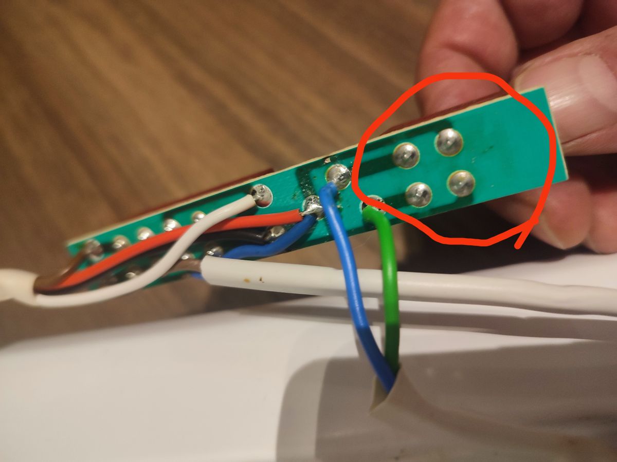

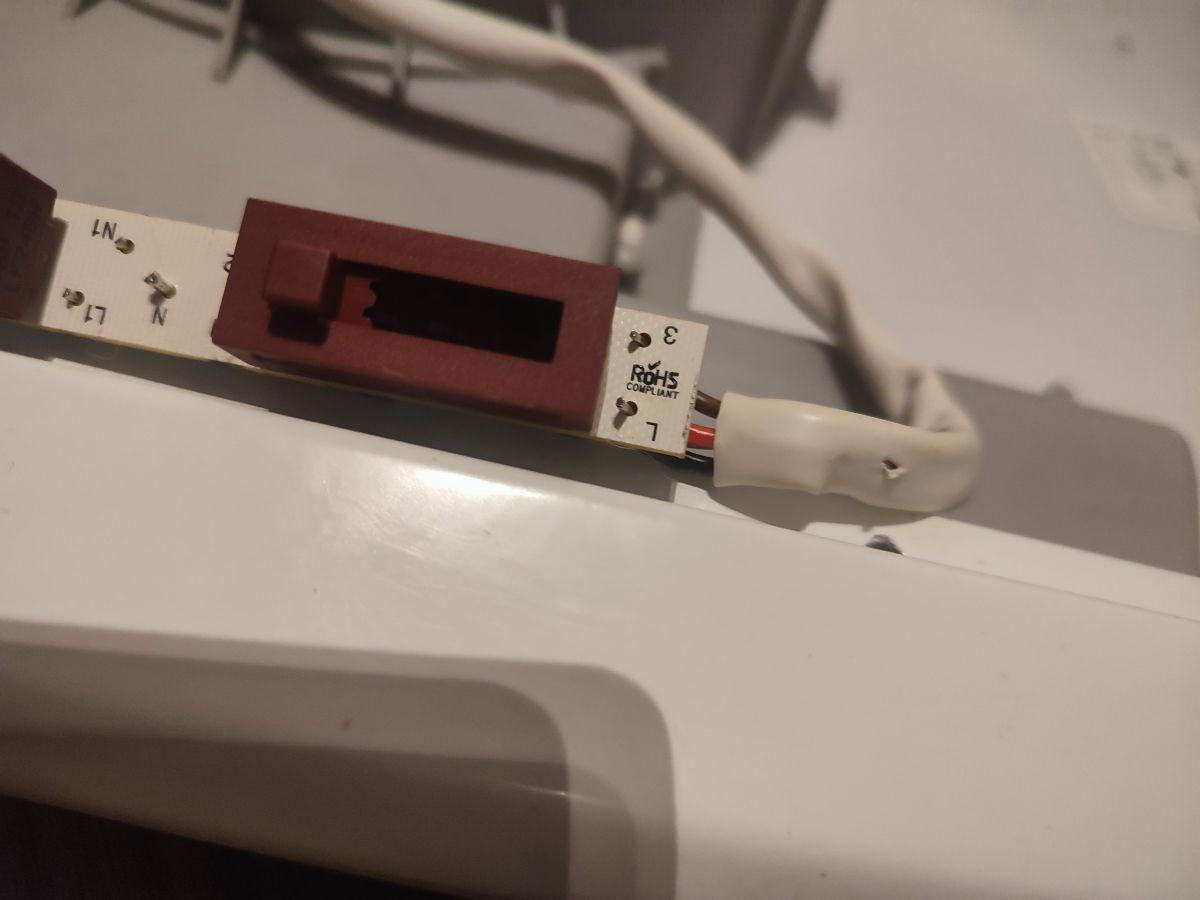

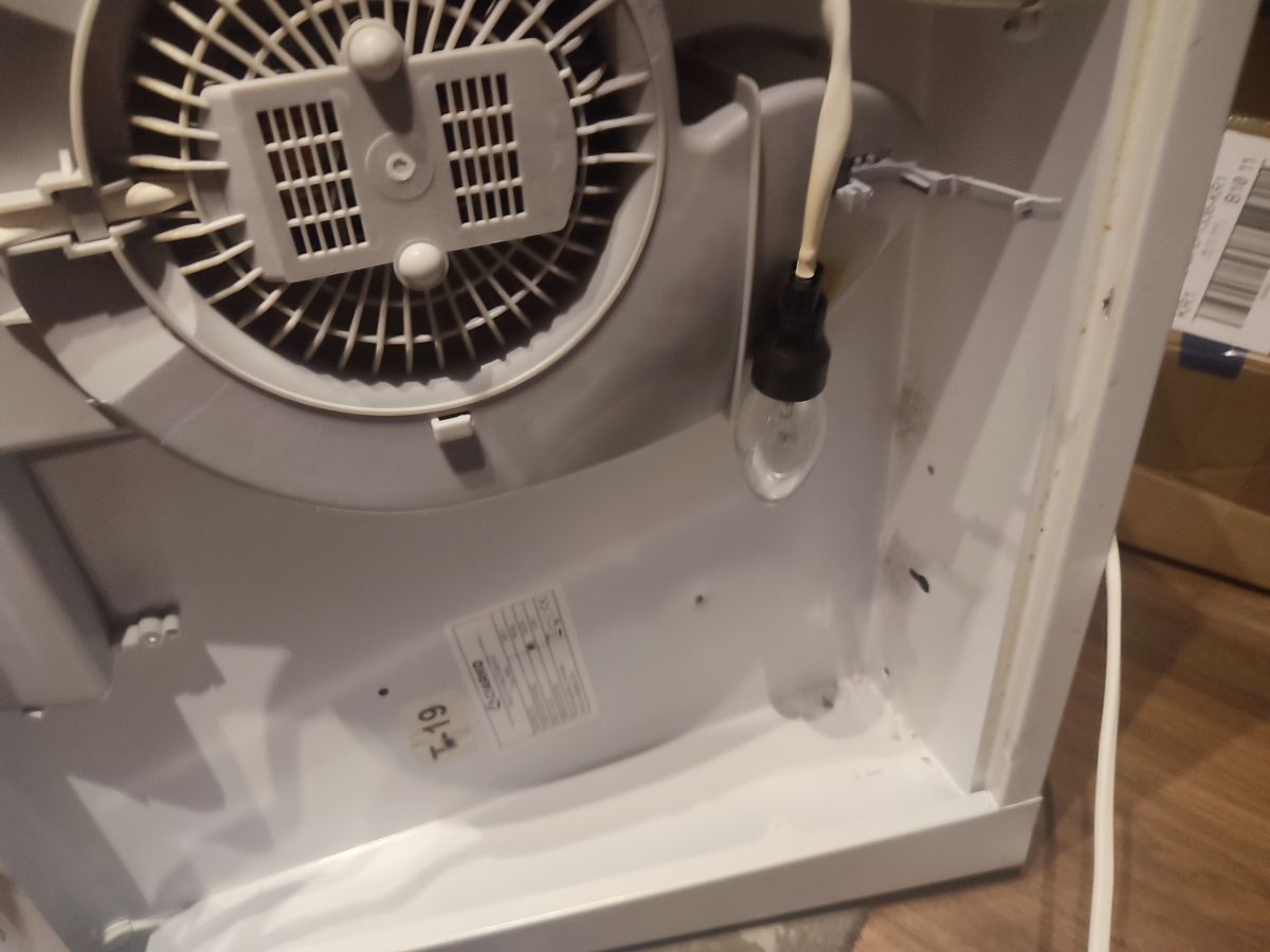

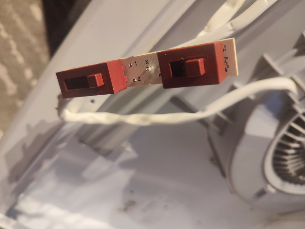

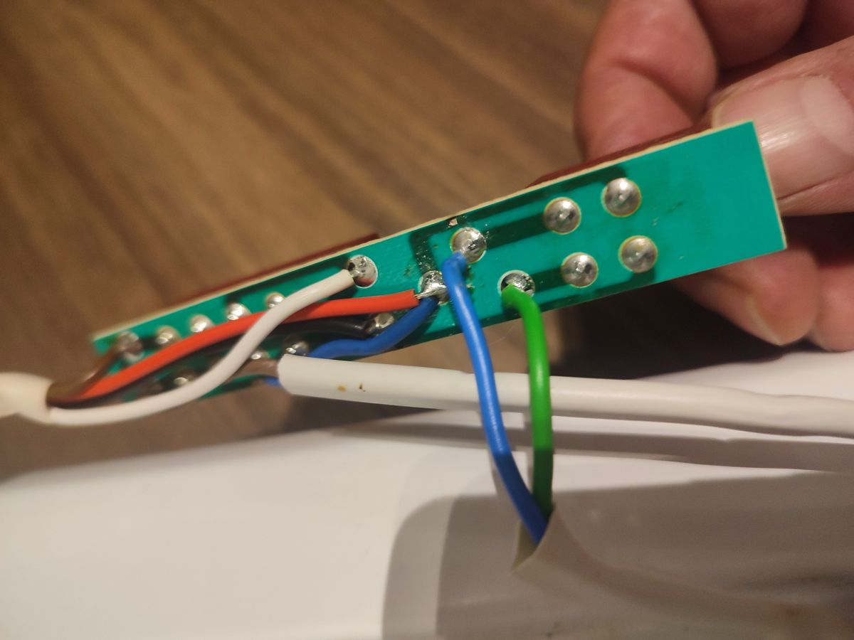

    Witam, posiadam okap kuchenny Ciarko, typ: ZRD. Od pewnego czasu był problem — żarówki w oświetleniu krótko wytrzymywały, po jakieś 2 tygodnie i "strzelały". Ostatnio, przy włączeniu światła w okapie, pierdyknęło i wywaliło korki. Od tej pory już światła nie włączę, a okap działa. Jak ja, laik, mogę to ogarnąć?

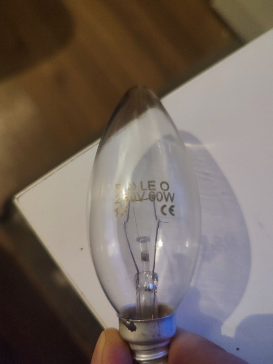

    >>21656927 To wsadziłem, a co było wcześniej, nie wiem
    Żarówka SOLEO 230V 60W trzymana w dłoni nad białym blatem

    No nie ma się co dziwić, lampa przystosowana do źródła światła 4 W, a Ty przywaliłeś żarówę 60 W! Pewnie coś na płytce poleciało. Daj jej wyraźne zdjęcia z obu stron.

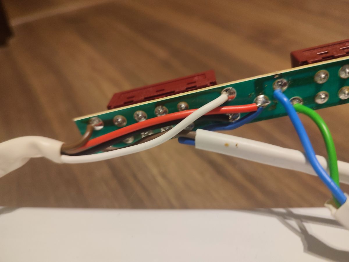

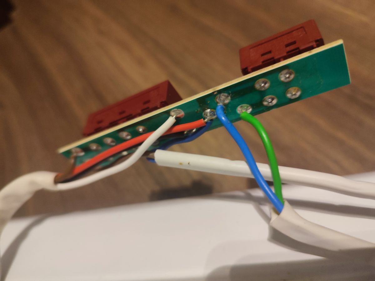

    vogel1977
    Poziom 7  
    Posty: 51
    Ocena: 5

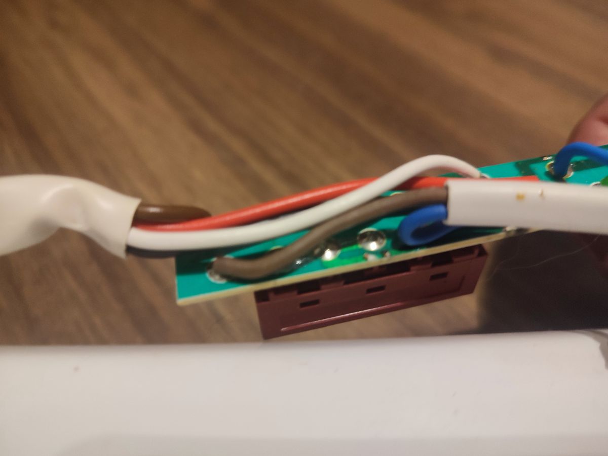

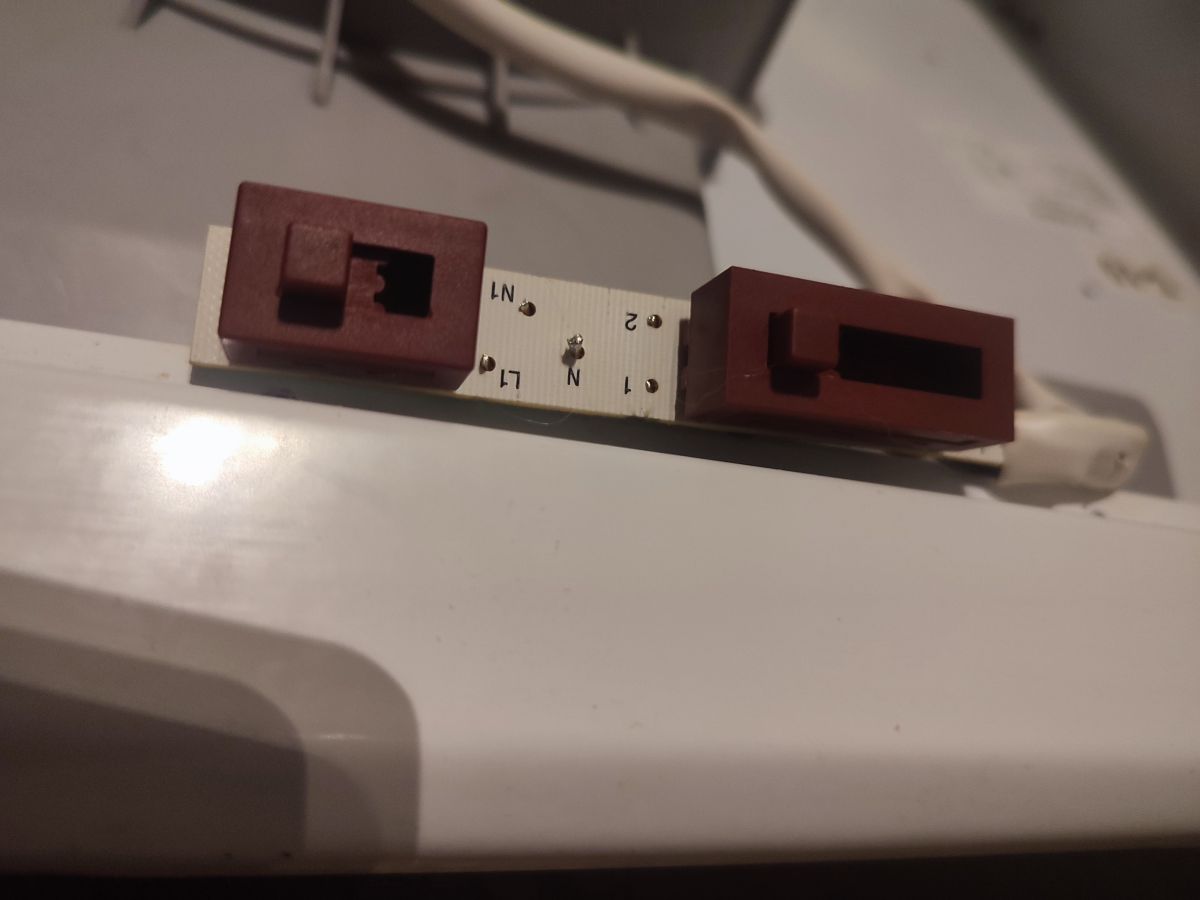

    Nie wygląda na przypalone.

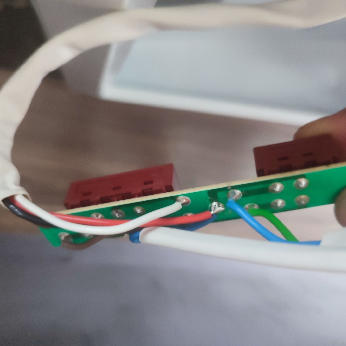

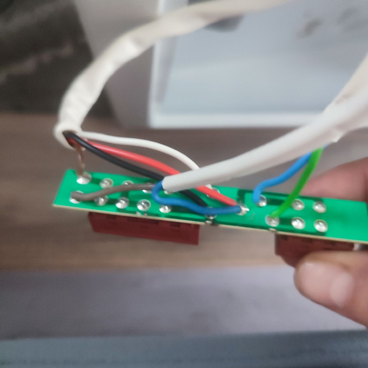

    Przewód z białą izolacją z uszkodzeniem obok złącza na płytce drukowanej
    Zbliżenie na biały przewód z brązowymi złączami i oznaczeniami elektrycznymi
    Zbliżenie na zieloną płytkę PCB z przylutowanymi kolorowymi przewodami
    Zbliżenie na przewody i płytkę PCB bez widocznych śladów przypalenia
    Zbliżenie na przewody przylutowane do zielonej płytki drukowanej z złączami
    Zbliżenie płytki drukowanej z przylutowanymi kolorowymi przewodami
  • #8 21657012
    balonika3
    Posty: 11085
    Pomógł: 1333
    Ocena: 3742
    Jeżeli któryś z tych wyłączników jest od oświetlenia, to przemierz go.
  • #9 21657054
    vogel1977
    Poziom 7  
    Posty: 51
    Ocena: 5

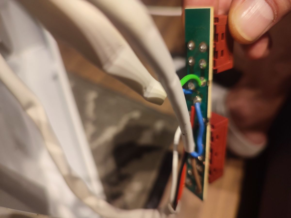

    Jak to zmierzyć, na razie mi bateria w mierniku padła, więc może jutro znajdę inną
    Zbliżenie na płytkę PCB z przylutowanymi przewodami i zaznaczonymi punktami lutowniczymi
  • #10 21657070
    balonika3
    Posty: 11085
    Pomógł: 1333
    Ocena: 3742
    Do wyłącznika powinny dochodzić dwa przewody. Zmierz, czy wyłącznik je zwiera. Oczywiście okap bezwzględnie odłączony od zasilania.

    Ten okap jest najprymitywniejszy z prymitywów. Wentylator jednobiegowy, dwa wyłączniki i żarówka. Na Gulsona, Ojca Elektrody, już prościej się nie da. Ale do rzeczy :
    @vogel1977 Panie Ptaku, te żarówki są najgorszym rozwiązaniem jakie tylko może być, bo nie dość że nominalnie na 220V, a teraz mamy 230V, o ile nie więcej przez wszechobecną fotowoltaikę, są naprawdę podłej konduity, przeleżane w magazynie, bo nikt takich już dziś nie używa, więc się palą nagminnie. A i często jak to bywa że spalona żarówką, robi zwarcie, bo pary odparowanego włókna wraz z resztkami gazów w bance powodują jonizacje lawinową, czyli błysk i zwarcie. Tu LEDa, trza, LEDa, z gwintem E14 przyzwoitej firmy a multimetr zbędny.

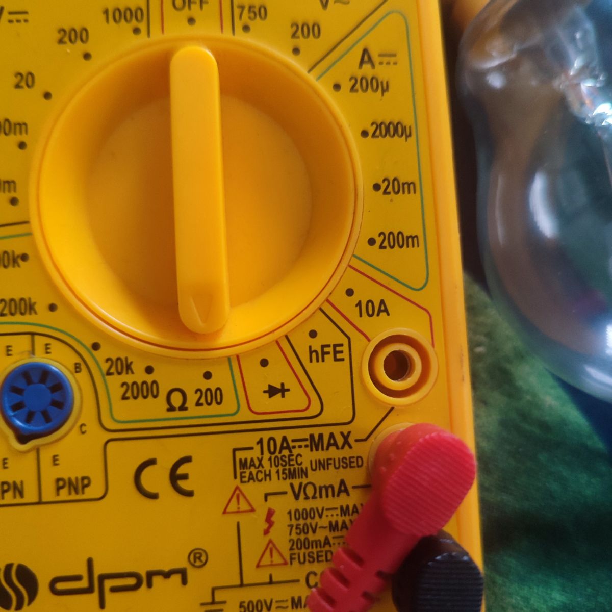

    Żarówka zmieniona na LED, przy ustawieniu miernika jak na foto, po włączeniu włącznika coś tam pokazuje jakieś wartości.

    Co chcesz zmierzyć na tym zakresie tzw.pomiarze diody? Ile jest to wg Ciebie "coś tam".

  • #25 21699192
    vogel1977
    Poziom 7  
    Posty: 51
    Ocena: 5
    Na tym ustawieniu (zdjęcie nr 1)pokazuje 006 Om ,a na foto 2
    Okap kuchenny Ciarko ZRD – szybkie przepalanie żarówek, brak światła po zwarciuOkap kuchenny Ciarko ZRD – szybkie przepalanie żarówek, brak światła po zwarciu001 Om
  • #26 21699194
    balonika3
    Posty: 11085
    Pomógł: 1333
    Ocena: 3742
    Autor się nie zna, ale coś się tam stara. Wartość 001, czy podobna bliska 0 oznacza przejście, czyli w tym miejscu prąd płynie. Więc jedziemy dalej, aż znajdziemy przerwę, wtedy miernik nie zareaguje.
  • #27 21699246
    vogel1977
    Poziom 7  
    Posty: 51
    Ocena: 5
    >>21699194 To co tu jeszcze można sprawdzić?Okap kuchenny Ciarko ZRD – szybkie przepalanie żarówek, brak światła po zwarciuOkap kuchenny Ciarko ZRD – szybkie przepalanie żarówek, brak światła po zwarciu
  • #28 21699251
    balonika3
    Posty: 11085
    Pomógł: 1333
    Ocena: 3742
    Przejścia w wyłączniku sprawdzone?

  • #30 21699262
    balonika3
    Posty: 11085
    Pomógł: 1333
    Ocena: 3742
    Oprawka mogła się uszkodzić od zbyt gorącej żarówki - również do weryfikacji.
