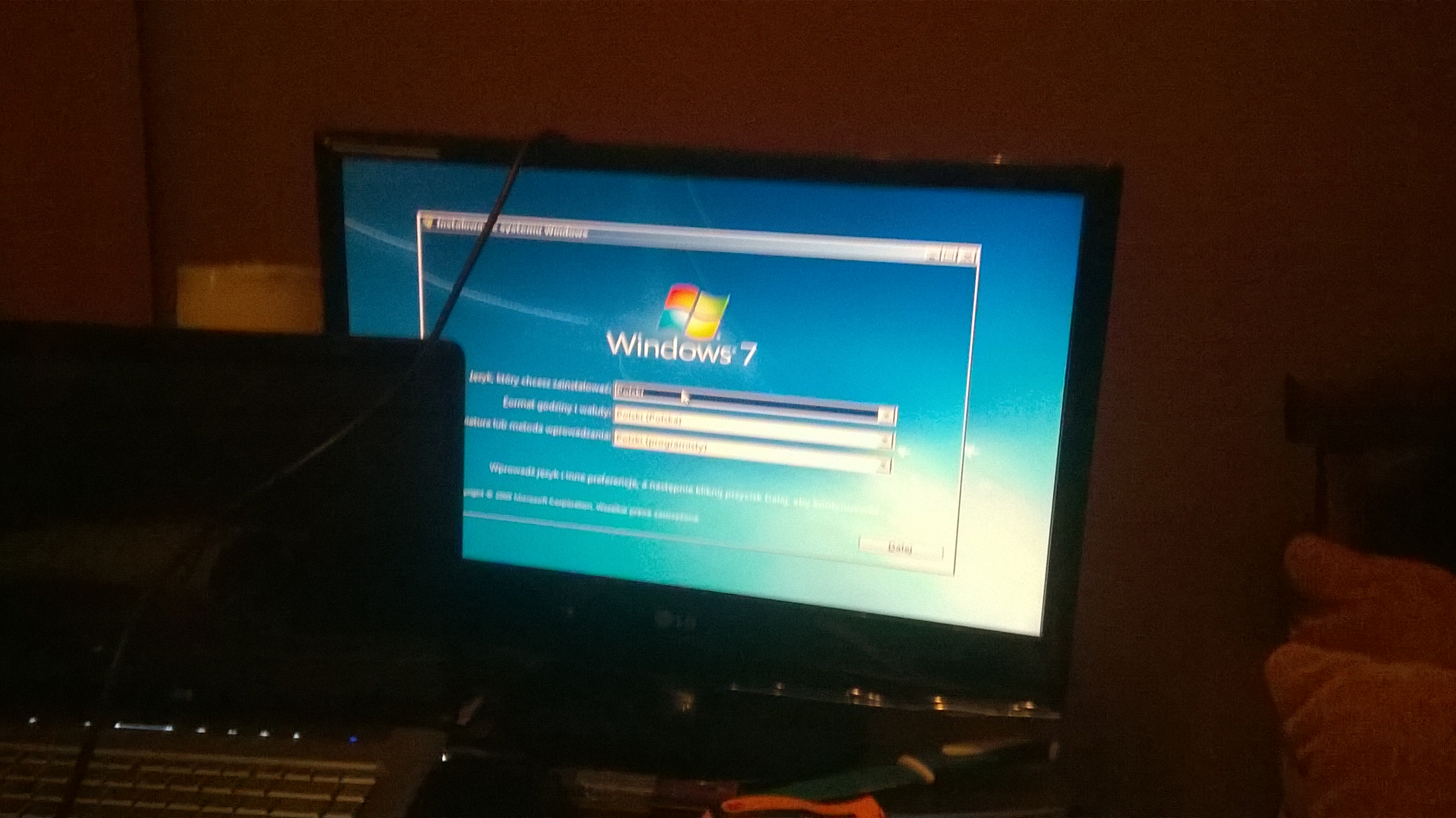

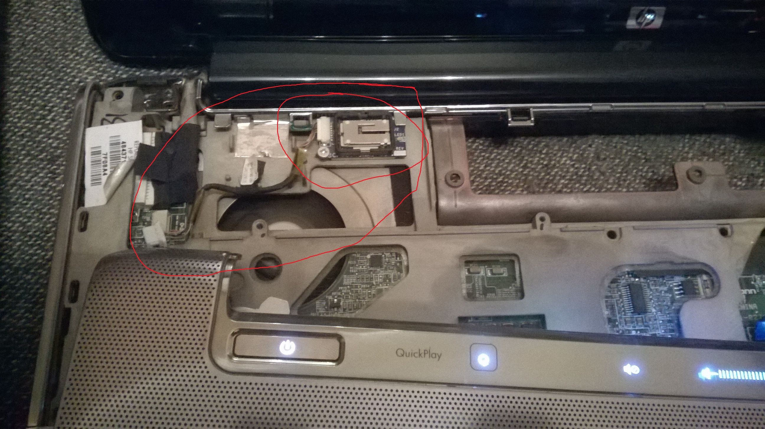

    Witam, jak w temacie. Nie wiem jak laptop zachowywał się wcześniej, dostałem go w takim stanie. Problem polega na braku obraz, podświetlenia na wyświetlaczu, jest cały czas czarny. Laptop został odpalony i podpięty do monitora na którym wyświetlił się bios, załadowałem też płytkę z windows 7, chciałem zobaczyć czy są artefakty poza biosem. Czego to może być wina? Czy to może grafika, albo taśma od matrycy? Podczas rozbierania laptopa uszkodziłem jeden kabelek (3 zdjęcie) nie wiem od czego jest, ale laptop normalnie bez niego startuje. Czy ktoś może mi powiedzieć co jest na zdjęciu nr. 3?
    HP pavilion dv5 - Brak obrazu i podświetlenia na wyświetlaczu.
    HP pavilion dv5 - Brak obrazu i podświetlenia na wyświetlaczu. HP pavilion dv5 - Brak obrazu i podświetlenia na wyświetlaczu.
    #2 13897012
    zatronik1
    Poziom 25  
    Posty: 1044
    Pomógł: 72
    Ocena: 74
    Ten przewód jest do modułu BT nie ma związku z obrazem.

    Skoro brak obrazu całkowicie a nie podświetlenia to inverter odpuść. Aby pojawił się obraz laptop muśi wykryć matrycę. Odbywa się to tak że w matrycy jest pamięć eeprom a którą komunikuje się płyta. Sprawdz zatem czy pamięć jest zasilana i czy masz wysokie stany na liniach SCL i SDA tej pamięci. Lub też uprzednio sprawdź ciągłość obwodu od złącza wiązki na płycie do odpowiednich pinów matrycy.
