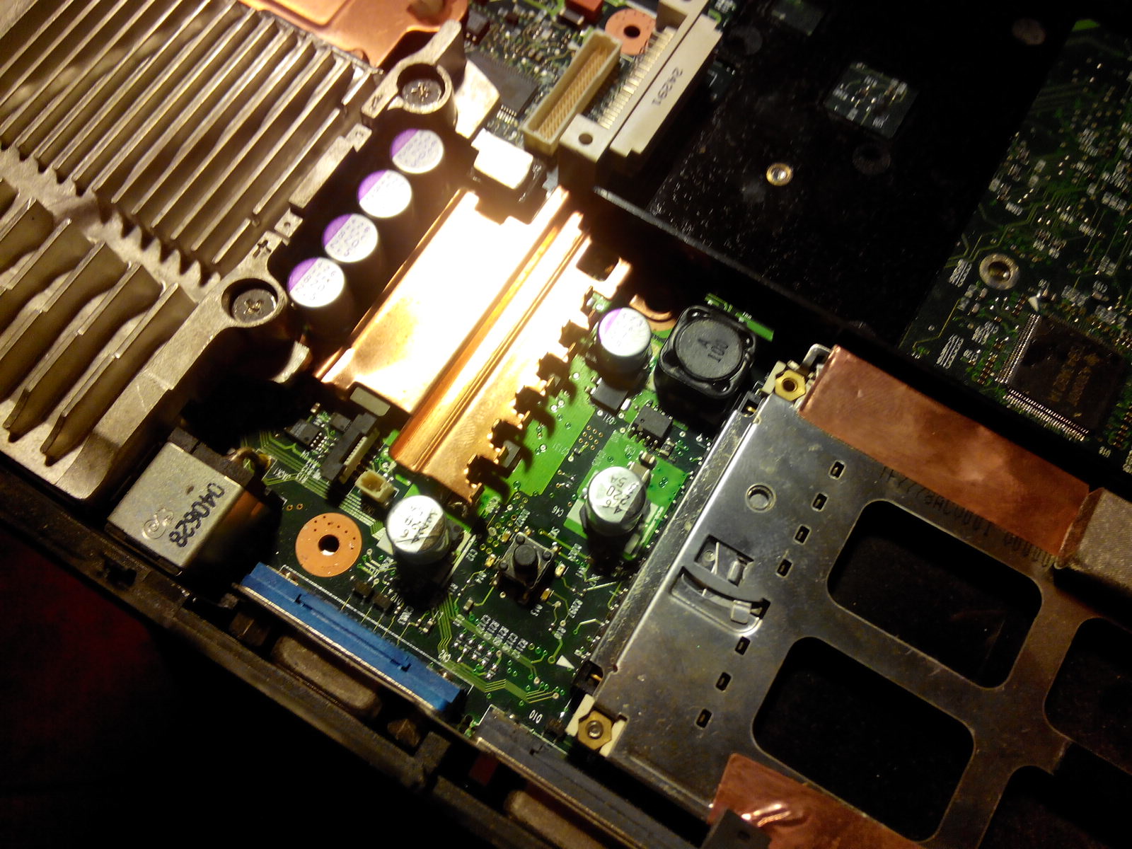

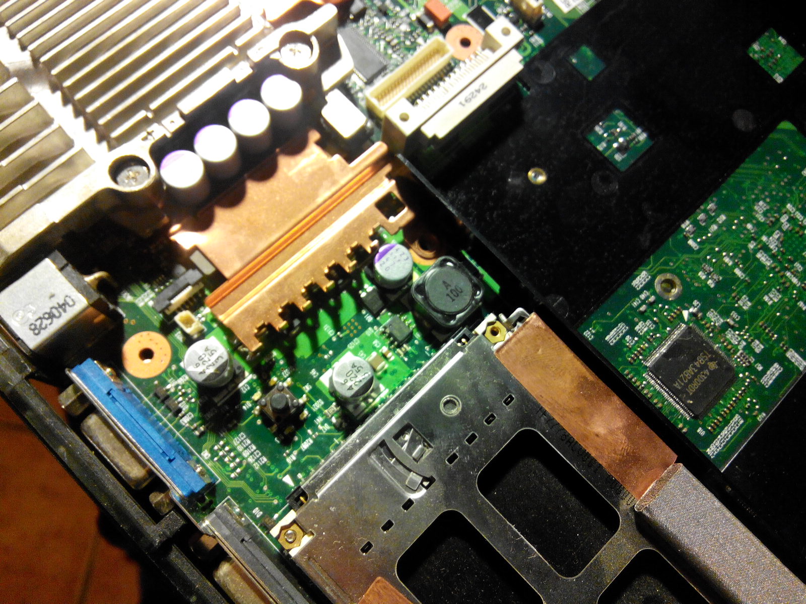

    Potrzebuje wymienić baterie która podtrzymuje CMOS, rozkręciłem całego laptopa i nie mogę znaleźć CR2032, czy w tym laptopie SA60-302 Toshiba baterią jest widoczna na zdjęciach A100 ???
    Toshiba SA60-302 - lokalizacja baterii CMOS, brak widocznej CR2032 Toshiba SA60-302 - lokalizacja baterii CMOS, brak widocznej CR2032 Toshiba SA60-302 - lokalizacja baterii CMOS, brak widocznej CR2032 Toshiba SA60-302 - lokalizacja baterii CMOS, brak widocznej CR2032

    A te zdjecia to z twojej plyty? Propunuję zajrzeć na druga jej stronę

    Tak to moja płyta, wrzucę jak będę w domu całej płyty. Płytę obejrzałem z dwóch stron i nie widzę nigdzie baterii.

    Bateria oznaczona na fotce. Jest wlutowana na stałe. Trzeba wylutować i wlutować sprawną.
    • Toshiba SA60-302 - lokalizacja baterii CMOS, brak widocznej CR2032 IMG_8769.jpg (133.73 KB) Musisz być zalogowany, aby pobrać ten załącznik.
