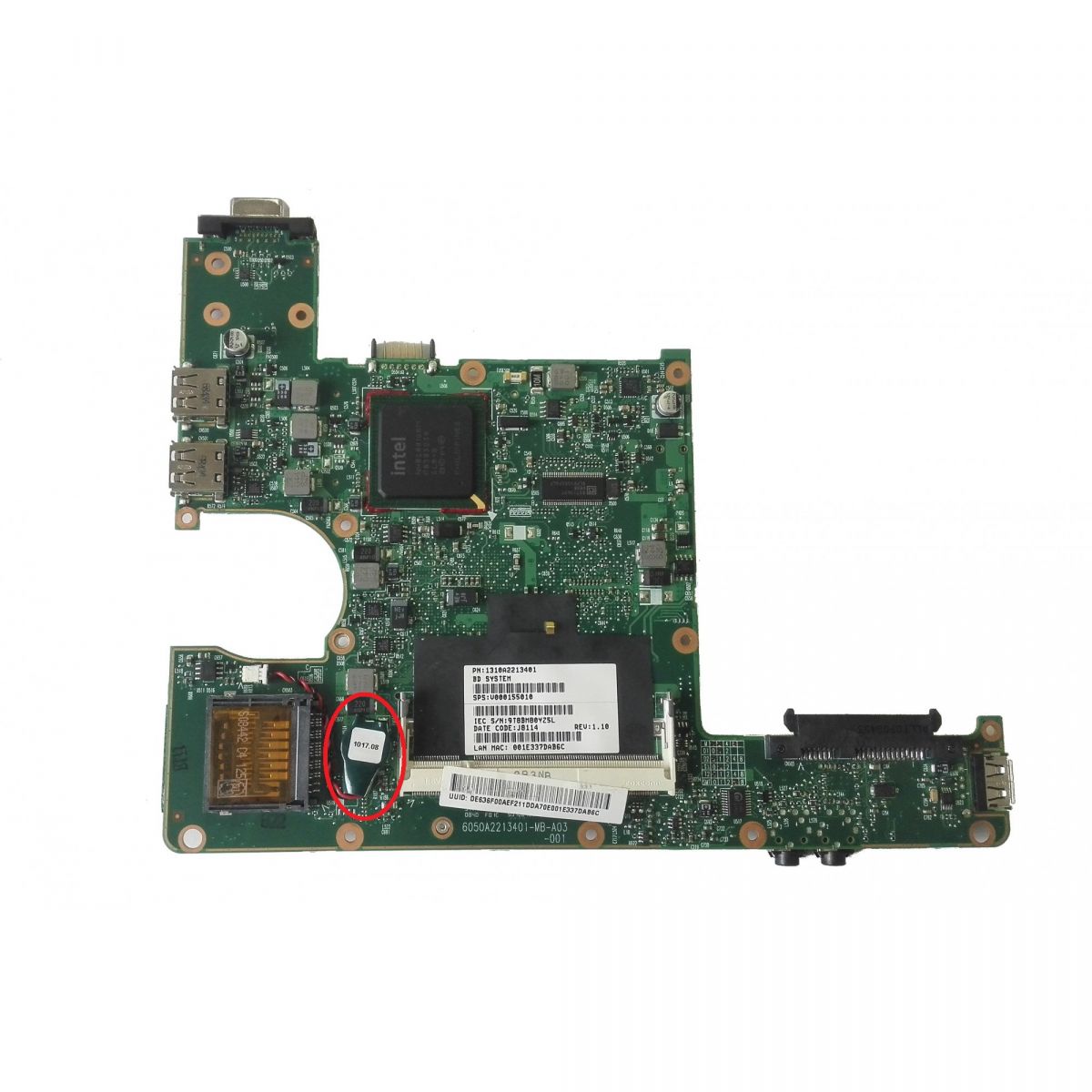

    Rozebrałem swojego netbooka ponieważ pokazywał przy starcie błąd pamięci cmos. Chciałem ją wymienić i ku mojemu zdziwieniu nigdzie nie mogę jej znaleźć na płycie.
    Z góry dzięki za odpowiedź

    Akumulatorek RTC zaznaczyłem na zdjęciu. Jeśli Twoje płyta wygląda inaczej to podaj jej oznaczenie.
