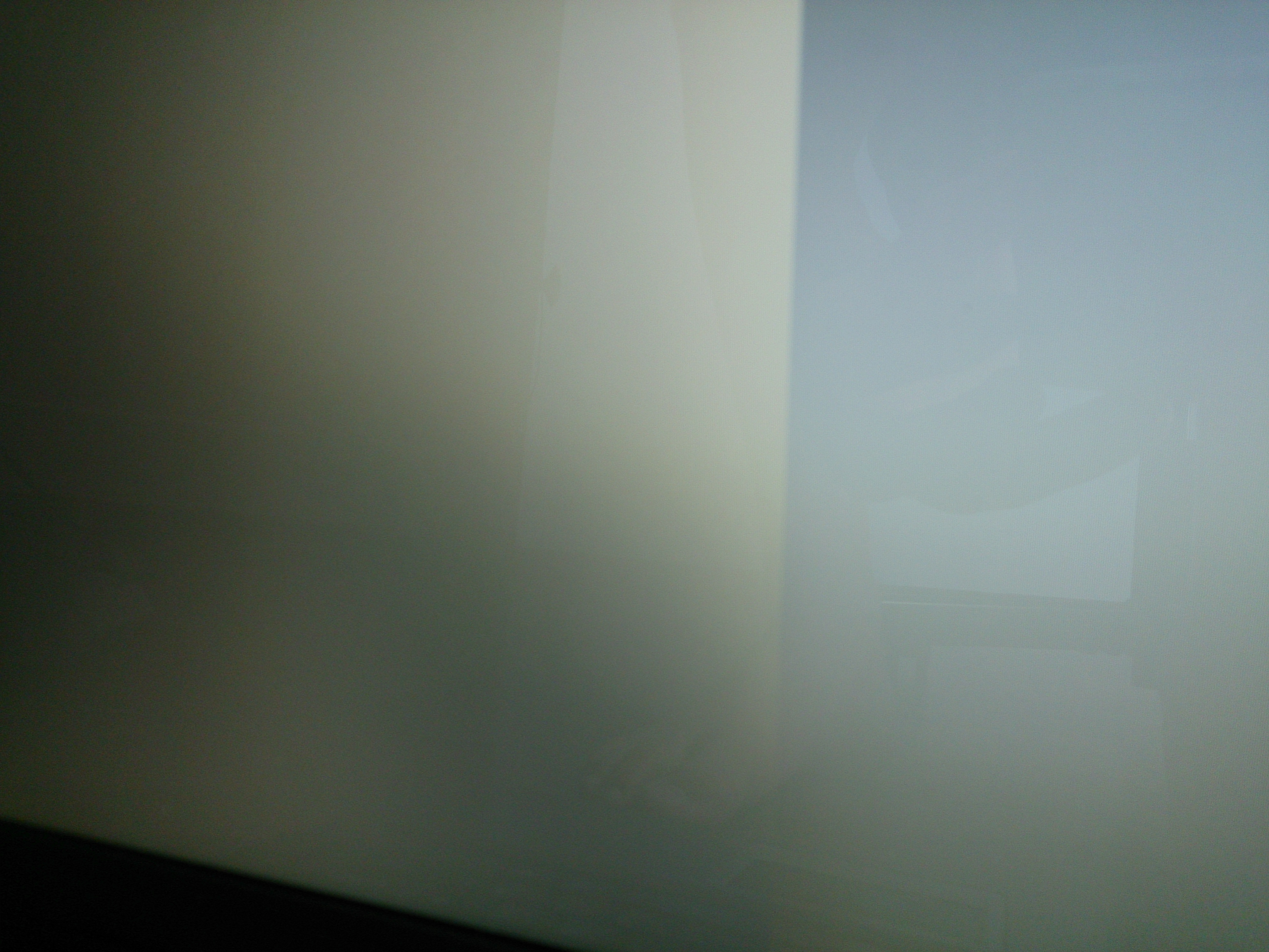

    Czesć. Mam problem. Mój laptop (Asus F3Series) od niedawna tak nagle zaczął włączać się z białym ekranem po czym resetować, napisy są wyżółkłe oraz dziwne paski pojawiają się na monitorze. Czasem laptop włącza się normalnie- widać tapete itp. Ale obraz jest przeżółkły. Pozdrawiam i prosze o pomoc. Czy to płyta główna?

    Może to być wina płyty głównej (zwłaszcza układu graficznego), ale i też taśmy bądź elektroniki matrycy. Czy laptop był sprawdzany z zewnętrznym monitorem?

    tak sprawdzałem, ale nadal są paski i i problemy z resetowaniem, natomiast nie ma białego ekranu

    Grafika do wymiany tak na 99%.

    Biała matryca najczęściej jest efektem braku zasilania logiki matrycy - w pierwszej kolejności sprawdź/podstaw tasiemkę matrycy.
