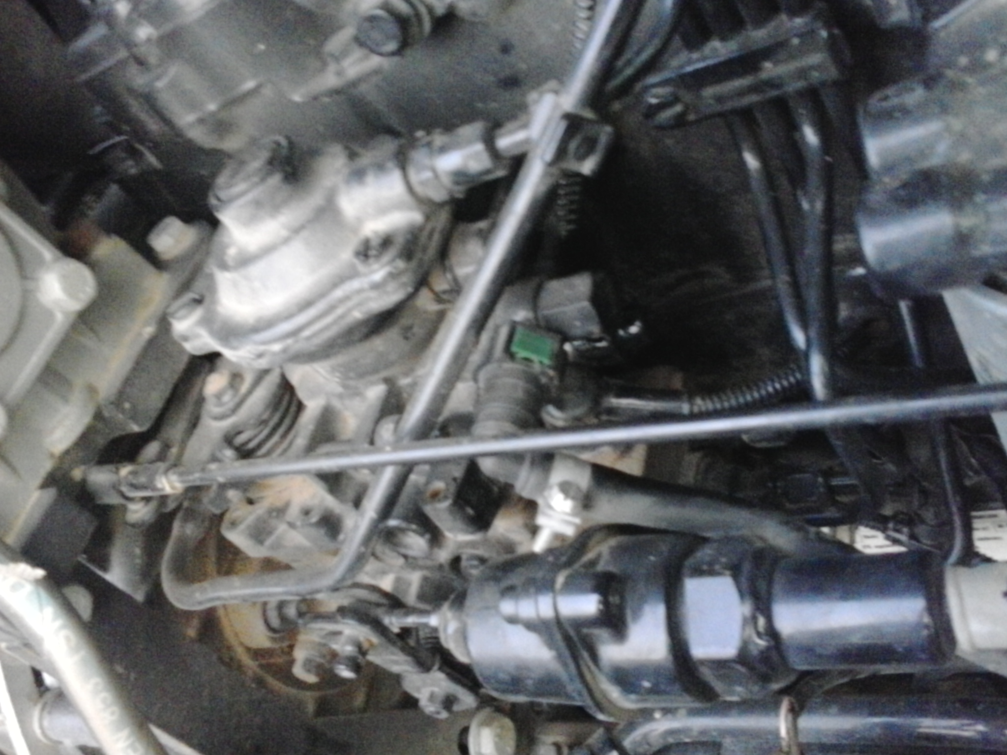

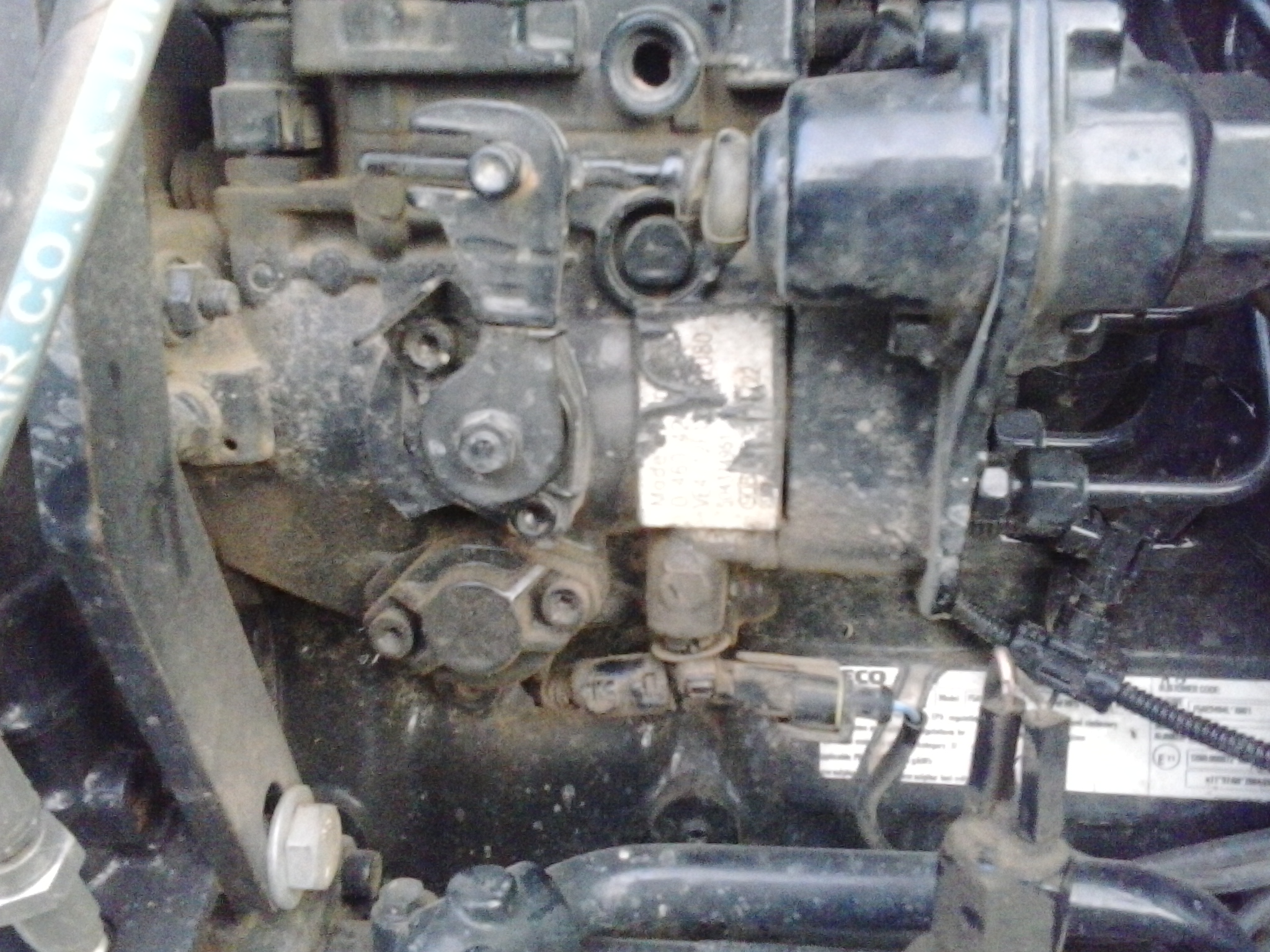

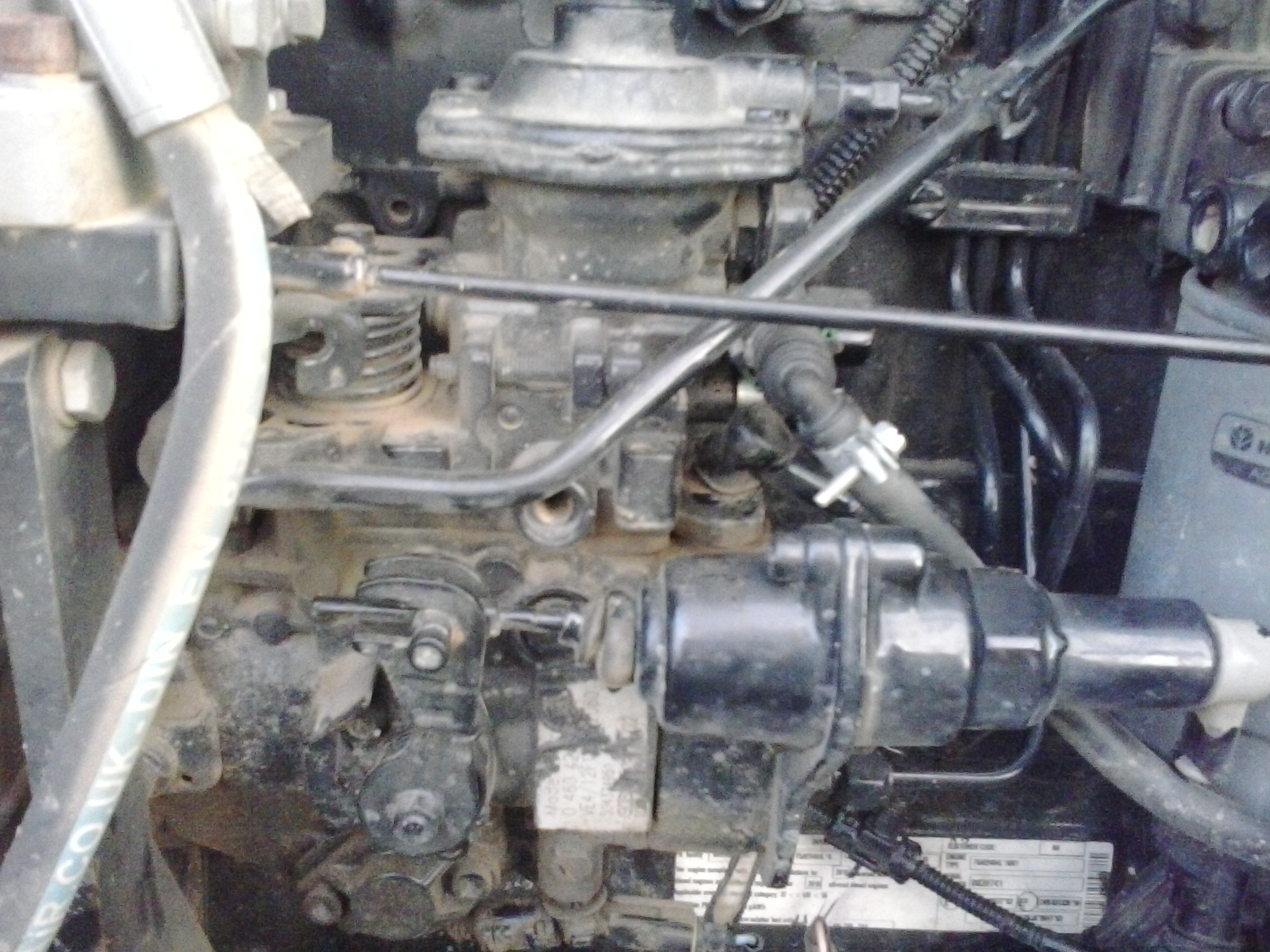

    New Holland TD5030 - niewłaściwie działajacy silnik
    Przy okazji zdjęcia samej pompy wtryskowej
