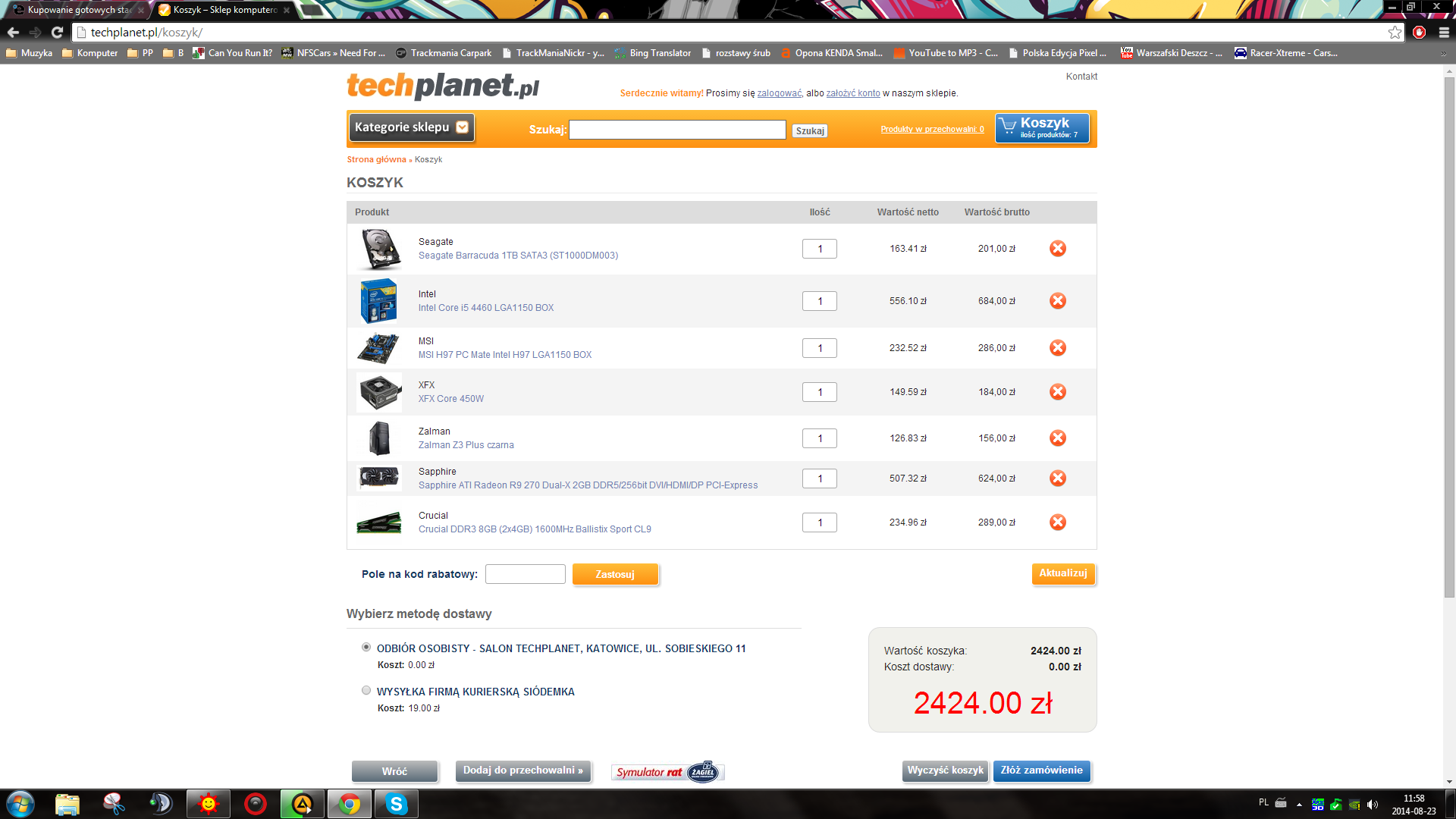

    Te dwa posty nad moim wyjaśniają wszystko. Ja ci podam zestaw:
    Kupowanie gotowych stacjonarek oraz wybór procesora.

    Trochę drogo.. Biorąc pod uwagę że musiałbym dokupić monitor, system i jakieś głośniki :< Zobaczę jak z kasą i podejmę decyzję, bo z drugiej strony zasilacz 450 W mi się podoba, bo przynajmniej mam pewność że nie będzie pochłaniał tyle energii, bo mam rozumieć że większego zużycia niż 300-350 W nie powinno być?

    Przy tym raczej nie, ale zawsze jakiś zapas trzeba mieć. Można zmniejszyć ilośc RAM do 4GB, ewentualnie dać też słabszą grafikę, wtedy powinno zamknąć się w 2k.

    Czy można dać jakąś tańszą obudowę do zestawu przedstawionego przez luki56 oraz wszystkie cięcia co niewiele zmniejszą jakość ogólną komputera?
    Chciałbym uciąć koszta póki co dając 4GB Ramu, ale nie ruszać ani procesora, ani grafiki bo Ram po prostu mogę sobie dołożyć a karta graficzna będzie już stała i jest dużo droższa więc jakbym już raz kupił to wolałbym by była jak najlepsza :)
    edit: ewentualnie też dysk 500GB. Nie potrzebuję dużego dysku :)
  • #16 13911915
    driftking69
    Posty: 243
    Ocena: 6
    http://www.morele.net/inventory/info/kvFAGe/
    Tnąc koszty jeszcze bardziej możesz wziąć tą płytę główną: http://www.morele.net/plyta-glowna-msi-b85m-e...3-1600-sata3-hdmi-gblan-matx-b85m-e45-599722/ ale wtedy żeby mieć pewność że ten procesor na niej wystartuje musisz zamówić też montaż części (z kodem z tego tematu: https://www.elektroda.pl/rtvforum/topic2726546.html za 1zł). Albo procesor weź i5 4440, minimalnie wolniejszy, który na tej płycie na 100% wystartuje.
