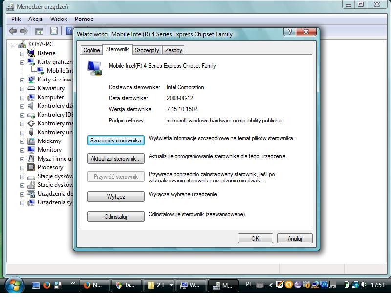

    Mam problem z podłączeniem laptopa Toshiba Satellite L300 1F4 z systemem Vista do telewizora Panasonic Viera tx-l32c20ea.
    Problem polega na tym, że jedyne wyjście z laptopa to VGA, a wejścia w telewizorze to: hdmi, euro i component. Zakupiłam w internecie kabel VGA - component, ale niestety nie działa. Tzn. komputer widzi podłączony ekran zewnętrzny w postaci telewizora, jednak nie przesyła obrazu. Próbowałam grzebać w ustawieniach rozdzielczości zarówno przez "ustawienia ekranu", "właściwości grafiki" (karta graficzna Mobile Intel® 4 Series Express Chipset Family) a także przez program PowerStrip, jednak jedyne co udało mi się uzyskać to skaczący "obraz", którego zdjęcie dodałam w załączniku, dodam że pojawia on się jedynie przy rozdzielczości 800 x 600 i częstotliwości 60hz. Dołączam również zdjęcie zakupionego przeze mnie kabla.
    Z góry dziękuję za wszelkie wskazówki i pomoc!

    Wersja powerstripa choćby, zrzut ekranu, jakie kroki zostały wykonane, sterownik karty graficznej, wersja systemu operacyjnego, dlaczego nie atakujesz sprzedawcy.

    1. Wersja powerstripa: 3.90
    2. Co do kroków stąd: http://jacadgac.republika.pl/schemat/tv/tv4.html krok 1 i 2 mam zrobiony, utknęłam na 3, bo ikonka jest nieaktywna.
    3. Co do sterownika to znalazłam tyle co na zrzucie.
    4. Wersja visty: Home Premium 32-bitowy, service pack 2
    5. Jeszcze nie atakuje, bo są bardzo oporni w kontaktach, już raz go wymieniłam i jak będę w piątek w miejscu, gdzie mają siedzibę to wtedy będę z nimi rozmawiać i go zwyczajnie oddam, jeśli nie będzie działał.
    • Jak podłączyć Toshiba L300 do Panasonic Viera przez VGA-component? powerstrip.jpg (98.52 KB) Musisz być zalogowany, aby pobrać ten załącznik.
    • Jak podłączyć Toshiba L300 do Panasonic Viera przez VGA-component? sterownik.jpg (89.18 KB) Musisz być zalogowany, aby pobrać ten załącznik.

    Zainstalowałam, ale nic się nie zmieniło niestety. Dalej ta opcja nie jest aktywna.

    Najwyraźniej twoja karta nie jest wspierana. Wygląda na to, że trzeba zainwestować w lepszy konwerter (w przypadku tego TV najlepiej VGA -> HDMI) , który automatycznie przeskaluje obraz do wymaganej rozdzielczości (koszt około 100zł).
