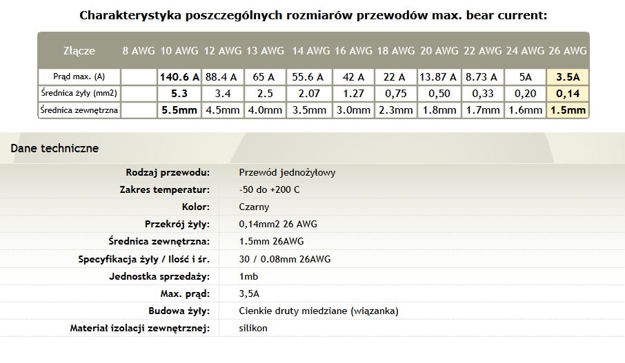

    Potrzebny kabel odporny na wysokie temperatury, nadający się do wyginania. Mój pomysł to przewód silikonowy 0,14mm2 (26AWG). 1m kosztuje w ematador.pl kosztuje 3,95 zł. Czy to wystarczy?

    A do czego i jak wysokie są te "temperatury"?
    Jeżeli chodzi o wyginanie, to tu ograniczeniem jest budowa żyły. Na przewody pracujące na zginanie używa się żył z cienkowłosowych linek, tzw. giętkie.
    Odporność na temperaturę, to głównie materiał izolacji i powłoki. Zależy do czego to ma służyć.

    Paweł - Twoja propozycja była ok, dopytałem jeszcze w sklepie, twierdzą że ten kabel wskazałem w pierwszym wpisie jest ok. Dopiero mam go dostać za kilka dni, więc na razie nie ocenię co i jak. Ale wygląda na to, że powinien być odpowiedni.

    Autorze tematu - w tym sklepie masz tam w opcjach wybór temperatury.
    Wybierz od -50 do +200 to ci wyskaczą kable odporne na wysokie temperatury.
    A jeśli dalej masz wątpliwości to pytaj w samym sklepie.

    Już wybrałem, nie zwróciłem uwagi - ale tak czy siak bez pomocy sklepu bym sobie nie poradził. Część parametrów na tym etapie jeszcze nie jest dla mnie zrozumiała, jestem początkujący, ale najważniejsze że kabel już kupiony.
