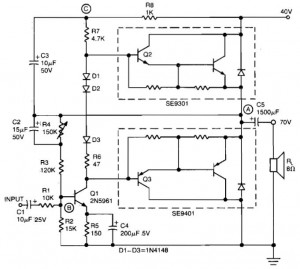

    Chciał bym zbudować wzmacniacz na tranzystorach.
    Tranzystory jakie posiadam to:
    -b1370,
    -7806A,
    -2sd1933 sztuk 2,
    -2sb1342 sztuk 2,
    -K3053 sztuk 2
    Czy mogli byście mi podrzucić schemat wzmacniacza na tych tranzystorach?

    Ogólnie to mam płytkę z wzmacniaczem od wieży aiwa nsx r21 i chciał bym z tego zrobić jakiś mały wzmacniacz.
    Tak ok 20w.
    Czy mogli byście mnie jakoś nakierować na schemat?

    Chciał bym zrobić wzmacniacz na tych tranzystorach 2sd1933/2sb1342.
    Ponieważ akurat takie posiadam są one z wieży aiwa nsx r21 która ma ok 2x20W RMS.
    Więc osiągnięcia na tych tranzystorach tej mocy nie powiano być problemem.
    Chcę zbudować wzmacniacz na tranzystorach ponieważ chciał bym mieć coś lepszego jakościowo od tda2050 (do komputera) i nabrać doświadczenia.

    Czy mógł byś mi na tym schemacie zaznaczyć gdzie wlutować odnóża tranzystora (E,B,C).
    Schemat wzmacniacza na tranzystorach b1370, 7806A, 2sd1933, 2sb1342, K3053
    Z tego co wyczytałem to ten wzmacniacz osiąga 20W 8ohm przy zniekształceniach 0.2%.
    Ale nie pisze przy jakim napięciu ale stawiam że ok 30V.
