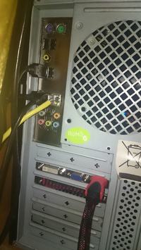

    Witam serdecznie.
    problem jest tego typu, że próbuje podłączyć kablem HDMI z TV. kabel jest typu HDMI->HDMI. niestety dźwięku nie ma,obraz jest. przewałkowałem forum i nie widze rozwiazania w innych tematach dotyczacych braku dzwieku poprzez to polaczenie.
    jezeli to cos pomoze:
    TV Samsung LE23R82
    Grafika to nvidia 9600GT
    sterowniki dzwieku (via hd audio deck) sa zaaktualizowane
    Połączenie PC z TV przez HDMI - Brak dźwięku na TV , grafiki rowniez (GeForce 340.52).
    jednak nurtuje mnie tabelka w opisie karty GRAFICZNEJ (tj. - Wejście audio dla HDMI SPDIF)
    probowalem roznych rozwiazan niby dzwiek leci przez HDMI weglug komputera, a go nie ma.
    po wlaczeniu "głośniki" lub spdif w w.w. zakladce glosu nadal nie ma.
    jak widac po wpisaniu polecenia DXDIAG (w windows7) audio nadawane jest przez sterownik "HD AUDIO HDMI OUT
    mysle ze problem lezy w TV. ponieważ jest tam taka opcja do audio od hdmi, a konkretniej port sie nazywaDVI IN (HDMI 2)
    probowałem kablem jack 3.5mm PC - jack 3.5mm TV,
    jack 3.5 mm PC 2xcinch do tv w rozne wejscia. brak skutku. jedyna opcja jakiej nie probowalem jest SPDIF - jack
    lub SPDIF - 2x cinch tylko w ktore wejscia? czy byłoby to spdif (PC) - 2x cinch DVI - (hdmi 2 in)?
    jednak nie mam pojecia czy to ma racje bytu.
    nie chce kupować kilkadziesiąt kabli, odpowie ktoś?
    dosyłam tył PeCeta rowniez. jest tez wejscie SPDIF z tylu tutaj lecz nie na grafice.

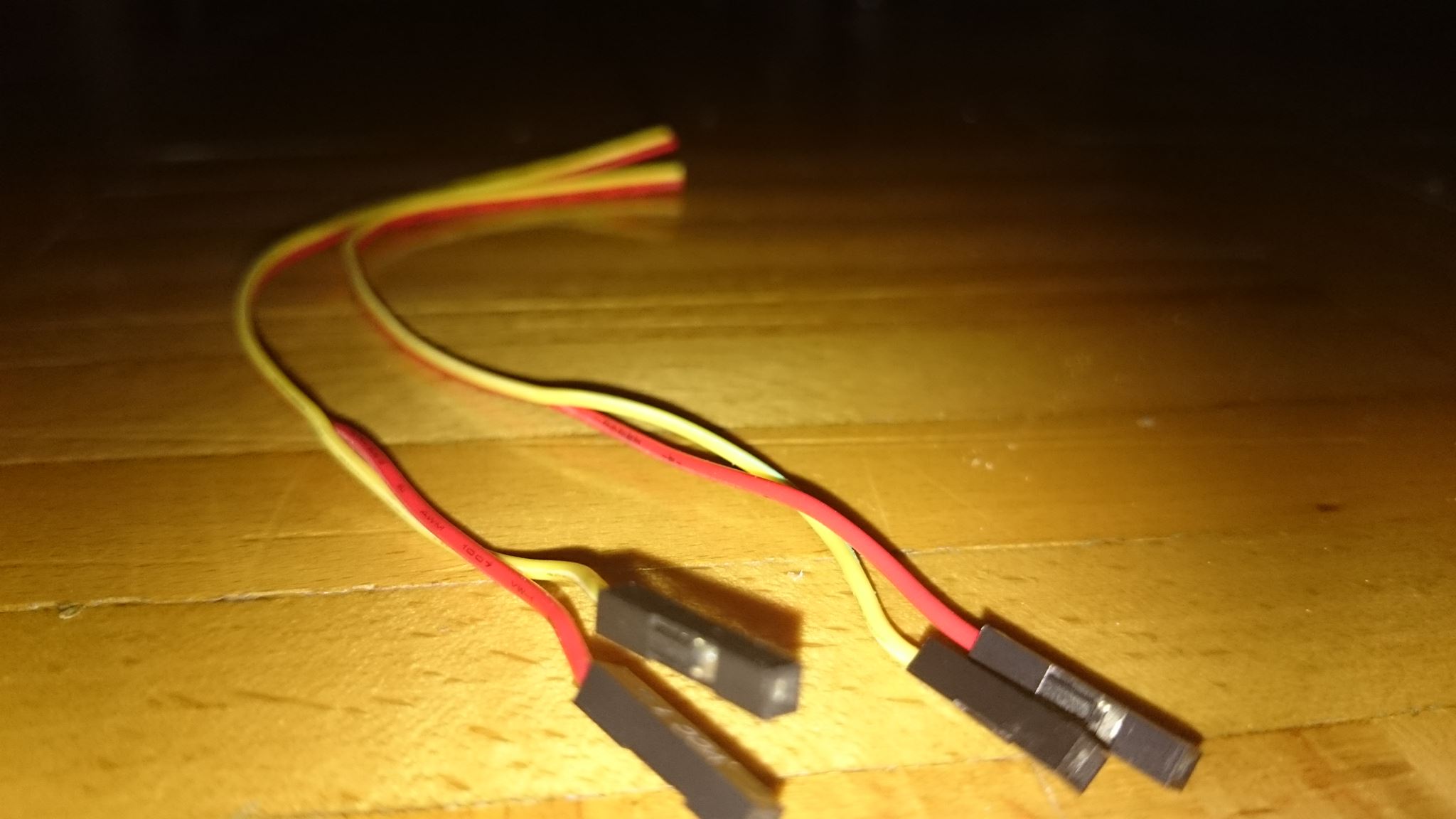

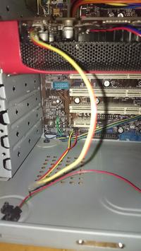

    wystarczylo taki kabelek pociagnac od plyty glownej z wejscia spdif do grafiki i ustawic w opcjach dzwieku zeby dzwiek wychodzil nie z SPDIF TYLKO HDMI OUT !!!
    wykonałem prototyp z takiego kabelka ze starych czesci PC.
    na plycie glownej sa ( u mnie ) 3 wejscia, wystarcza jedynie dwa zaznaczone SPDIFOUT oraz GND
    niestety na grafice nie było zaznaczenia pisało tylko AUDIO IN. pierw podlaczylem odwrotnie i nie dzialalo potem na wspak i wszystko chodzi (dzwiek + obraz) jedynie na kablu HDMI.
