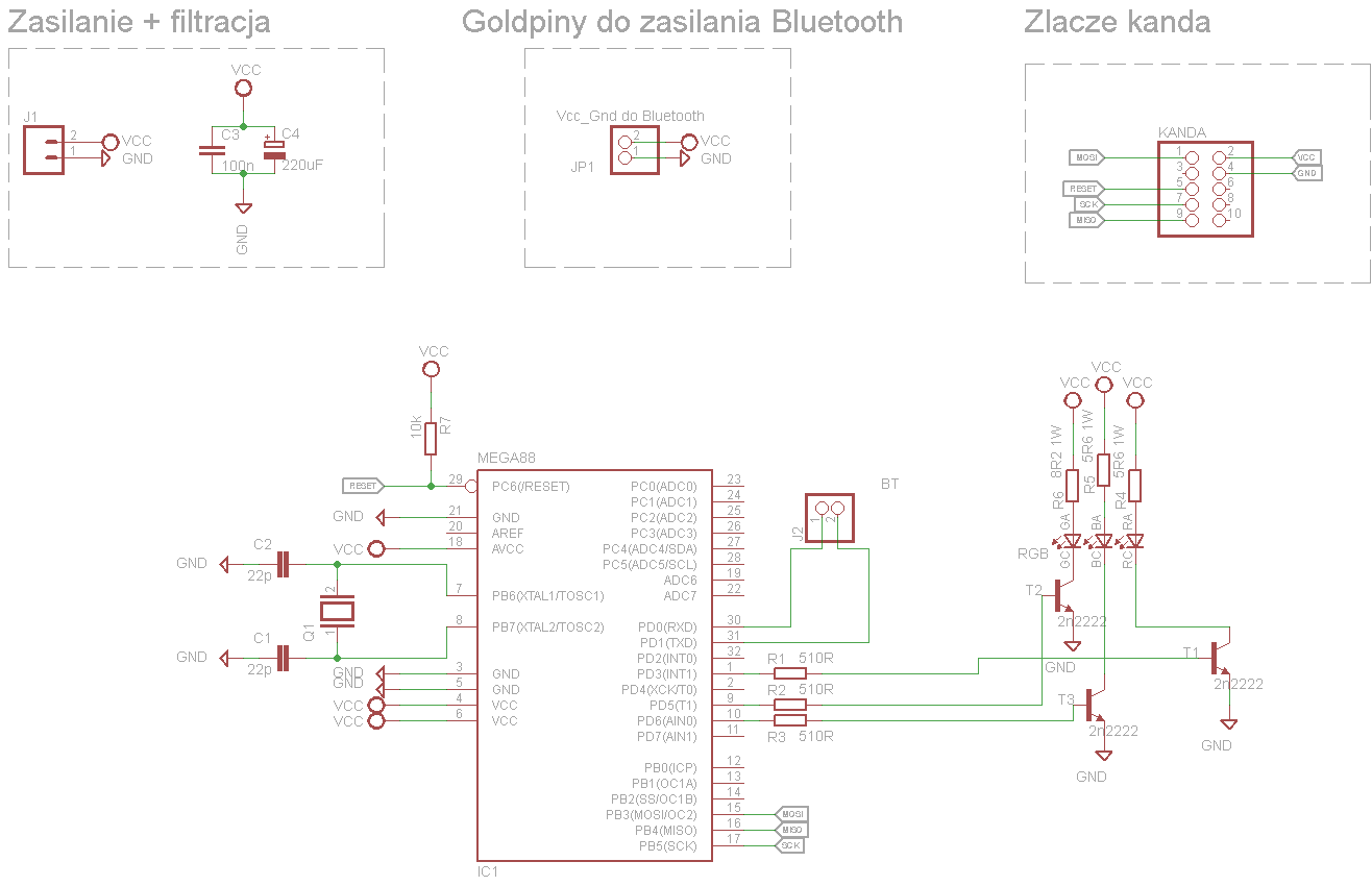

    Witam wszystkich. Niedawno wpadłem na pomysł, aby pobawić się modułem bluetooth i zrobić coś "prostego". Problem w tym, że nie mam pojęcia jak komunikować się z modułem bluetooth, ani jak nim sterować. Chciałbym zrobić prostą aplikacje na androida np. zapal światło, włącz światło, która działała by tak: Smartfon -> Moduł bluetooth -> AVR ( ATmega8 ) -> Dioda LED. Wydaje się proste, ale nie wiem jak się za to wszystko zabrać i jak to podłączyć, tak aby wszystko działało poprawnie. Proszę o pomoc.

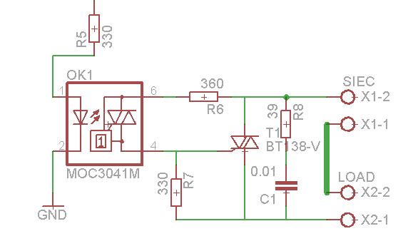

    Schemat 1 to przykład sterowania lampki RGB. Zamiast sterowania LED-ami można wykorzystać układ sterowania odbiornikiem zasilanym bezpośrednio z sieci schemat 2.

    Do komunikacji bluetooth możesz wykorzystać dowolny moduł opaty choćby na BTM-222 podpinajac go do lini RXD / TXD (złącze J2 na schemacie) mikrokontrolera. Komuniakcja z atmega poprzez UART.

    No dobra, schemat jest ok, to teraz jak ma wyglądać kod programu. Nie musi być gotowiec tylko jakieś naprowadzenie.
