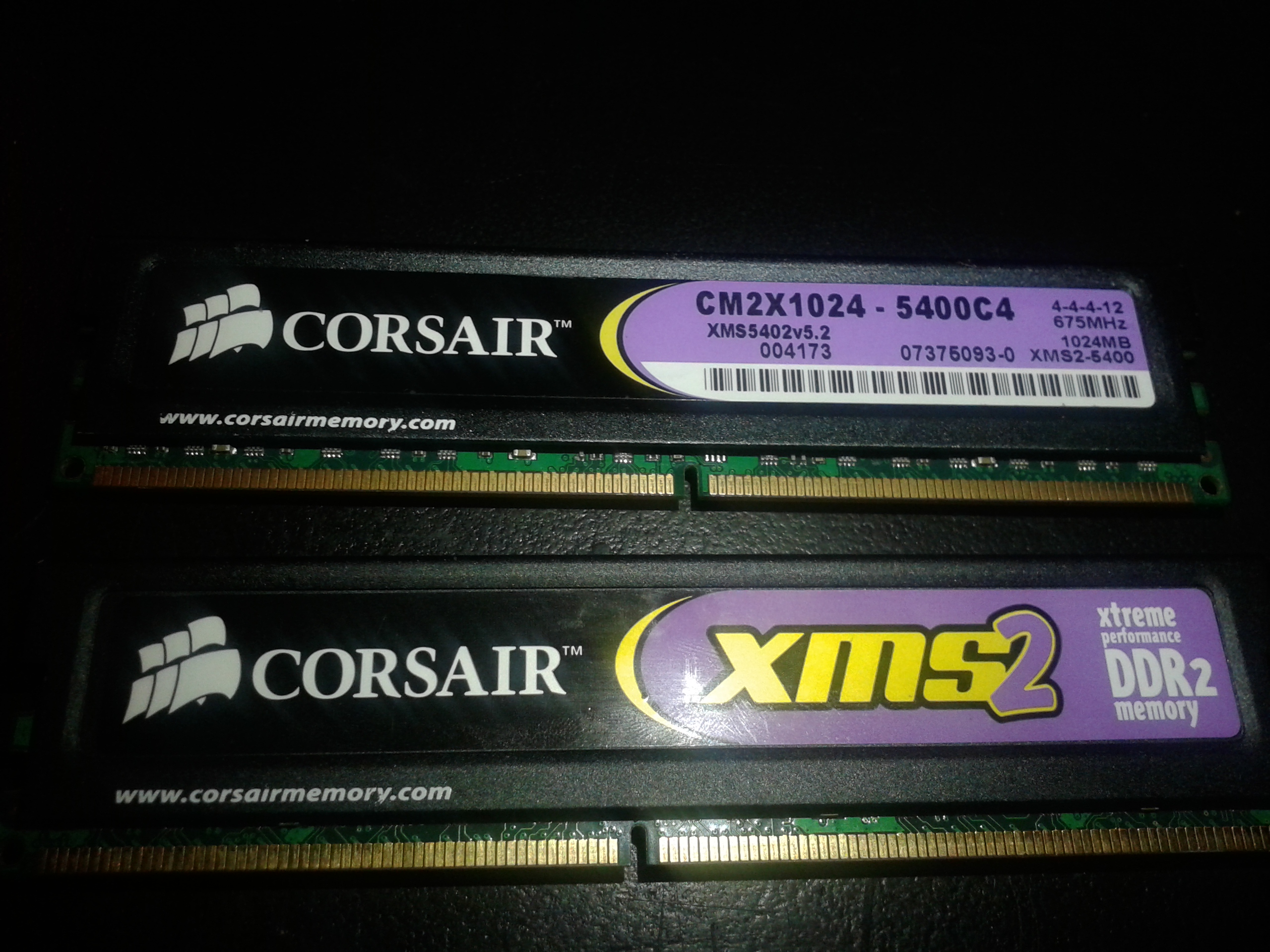

    Witam. Posiadam płytę ASUS P5VDC-TVM/SE z biosem 02/01/2007-P4M890-P5VDC TVM-00. Wszystko działało ładnie na RAM'ie DDR1 1GB, jak i DDR2 2GB 2x1 (pamięć brata - Hynix 667MHz, do testów). Problem zaczął się, gdy zakupiłem pamięci te pamięci:
    ASUS P5VDC-TVM/SE - Przegrzewający się RAM, Chipset + resety komputera.
    Po ich zamontowaniu komputer uruchamia się normalnie - brak jakichkolwiek oznak błędów. Po 1-2 minutach radiator chipset'u, jak i pamięci strasznie zaczynają się grzać i po chwili następuje reset komputera (do póki nie ostygnie RAM i Chipset to pc się nie włącza - ma resety).

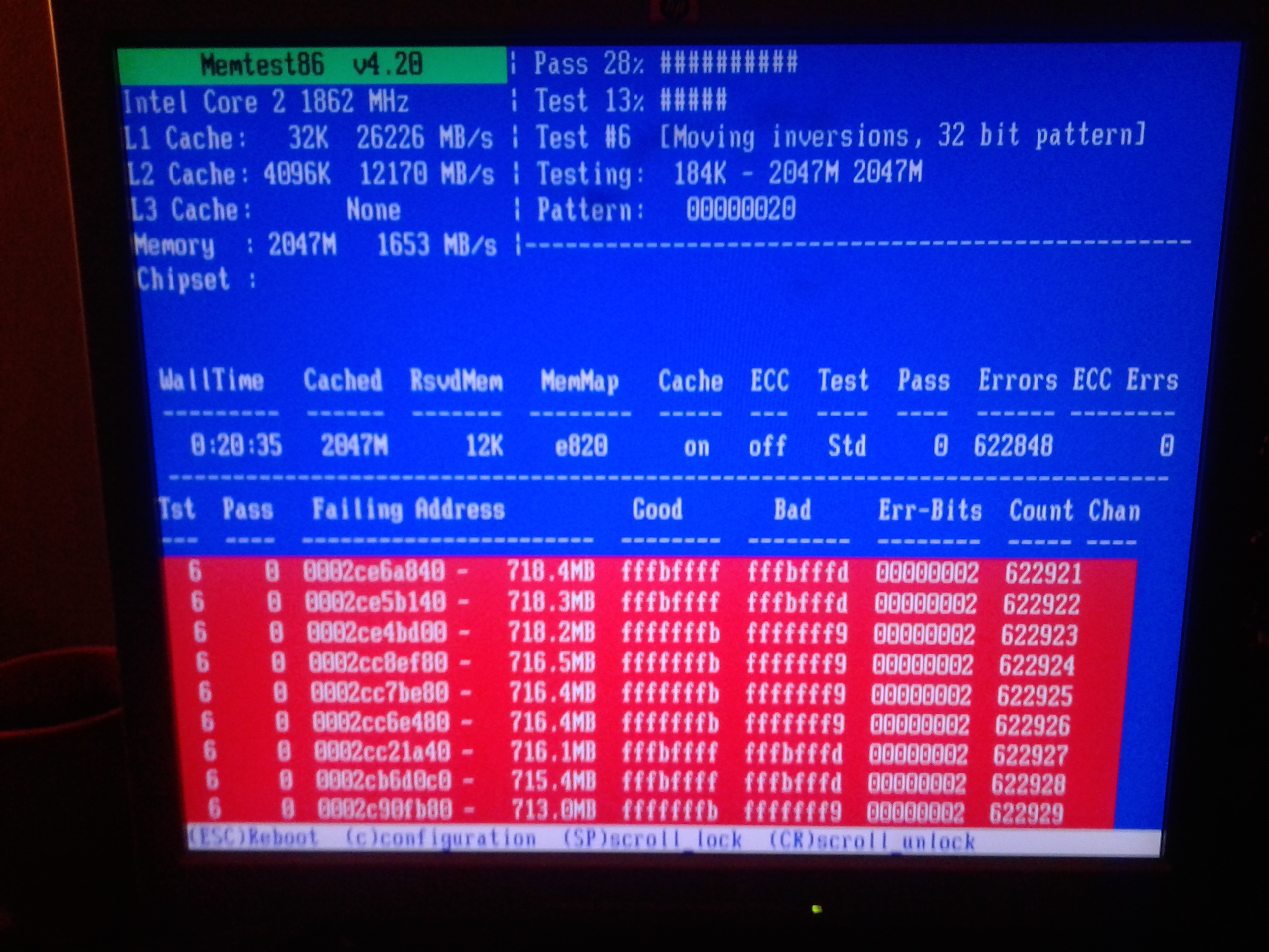

    Włączyłem Memtest. To rezultat z mojego komputera:
    A to rezultat po testach u brata (te same pamięci, inna płyta gł.):
    Ok, ja wiem że nie są to pełne testy, ale czy jest sens? Nie chcę ryzykować przegrzania się pamięci, czy innych objawów. Z resztą, rezultaty sami widzicie. U brata połowę szybciej doszło do tych samych testów i zero błędów, a u mnie jest ich aż 622,848.

    Problem z pamięcią RAM rozwiązany w połowie... Wiem już, że pamięci pracują osobno bez problemu, jedna i druga, a memtest nie wykazuje błędów. Pamięci natomiast w dualu zaczynają się grzać i restartować komputer.
    Brat włożył do siebie jeden RAM Corsair 1GB + jeden swój (Hynix 1GB) i pamięci pracowały bez problemu, natomiast gdy próbowaliśmy zrobić tak u mnie - włączyłem memtest i nadal wykazywało błędy. Pamięci będę próbował zwrócić i odzyskać pieniądze bo coś jest z nimi nie tak. Jedna ma 2300+ MB/s a druga 1600+ MB/s w memteście. Oczywiście nie zmienia to faktu, że bios nadal chcę zmienić.
