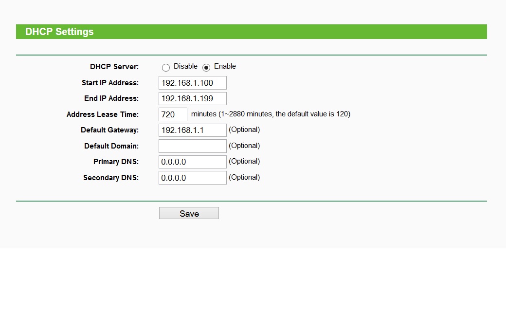

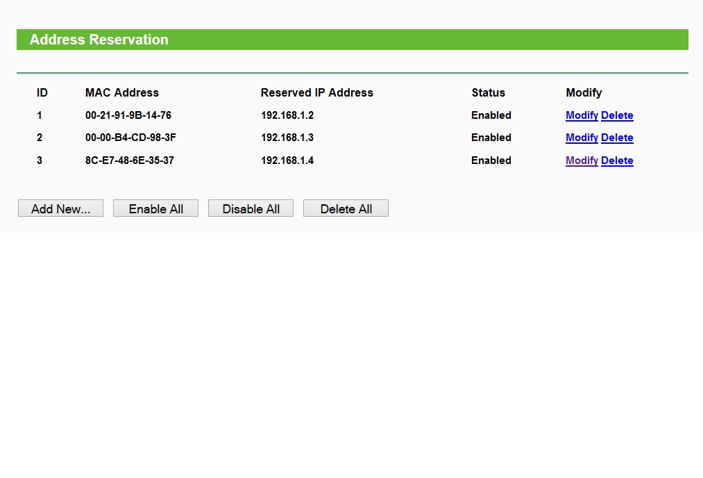

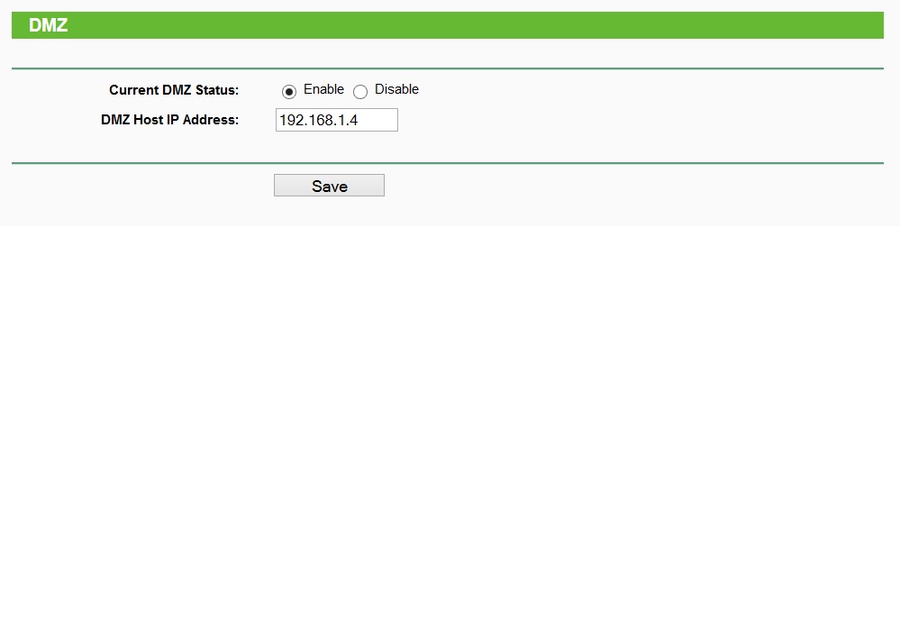

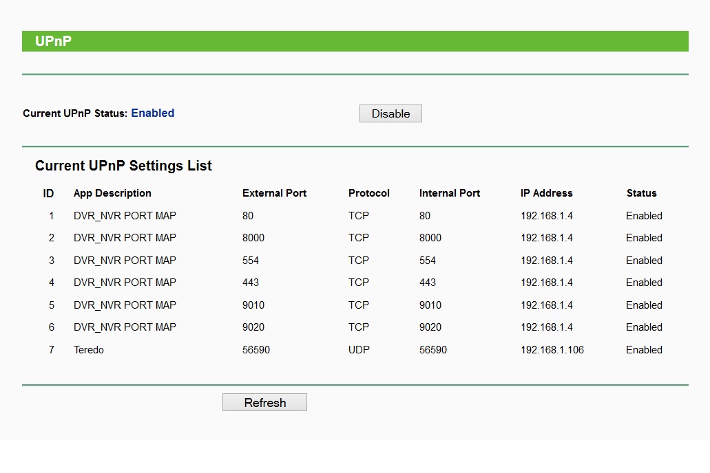

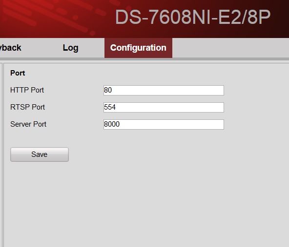

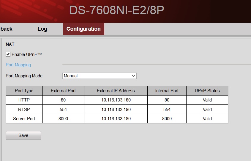

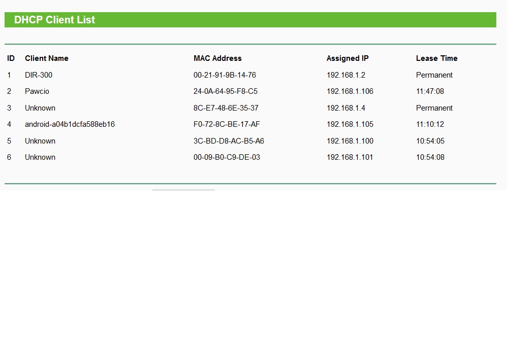

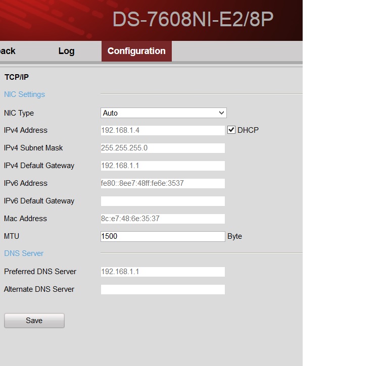

    Przejrzałem już sporo wątków w tym temacie ale żaden nie rozwiązał mojego problemu a mianowicie podglądu z kamer po sieci wewnętrznej.
    Moja sieć w domu bazuje na routerze TP-Link MR3420 v2 na poddaszu oraz D-link Dir 300 na parterze. Do TP-Linka podłączony jest rejestrator Hikvision DS-7608NI-E2/8P. Rejestrator widoczny jest w sieci. Mogę się do niego połączyć po przez przeglądarke www ( firefox, ie) niestety nie działa podgląd z kamer. Przy pierwszym uruchomieniu zainstalowała się wtyczka web components ale w oknie podglądu mam tylko szare tło. Taka sama sytuacja występuje na różnych komputerach z windows xp/7/8 oraz na tablecie z androidem. Po przez przeglądarke mogę zmieniać ustawienia rejestratora, resetować go itp ale nigdzie nie działa live view.
    Wyszukałem że jest to zapewne wina ustawień routera w związku z czym zgodnie z radami zaczerpniętymi z neta coś tam pogmerałęm ale nadal bez rezultatu.
    Czytałem również że jest możliwość dokonania podglądu zewnętrznego z kamer tzn po WAN ale również nie wiem jak o ustawić
    Mój internet o 3g od Tmobile
    Oto screeny z ustawieniami
    Hikvision DS-7608NI-E2/8P - Live View nie działa po LAN Hikvision DS-7608NI-E2/8P - Live View nie działa po LAN Hikvision DS-7608NI-E2/8P - Live View nie działa po LAN Hikvision DS-7608NI-E2/8P - Live View nie działa po LAN Hikvision DS-7608NI-E2/8P - Live View nie działa po LAN Hikvision DS-7608NI-E2/8P - Live View nie działa po LAN Hikvision DS-7608NI-E2/8P - Live View nie działa po LAN Hikvision DS-7608NI-E2/8P - Live View nie działa po LAN Hikvision DS-7608NI-E2/8P - Live View nie działa po LAN

    Gdy kliknę live view w przeglądarce widać że zarówno rejestrator jak i router przesyła jakieś pakiety danych ( bardzo szybko migają diod ) ale obrazu brak :(

    Temat rozwiązany
    Pomogła zmiana portu HTTP z 80 na 85
