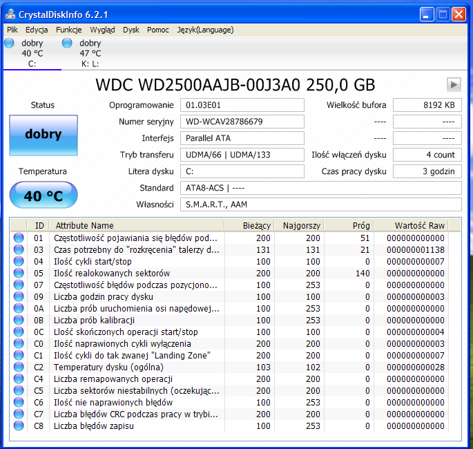

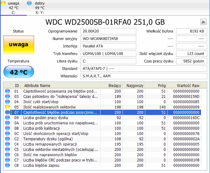

    Wstaw jednak screen z CrystalDiskInfo.
  • #5 13920716
    Snakowy
    Posty: 120
    Ocena: 5
    Proszę.
    Błąd aplikacji Steam, Origin, LibreOffice na Windows XP - wirus niewykrywalny?
  • #6 13920794
    mati211p
    Posty: 16923
    Pomógł: 2585
    Ocena: 1133
    Taśmę od dysku podmień bo są błędy w C7, chyba że błędy powstały wcześniej. Poza tym dysk jest trwale uszkodzony i nadaje się do utylizacji, bo posiada realokowane sektory. Wszystkie dane co są na nim są zagrożone utratą, bo dysk nie jest pewny.
