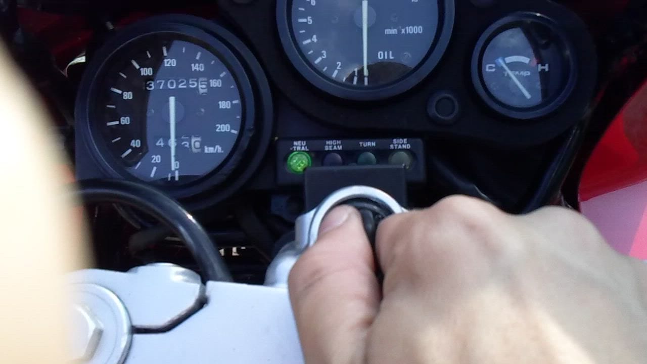

    Witam. Zakupiłem Hondę nsr 125 r z rocznika 1997. Wszystko ładnie działało do czasu, gdy przestała zapalać z rozrusznika. Na pych zabiera od razu bez żadnych problemów. Akumulator był wymieniany 2 miesiące temu. Tutaj podaje napięcia akumulatora zmierzone w dniu dzisiejszym:
    Napięcie akumulatora 13.20v
    Napięcie przy kręceniu rozrusznikiem 12.28
    Napięcie podczas pracowania motocykla na wolnych obrotach (ładowanie) 14.25v
    Tutaj zamieszczam film podczas próby zapalenia.
    Spoiler:
    Co może być przyczyną ?. Myślę nad tym od dłuższego czasu i nie mogę do tego dojść. Liczę na to że wasze podpowiedzi okażą się być rozwiązaniem mojego problemu ;). Pozdrawiam

    Czy rozrusznik kręci z właściwymi obrotami, może trzeba go przeglądnąć oraz kable sprawdzić. Podejrzewam, iż silnik nie ma już "dobrej" kompresji i stąd kłopot z jego uruchomieniem z rozrusznika.

    Z odgłosów dobiegających z tej fajnej maszyny wynika że, to chyba bendiks, przy takich obrotach rozrusznika moto musi zapalić.
    Zdejmij pokrywę zapłonu i zobacz czy koło zamachowe się obraca czy tylko "drga"
