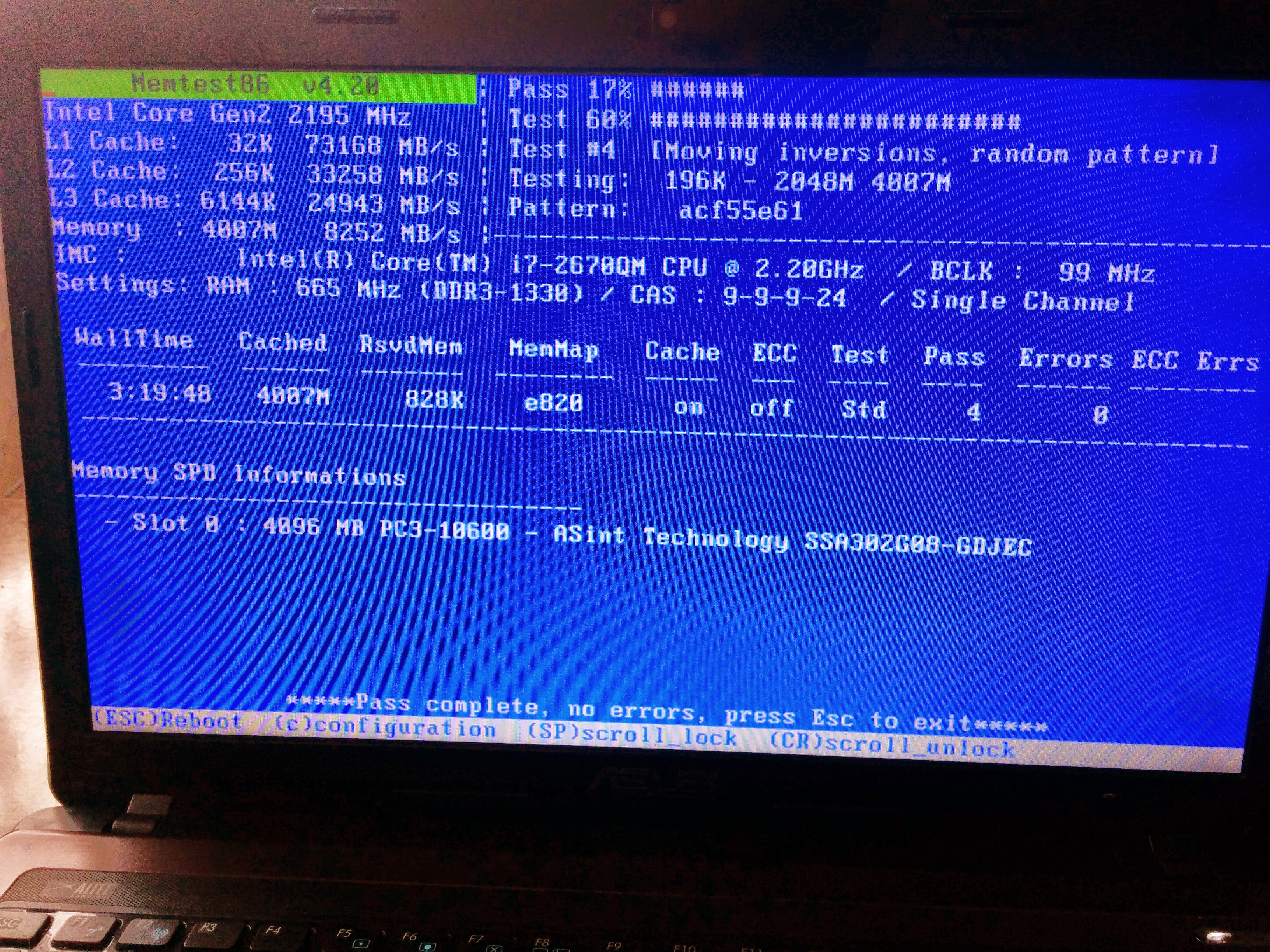

    Mam jak w temacie problemy z systemem, a raczej bluescrennami.
    Czego to może być przyczyna?
    Próbowałem szukać w internecie tego błędu i natrafiłem na polecenie verify. Żeby sprawdził spójność sterowników. Ale teraz jest problem wg z uruchomieniem komputera, ponieważ błąd wyskakuje jak na razie za każdym razem.
    Robię teraz memtesta w celu sprawdzenia czy to przez pamięć takie problemy.
    Co mam robić?

    Aktualizacje systemu jakieś były i prawdopodobnie zaczęło się od tego. Sterowników nie zmienialem w ostatnim czasie.
    Korzystamy z avasta. Kiedyś był Kasperski, ale zbyt mulił.
    Jak teraz uruchomić komputer? Bo przez weryfikację sterowników za każdym razem ten błąd uruchamia.
    Może to pomoże, ale mam ubuntu zainstalowanego.
    Edit. Po przejściu 4 testów w wykonaniu memtest nie znalazł żadnych błędów. Windows zauważył, że cos się dzieje i włączył automatyczną naprawę i chyba przywrócił komputer do wcześniejszych ustawień.
    Edit 2: Dołączam smarta dysku.

    I wszystko pod nim ok?
    RAM i dysk wyglądają na sprawne, więc problem prawdopodobnie programowy.
    (dysk przeżył 81 wstrząsów/przeciążeń, więc wnioskuję, że komputer to laptop)
    Usuń ostatnią aktualizację wg. daty i sprawdź, czy BSOD ustąpił, jeśli nie usuń następną wg. daty:
    I BSOD ustąpił?
    Jeśli nie, spróbuj też podmienić ostatnio zainstalowane sterowniki.
