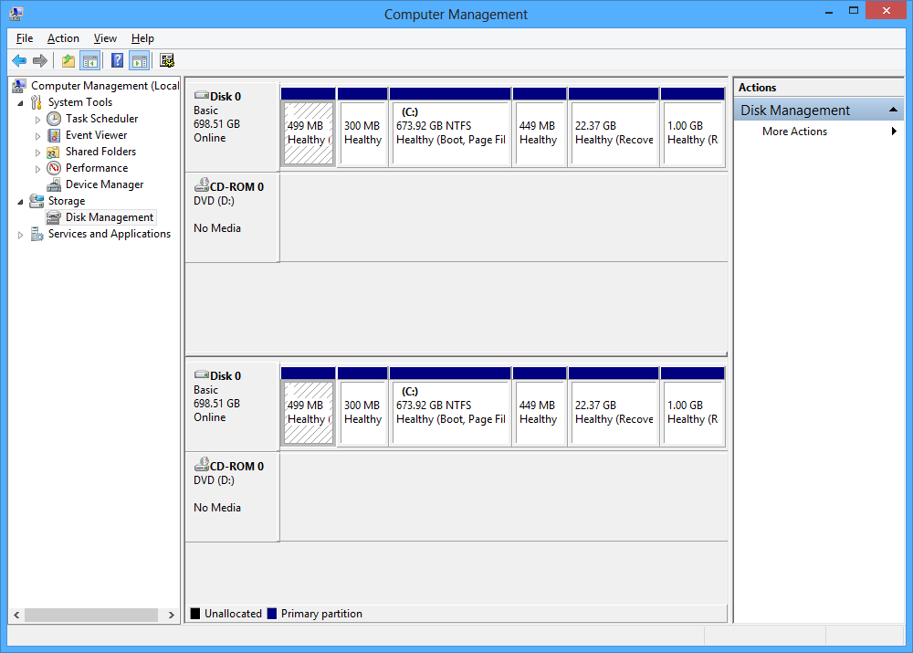

    Phigix
    Posty: 5
    Nie robiłem żadnego formatowania - właśnie miałem zamiar go zrobić. Na laptopie który kupiłem nie było żadnej partycji recovery.
    Co do klucza - tak, zapewne jest to klucz aktywacyjny, nie instalacyjny (inaczej nie pokazywała by się informacja o nieprawidłowym kluczu).
    Problem polega na tym iż nie posiadam żadnej płyty instalacyjnej/pendrive z backupem.
    Dodoam jeszcze że to właśnie z poziomu systemu staram się zrobić formatowanie - za pomocą funkcji Windows 8.1 "Full recovery" bez potrzeby użycia płyty/pena (oczywiście nie działa, bo wymaga... płyty albo pena >.<)

    Kolobos
    Spec od komputerów
    Posty: 85176
    Pomógł: 17170
    Ocena: 10453
    Skoro system dziala to po co chcesz go reinstalowac? Klucz mozesz odczytac przy pomocy programow, ktore podalem. Jednak lepiej bedzie jezeli uzyjesz recovery.
    Dla pewnosci daj screen z zarzadzania dyskami.
    Jezeli nic nie formatowales to recovery powinno dzialac i nie potrzeba do tego plyty, wszystko jest na dysku (ukryta partycja).

  • #11 13925074
    Phigix
    Posty: 5
    Wybaczcie że tak późno odpisuję ale udało mi się rozwiązać problem, już tłumaczę.
    Otóż, od jakiegoś czasu mój komputer pracował trochę wolniej - zatem uznałem że czas mu zrobić formata.
    Zauważyłem, że system windows 8.1 posiada "fajną" funkcję która pozwala na sformatowanie systemu bez użycia płyty albo pena. Niestety, funkcja nie działa, bo wymagana jest jednak płyta instalacyjna. Na stronie supportu microsoftu można pobrać instalator który sam zrobi recovery - do tego potrzebowałem jednak tego zakichanego kodu.
    Wyjściem z całej sytuacji okazał się program "Recovery" który postawił mi system na nowo - jedyną stratą jest downgrade Windowsa 8.1 do Windowsa 8 - szczerze powiedziawszy jak dla mnie żadna różnica.
    Zatem proszę o zamknięcie tematu i wybaczcie mi całe to zamieszanie - zaczęło się niewinnie, skończyło się na burzy propozycji rozwiązań :)
