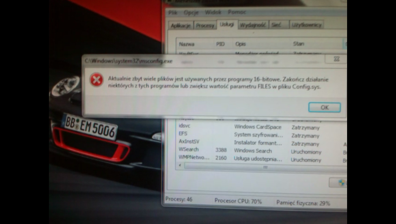

Windows7 - Zbyt wiele plików używanych przez programy 16 bitowe
tomek01 01 Wrz 2014 10:33 3810 4
  • #1 13924732
    tomek01
    Posty: 24
    Witam serdecznie, proszę o pomoc, od dwóch dni walczę z komputerem, zainstalowany jest Windows7 Ultimate 32bitowy. System zaczął się wieszać, strasznie długo wyłączać, a przy wyłączeniu pojawia się komunikat "Zbyt wiele plików jest używanych przez programy 16bitowe, zakończ działanie niektórych z nich lub zwiększ parametry FILES w piku config.sys". Szukałem na to odpowiedzi, nie umiem znaleźć, proszę o pomoc, nie chcę mi się od nowa przeinstalowywać systemu od nowa, z góry dziękuję.

    Daj w zalaczniku logi z FRST.

    Odinstaluj:
    Adobe Reader 9.1 - Polish (HKLM\...\{AC76BA86-7AD7-1045-7B44-A91000000001}) (Version: 9.1.0 - Adobe Systems Incorporated)
    AVG 2014 (HKLM\...\AVG) (Version: 2014.0.4745 - AVG Technologies)
    AVG PC TuneUp 2014 wersja 14.0.1001.147 (HKLM\...\AVG PC TuneUp 2014_is1) (Version: 14.0.1001.147 - )
    Zainstaluj http://ninite.com/foxit/
    W msconfig wlacz:
    MSCONFIG\Services: gupdate => 2
    MSCONFIG\Services: gupdatem => 3
    MSCONFIG\Services: IePluginService => 2
    MSCONFIG\Services: nvUpdatusService => 2
    MSCONFIG\Services: PanService => 2
    MSCONFIG\Services: RelevantKnowledge => 2
    MSCONFIG\Services: TeamViewer9 => 2
    MSCONFIG\Services: TuneUp.UtilitiesSvc => 2
    MSCONFIG\Services: Update Mega Browse => 2
    MSCONFIG\Services: Util Mega Browse => 2
    MSCONFIG\Services: Wpm => 2
    MSCONFIG\startupreg: mobilegeni daemon => C:\Program Files\Mobogenie\DaemonProcess.exe
    MSCONFIG\startupreg: NextLive => C:\Windows\system32\rundll32.exe "C:\Users\Tomek\AppData\Roaming\newnext.me\nengine.dll",EntryPoint -m l
    Szkodliwe programy i wpisy sie usuwa, a nie wylacza w msconfig.
    Obok frst.exe utworz plik fixlist.txt z zawartoscia:
    IFEO\excel.exe: [Debugger] "C:\Program Files\AVG PC TuneUp 2014\TUAutoReactivator32.exe"
    IFEO\groove.exe: [Debugger] "C:\Program Files\AVG PC TuneUp 2014\TUAutoReactivator32.exe"
    IFEO\infopath.exe: [Debugger] "C:\Program Files\AVG PC TuneUp 2014\TUAutoReactivator32.exe"
    IFEO\msaccess.exe: [Debugger] "C:\Program Files\AVG PC TuneUp 2014\TUAutoReactivator32.exe"
    IFEO\msoxmled.exe: [Debugger] "C:\Program Files\AVG PC TuneUp 2014\TUAutoReactivator32.exe"
    IFEO\mspub.exe: [Debugger] "C:\Program Files\AVG PC TuneUp 2014\TUAutoReactivator32.exe"
    IFEO\mstore.exe: [Debugger] "C:\Program Files\AVG PC TuneUp 2014\TUAutoReactivator32.exe"
    IFEO\offdiag.exe: [Debugger] "C:\Program Files\AVG PC TuneUp 2014\TUAutoReactivator32.exe"
    IFEO\ois.exe: [Debugger] "C:\Program Files\AVG PC TuneUp 2014\TUAutoReactivator32.exe"
    IFEO\onenote.exe: [Debugger] "C:\Program Files\AVG PC TuneUp 2014\TUAutoReactivator32.exe"
    IFEO\onenotem.exe: [Debugger] "C:\Program Files\AVG PC TuneUp 2014\TUAutoReactivator32.exe"
    IFEO\outlook.exe: [Debugger] "C:\Program Files\AVG PC TuneUp 2014\TUAutoReactivator32.exe"
    IFEO\powerpnt.exe: [Debugger] "C:\Program Files\AVG PC TuneUp 2014\TUAutoReactivator32.exe"
    IFEO\winword.exe: [Debugger] "C:\Program Files\AVG PC TuneUp 2014\TUAutoReactivator32.exe"
    SearchScopes: HKLM - DefaultScope value is missing.
    R1 wStLibG; C:\Windows\System32\drivers\wStLibG.sys [52928 2014-03-31] (StdLib)
    W FRST wybierz Fix.
    Po wykonaniu daj nowy log z FRST ze skanowania.
    Zrob pelny skan przy pomocy:
    http://www.bleepingcomputer.com/download/malwarebytes-anti-malware/
    oraz: http://download.drweb.co.jp/pub/drweb/cureit/cureit.exe
    Witam ponownie,mam pytanie,pewnie głupie,jak w msconfig powłączać te wiersze.
    Witam,zrobiłem wszystko prócz tego z msconfig bo nie mam bladego pojęcia jak to zrobić. Wszystko zaczęło znów normalnie działać,te dwa programy po przeskanowaniu znalazły dwa trojany. Windows znów cyka,bardzo dziękuję za pomoc.Dołączam pliki z FRST.
