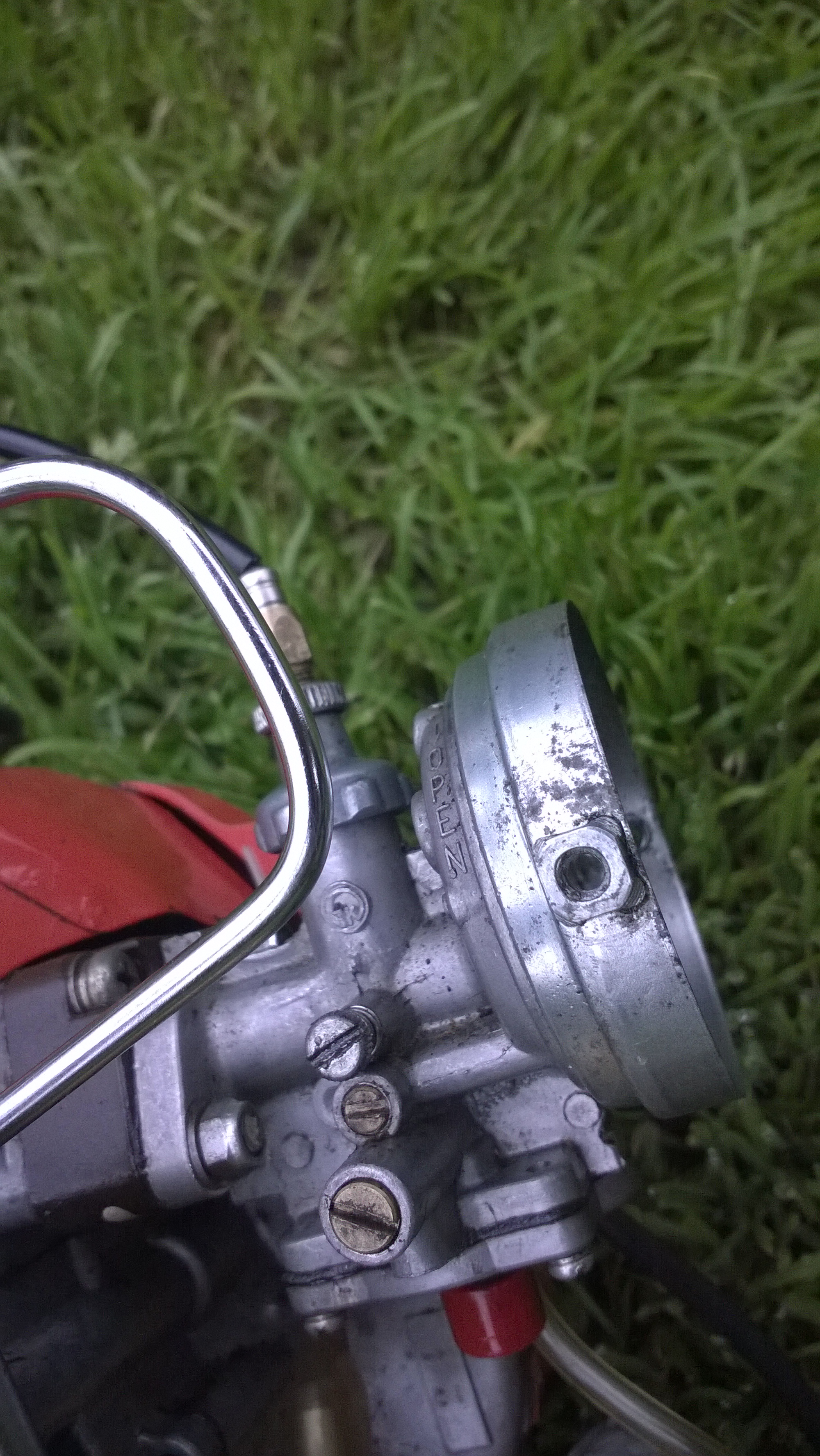

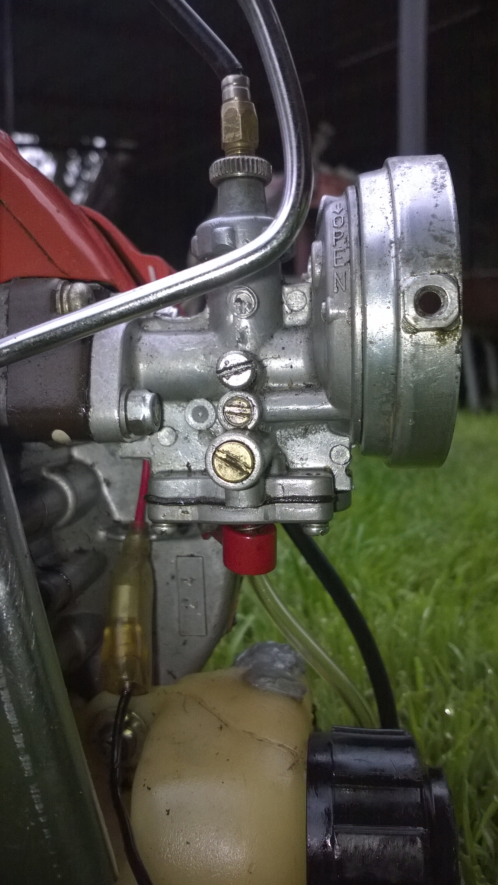

    Może ktoś mi pomoże w ustawieniu gaźnika kosy spalinowej Dolmar Sachs wersja amerykańska. Na gaźniku są trzy śrubki i nie wiem czy wszystkie służą do regulacji. Kosa ma za wysokie obroty na biegu jałowym. Może ktoś orientuje się która śrubka co reguluje w gaźniku ?

    Ale to nie tylko problem wysokich obrotów biegu jałowego ale też falujące obroty i czasami dławi silnik przy dodawaniu gazu . Czy jest tu jakaś zasada ustawiania gaźnika w kosach DOLMAR SACHS ?
    Słyszałem , że przy niektórych kosach należy jedną śrubkę dokręcić w prawo do końca , następnie odkręcić ją 2,5 obrotów i z tej pozycji ustawiać pozycję drugiej śrubki tak długo aż dojdzie się do prawidłowej pracy silnika.
