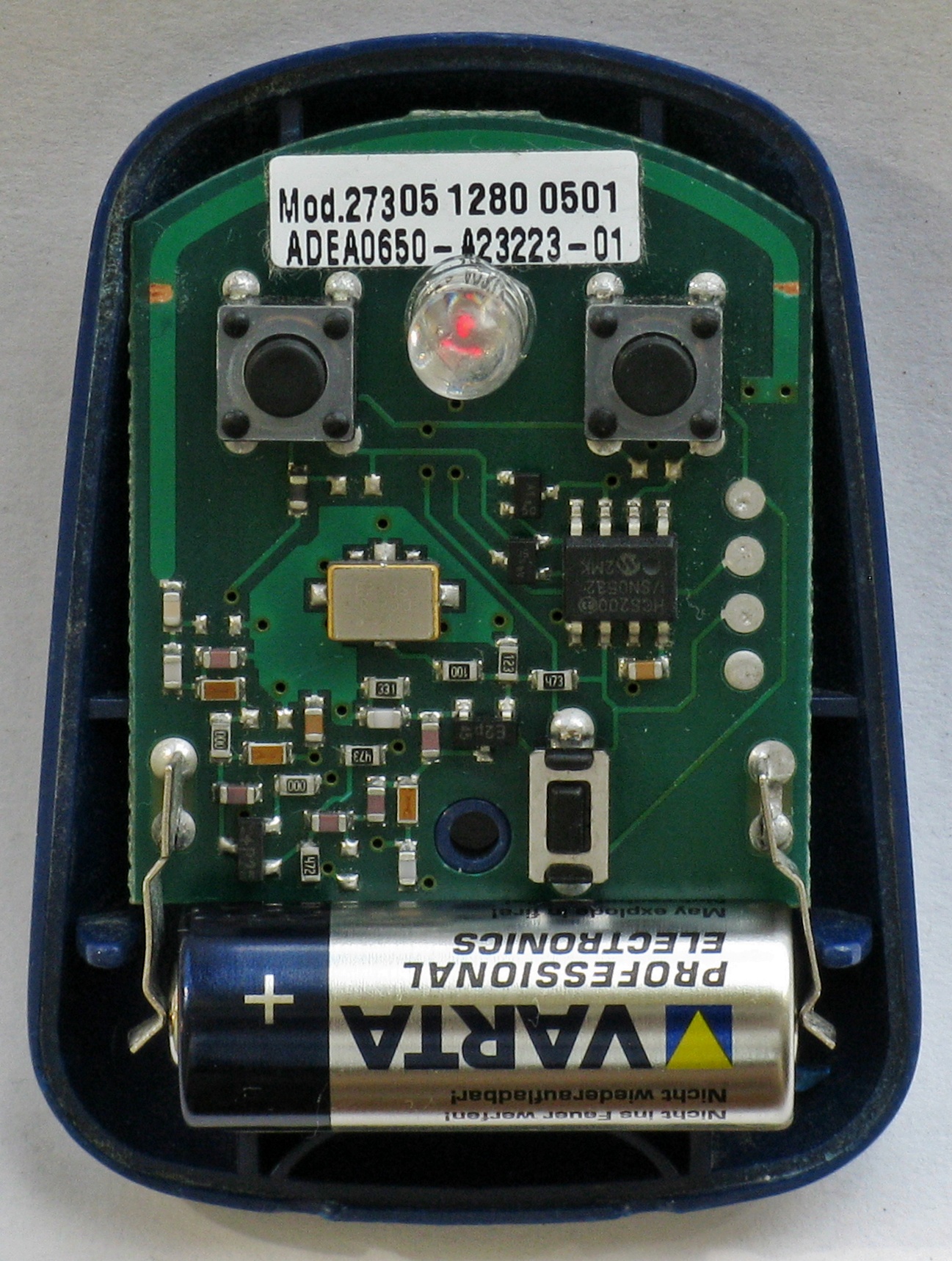

    Przy wymianie baterii pomyliłem biegunowość +/-.
    Po włożeniu poprawnie baterii cały czas lekko żarzy, świeci się dioda pilota -załącznik.
    Po wciśnięciu mikro-włącznika dioda zapala się "pełną mocą" ale pilot NIE OTWIERA bramy.
    Prąd jaki pobiera teraz pilot na żarzącej się diodzie wynosi 2,5mA.
    • PilotDEA.JPG (717.82 KB) Musisz być zalogowany, aby pobrać ten załącznik.

    Na 99% uszkodzony jest układ HCS 301 zaprogramowany na system DEA.
    Możesz zwrócić się do serwisu po naprawę, kupić nowego oryginalnego pilota / pilota zamiennika, lub spróbować kupić tylko Układ HCS zaprogramowany na DEA w Proximie.
    W każdym przypadku należy zarejestrować pilota w sterowniku.

    Pierwsza sprawa jak widać na zdjęciu nie ma tam układu HCS 301 lecz HCS 200.
    W dalszym ciągu nie wiem jak rozwiązać problem.
    Taka odpowiedz jeszcze dostałem kiedy człowiek myślał że pilot działa:
    "Trzeba znaleźć tranzystorek ktory steruje diodką i go wymienić, ew procesor
    jest chyba włączany tranzystorem przez przycisk w celu zmniejszenia poboru
    energii. Trzeba spisac oznaczenia ze scalaka i zobaczyc gdzie ma noge VCC i
    do czego to idzie - moze ten uklad puszcza troche prad i go zasila na stałe.
    Jak to nic nie da to znaczy ze sie proc częściowo upalił."
