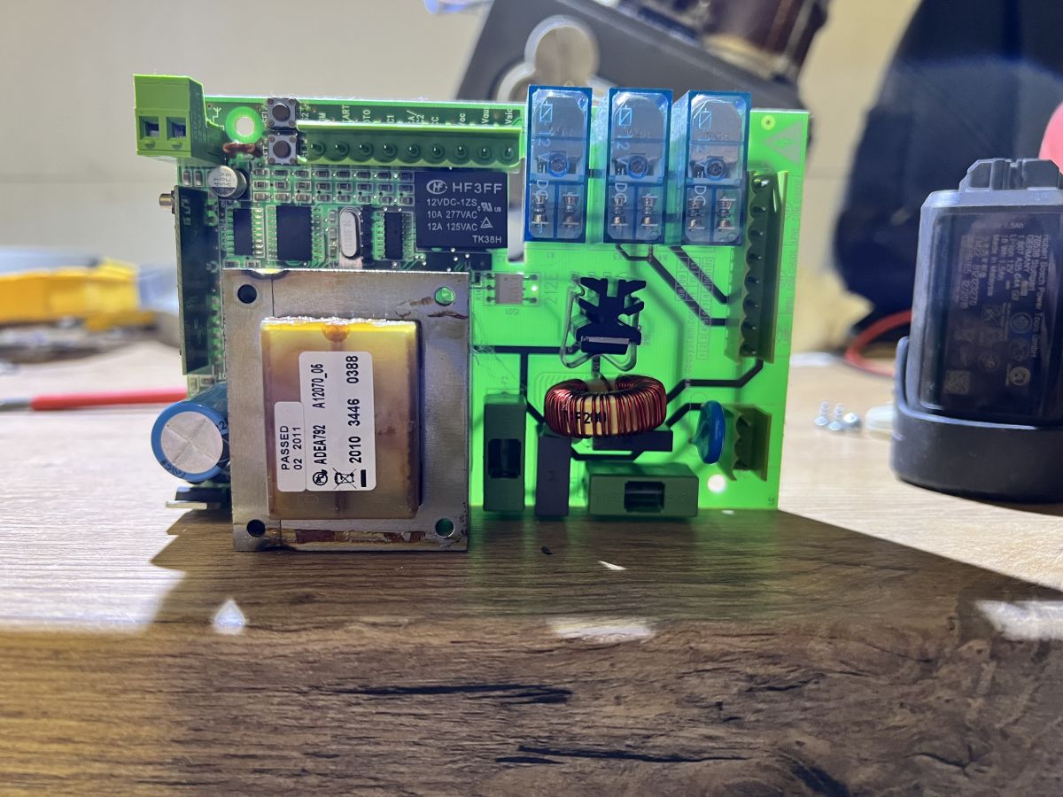

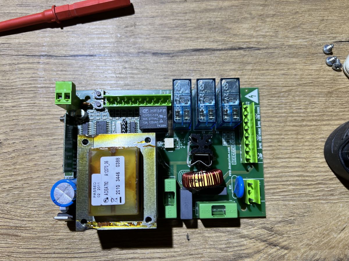

    Płytka centralna napędu bramy przesuwnej z przewodami i przekaźnikami na stojaku.
    Uszkodzona centralka sterująca do napędu bramy przesuwnej na podłodze.

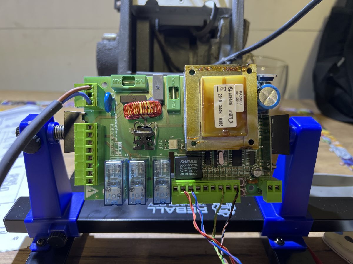

    Panowie, pojawił się u mnie taki problem.
    Po zalaniu (powódź we wrześniu ub. roku) uszkodził mi się napęd bramy przesuwnej. Po wysuszeniu sprawdziłem sam silnik, działa, jednak centralka sterująca nie reaguje na polecenia.
    Doszedłem do etapu, w którym stwierdziłem uszkodzenie przekaźnika HF3FF 12VDC-1ZS, wymieniłem go na inny o zbliżonych, trochę gorszych parametrach przełączania, stary 10 A, 277 V AC, nowy 5 A, 250 V AC. Wymieniłem również przekaźniki z Findera 40.52 (profilaktycznie).

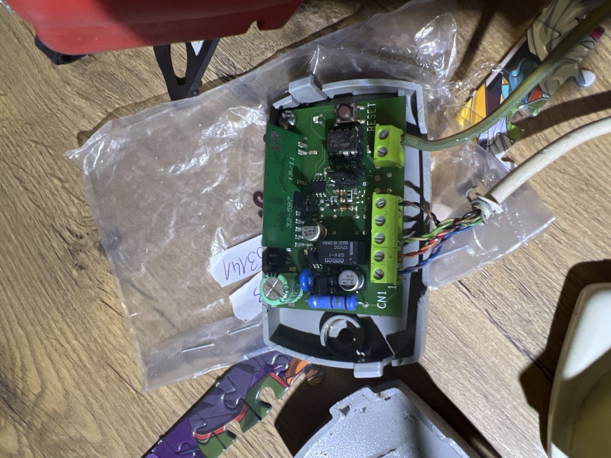

    Układ po podaniu zasilania od razu wystawia mi sygnał na obroty silnika, zaciski 11/12, układ CN1, który odpowiada za komunikację z pilotem, działa, przekaźnik wydaje dźwięk oraz po podpięciu miernika zmienia stan z NO na NC, mimo to układ nie zmienia swojego stanu.
    Po zdjęciu zasilania przekaźnik K2 puszcza, po podaniu przełącza styki, podając zasilanie na przekaźnik K1, który to zaś podaje zasilanie na silnik. Żadna moja ingerencja nie zmienia tego stanu.
    Proszę o poradę, gdzie szukać problemu?
    Zasilanie 230 V stabilne w miejscach, w których być powinno.
    Zasilanie DC oscyluje w granicach 14 V DC.
    Bezpieczniki całe, brak śladów przepalenia lub uszkodzeń na płytce i podzespołach.

    iftri napisał:
    Można by sprawdzić bezpośrednie sterowanie przekaźnika K2, gdyż po podpięciu zasilania od razu się załącza. To tak, jakby układ sterujący był walnięty. Nie wiem, czy tam jest układ, czy tranzystor.
    Zbliżenie na płytkę drukowaną z elektronicznymi komponentami, takimi jak przekaźniki i transformator.
    Układ scalony zamontowany na płytce drukowanej, z widocznymi elementami jak transformatory i przekaźniki.
    Wydaje mi się, że steruje tym układ scalony, jednak nie mam na nim widocznych parametrów, choć jak będę w domu, sprawdzę jeszcze raz.
    Pytanie, czy jestem w stanie gdzieś znaleźć informacje, co tam powinno siedzieć, czy jest to wiedza tajemna producenta?

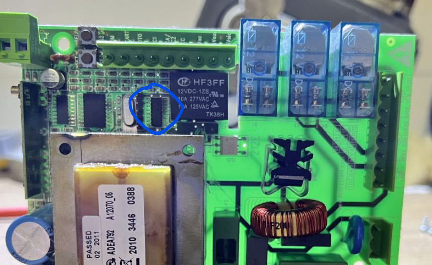

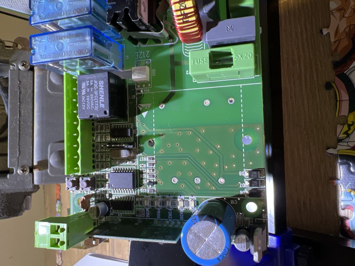

    Płytka drukowana z zaznaczonym elementem i widoczną dziurą na obudowie.
    Zaznaczony układ nie jest uszkodzony? Ma dziurę ( w obudowie chyba).

    Co do zaznaczonego układu, nie zwróciłem na to uwagi, wydaje mi się, że jest to tylko ślad na obudowie lub cień ze zdjęcia, choć pewności nie mam. Sprawdzę po powrocie do domu, pozostaje kwestia doboru nowego układu, jeżeli nie ma żadnych oznaczeń, jak się do niego dobrać, gdzie szukać informacji, co tam ma siedzieć?

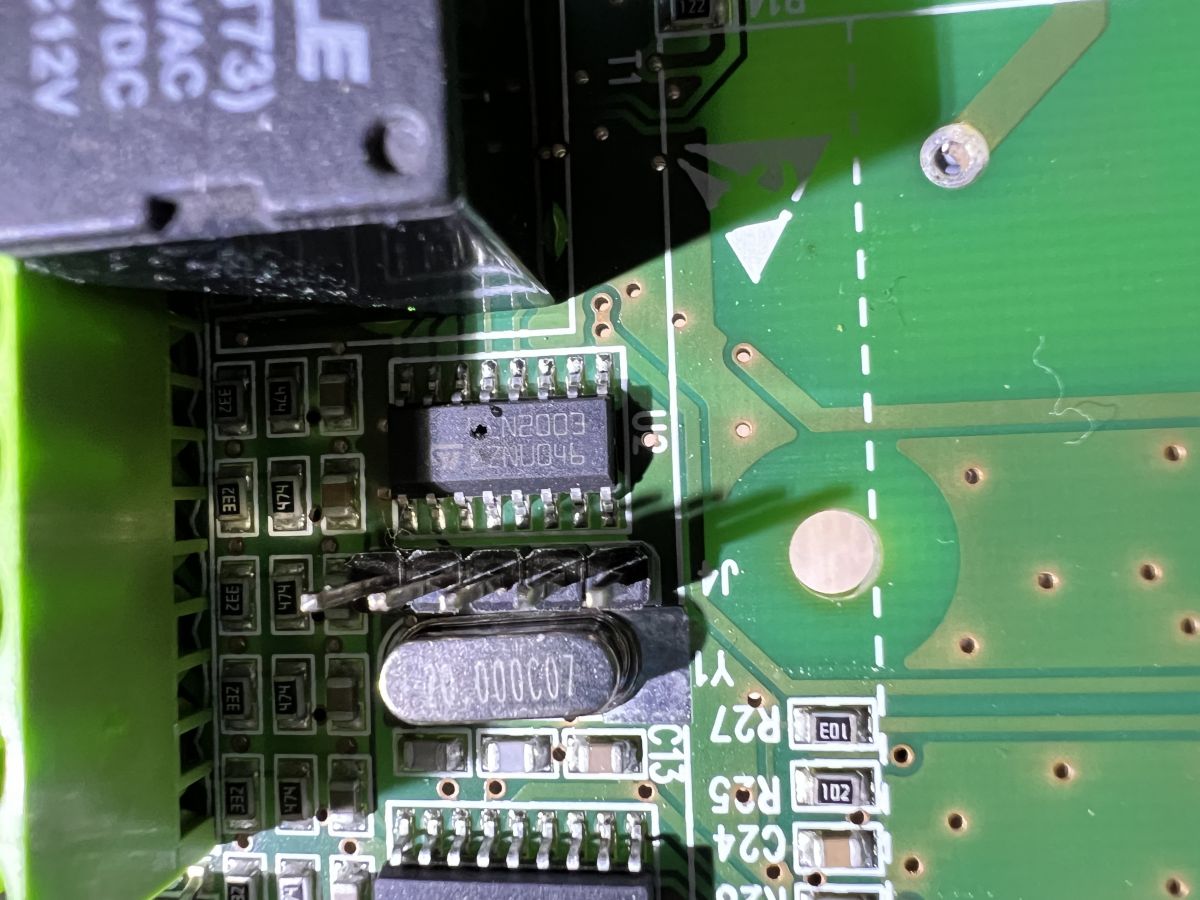

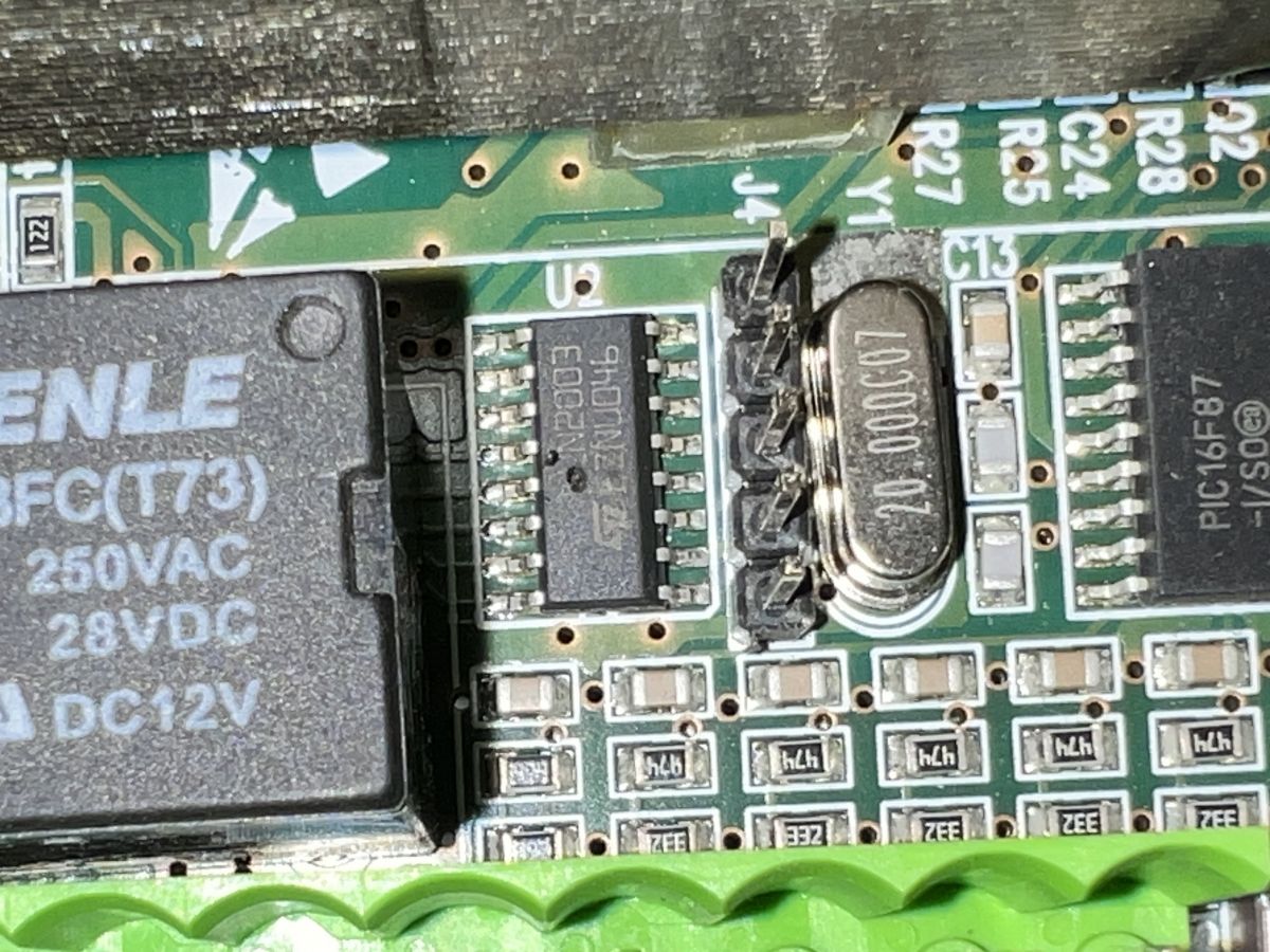

    Stan na dziś, jeden z Panów miał rację układ scalony jest walnięty, w obudowie jest widoczna dziura. Wylutuje go jednak mam problem z odczytaniem modelu ULN2003?
    Płytka pod trafem wygląda jak na zdjęciu ogólnie na pierwszy rzut oka czysto, jednak umyje dla świętego spokoju.
    Zbliżenie na płytkę elektroniką, na której widoczny jest układ scalony z oznaczeniem N2003 STZNU046 oraz elementy takie jak przekaźniki i kondensatory.
    Zbliżenie na płytkę elektroniczną z widocznymi komponentami, w tym przekaźnik i układ scalony ULN2003.
    Zbliżenie na płytkę elektroniczną z widocznym układem scalonym ULN2003 i innymi komponentami.

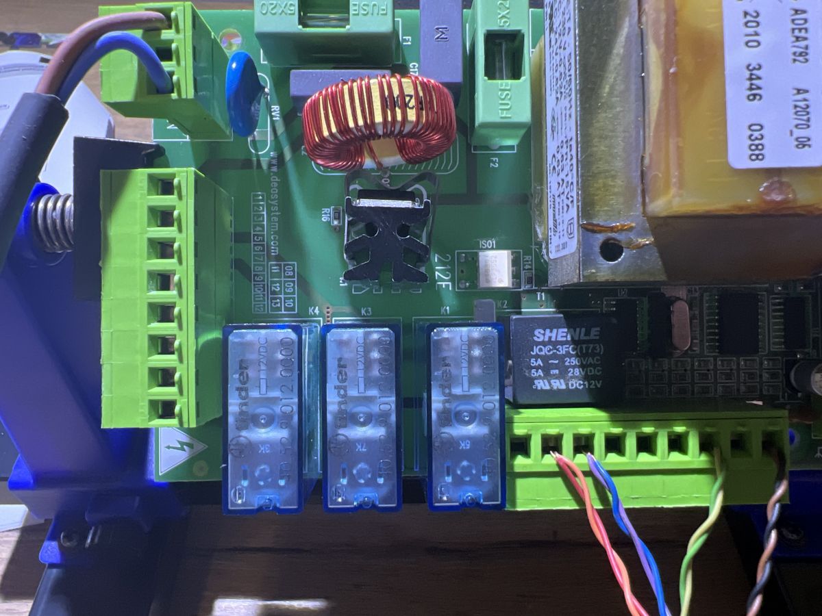

    Zadziwiająco dobrze wygląda ta płytka jak na zalanie, mam nadzieje że ten ULN nie umartwił Ci procka.
    To bardzo powszechny układ na płytach do bram, jak jest uszkodzony to właśnie załączają się często wszystkie przekaźniki.
    Daj znać jak poszło.

    Wymiana ULN, przekaźników oraz mycie rozwiązała problem.
    Temat zamykam, dziękuję bardzo za pomoc!
