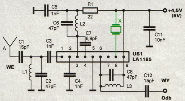

    Poszukuję schematu konwertera tj. w temacie.
    Znalazłem jeden i chciałbym się dowiedzieć czy po prawidłowym zmontowaniu będzie działał.
    Schemat konwertera 88-108MHz na 136-156MHz z rezonatorem 48MHz - czy zadziała?
    W miejsce X rezonator kwarcowy 48MHz
    Konwerter ma służyć do przetwarzania sygnału z satelit NOAA na zakres 88-108 MHz.

    Dla nastrajania konwertera należy jego wyjście koncentrycznym kablem połączyć z gniazdem antenowym radioodbiornika FM. Nastroić radioodbiornik na częstotliwość 98MHz. Na wejście konwertora od generatora dać sygnał o częstotliwości 146MHz. Ściskaniem czy rozciąganiem L1 - L2 - L3 otrzymać maksymalny poziom sygnału na wyjściu radioodbiornika. Jeśli generatora nie ma, to nastrajanie dzieje się przy przyjęciu sygnału nadajnika, częstotliwość którego jest znana. W tym wypadku do konwertera podłącza się antenę. Schemat konwertera dawno jest znany i sprawdzony. W internecie dosyć materiałów tej tematyki, w tym i na naszym forum.

    Po zebraniu części zmontuję i zobaczymy.
    Czyli ustawię 99,1 MHZ odpowiadającej 137,1 MHz(NOAA18) i mam po prostu nasłuchiwać przy strojeniu gdzie będzie mniej szumu i czystszy sygnał?
    Oczywiście mam Orbitrona i będę wiedział gdzie znajduje się aktualnie ta satelita i czy będzie w zasięgu.

    Przy częstości odbiornika 99,1 MHz i częstości kwarcu 48 MHz częstość konwertora będzie 99,1+ 48 =147,1MHz.
