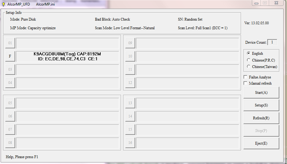

    Użyłem programu Alcor MP v13.02.05.00
    Program czyta pendriva. Przed kliknięciem w start nazwa pendriva wyświetlała się na czarno. Potem klikałem w start i proces uruchamiał się. Trwa kilka godzin po czym kończy i o to co zastałem:
    pendrive - naprawa typowego no name w kształcie otwieracza
    Jakie kroki dalej poczynić? Jest jeszcze szansa?

    Pokaż okno programu - będzie widać jakie są ustawienia.

    Okno:

    Sprawdź czy w Alcor MP jest opcja zmiany Low Level Format na Full.
    Jeśli jest to zmień i wykonaj kolejną próbę.

    niestety nie ma. Jest tylko help - F1...

    To sprawdzaj inne wersje Alcor MP - jest szansa,że któryś da radę ...
