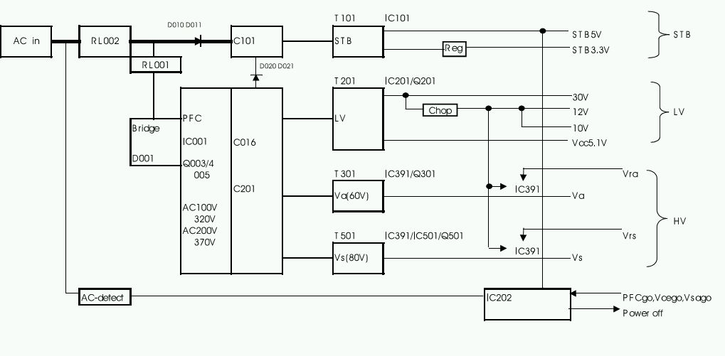

    Trafiła do mnie plazma hitachi 32pd5200 z płytą zasilacza mpf7409 po uprzedniej naprawie. Wymieniony był rezystor R003 i R005 MOSV2SK2843 oraz na module IC201 tranzystor BC547. Uszkodzony był 2SK2843. PO wymianie na zamiennik 2SK2645 telewizor ruszył, ale po 2 dniach przy włączeniu trzask. Uszkodził się Q201 2SK2843 oraz moduł IC201. W tzw. córce IC201 rozerwało BC547, rezystor bazowy 562 oraz odpaliło ścieżkę emiterową BC547. Po wymianie już teraz obu Q201 i Q220 2SK2843, wyluty ale sprawne. Moduł IC201 prze lutowany i wymieniony BC547B i rezystor 562. Niestety telewizor włącza się ale nie startuje główna przetwornica. Proszę o schemat i ewentualnie poradę jak to naprawić.
    Usunąłem wszystkie "zimne luty".

    Ano popatrz po zassaniu (za free) z Link
    PDP Hitachi PD5000
    with PSU MPF7409L
    Hitachi 32PD5200 - brak startu przetwornicy po wymianie elementów zasilacza
