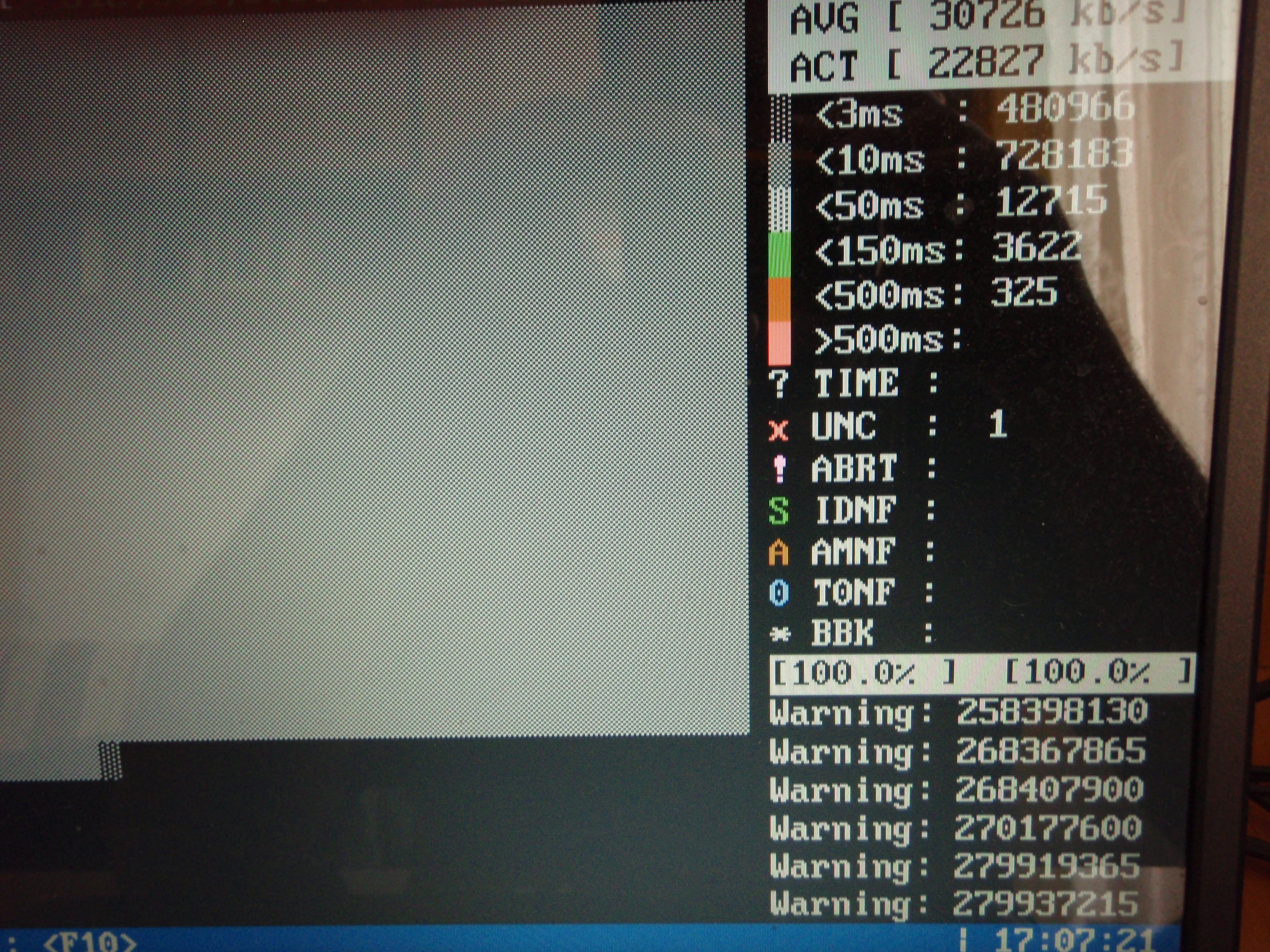

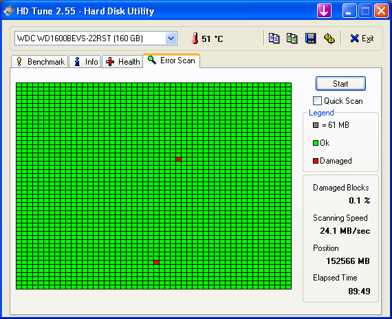

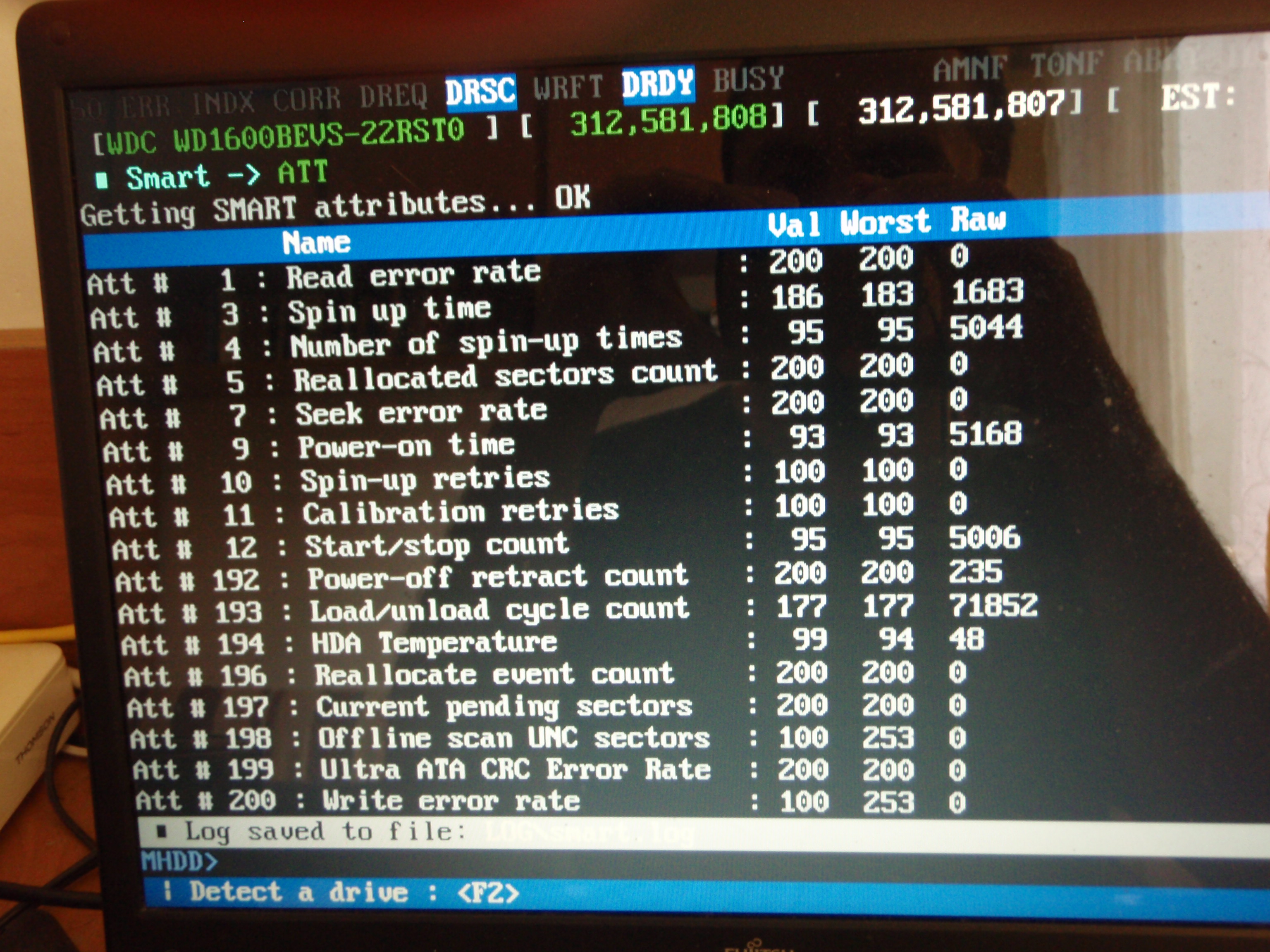

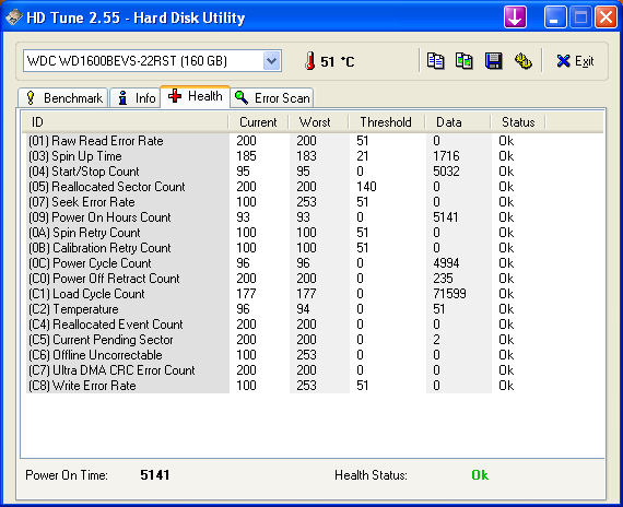

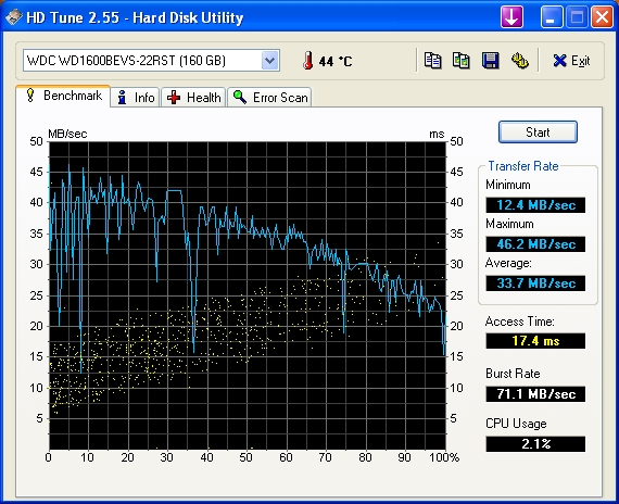

    Nawet jeśli w działającym systemie coś dysk spowalnia(jakieś programy działające w tle podczas wykonywania testu, wirus w systemie lub niechciana jakaś aplikacja) to i tak dysk posiada 2 niestabilne sektory i ma problem. Najpierw należałoby wykonać skan z użyciem MHDD, by dowiedzieć się w jakim stanie są pozostałe sektory dysku, oraz czy są uszkodzone tylko dwa sektory. Dysk do przegrzewania się laptopa nic nie ma, raczej wymaga on przeczyszczenia w związku z tym.

    linuks
    Spec od komputerów
    Posty: 10981
    Pomógł: 1473
    Ocena: 491
    Podaj co zwraca polecenie
    fdisk -l
    pod linuksem to napiszę konkretne polecenie do zerowania.

    roman-roman napisał:
    Czy ktoś mógłby mi podpowiedziec jak takie zerowanie przeprowadzic?

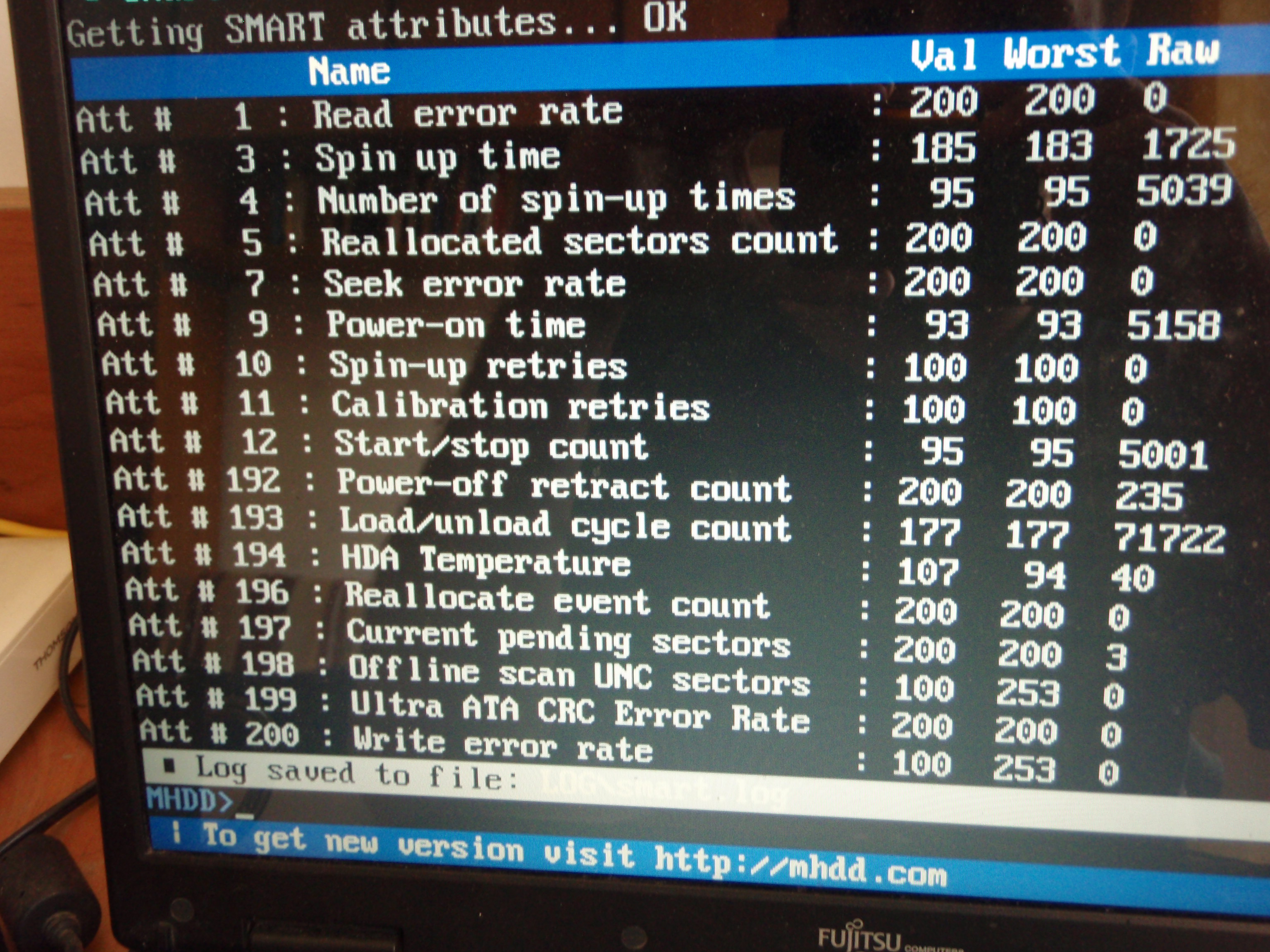

    W MHDD komendą ERASE co było już podawane wiele razy.
    MHDD>erase [enter], [enter], y

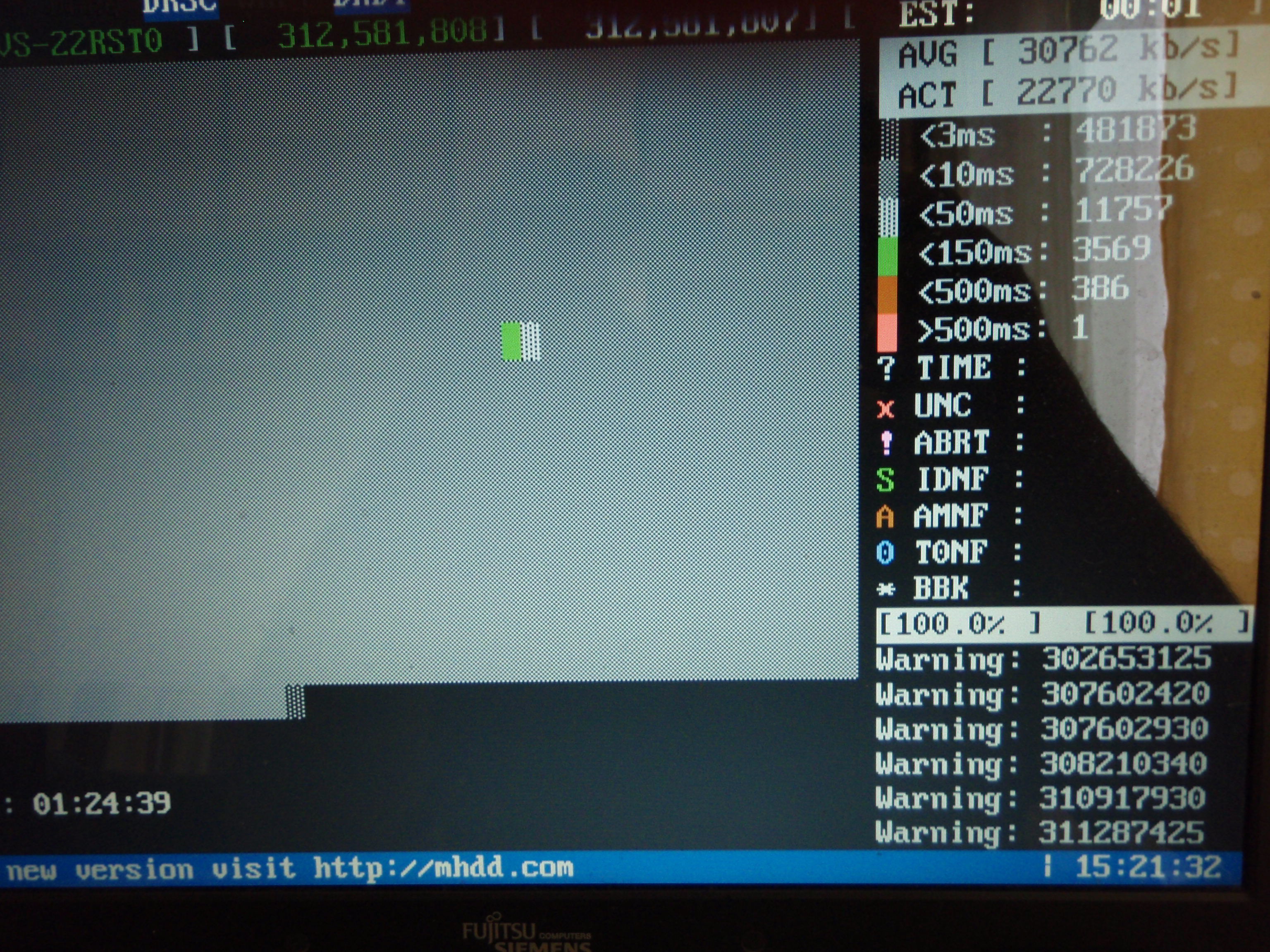

    Jest nieco lepiej aczkolwiek sporo wolnych sektorów.

    Spróbuj zerowania i remapu w MHDD jeszcze raz ponowić. Jak nie poprawi się jeszcze to takie wolne sektory mogą z czasem się zmieniać w bad sektory, więc nie wiem czy warto system instalować wtedy na takim dysku, bo może sie kilka dni później posypać znów.
