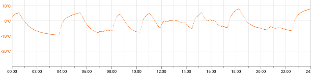

    Miałem podobny problem w lodówce firmy Beko (3 letnia). Ma ona jeden agregat, elektroniczny regulator temperatury i dwa wentylatory. Jeden jest w części lodówkowej a drugi w zamrażarce.
    W zamrażarce i w części lodówkowej na górnej półce (obok wentylatora) temperatura była idealne taka jak nastawiona:
    Lodówka LG GB7143A2RZ - Zbyt niska temperatura w chłodziarce.
    Na dolnej półce było zdecydowanie za zimno:
    Po wymianie płytki sterującej sytuacja uległa niewielkiej poprawie. Zwiększyła się jedynie częstotliwość cykli pracy do około 40 min. Co powoduje, że większość produktów nie zdąży zamarznąć.
    Doszedłem do wniosku, że gdy temperatura jest zbyt niska wyłączany jest wentylator.
    Parownik jest jednak bardzo zimny i powietrze go opływające spływa przez otwory wentylacyjne na dolną półkę.
    Ponoć w parowniku może być mechaniczny element regulacyjny powodujący, że jego górna część (lodówkowa) będzie cieplejsza niż dolna. Jak się on popsuje to pojawiają się takie "dziwne" efekty jak opisałem. Nie wiem jednak czy ta teoria jest prawdziwa.
